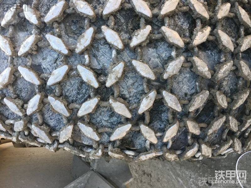

用了链子后轮胎也磨损的厉害 去年年底多亏没买

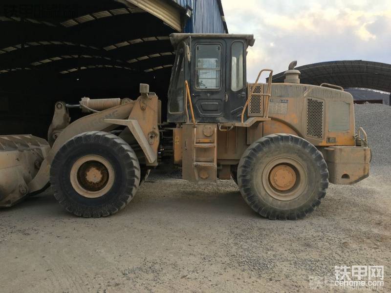

接下来说说柳工,图片这个车只卸车和堆料 换的那部还在里头
先拿铭牌大家看看
这部只管上料,大概是因为场地狭小,每次满载还要打死方向,所以故障来了

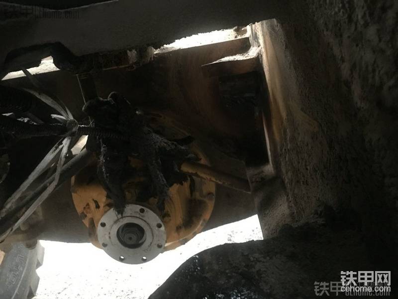

转向油缸座子掉了,还把大臂的油管顶烂了

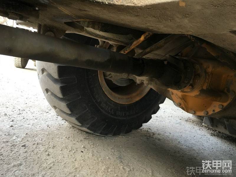

因为铰接的框动导致牙包修了一次了, 火了直接总成,
对不起,忘记车贴了
修好后,专门叮嘱他们加装限位块 。,要不油缸座子顶不了几天
没有传动轴托架的,是想让司机省力不打黄油,还是转向角度的需求呢,铰接的晃动是否对牙包伞齿有影响,有类似故障和修理达人请留言。
