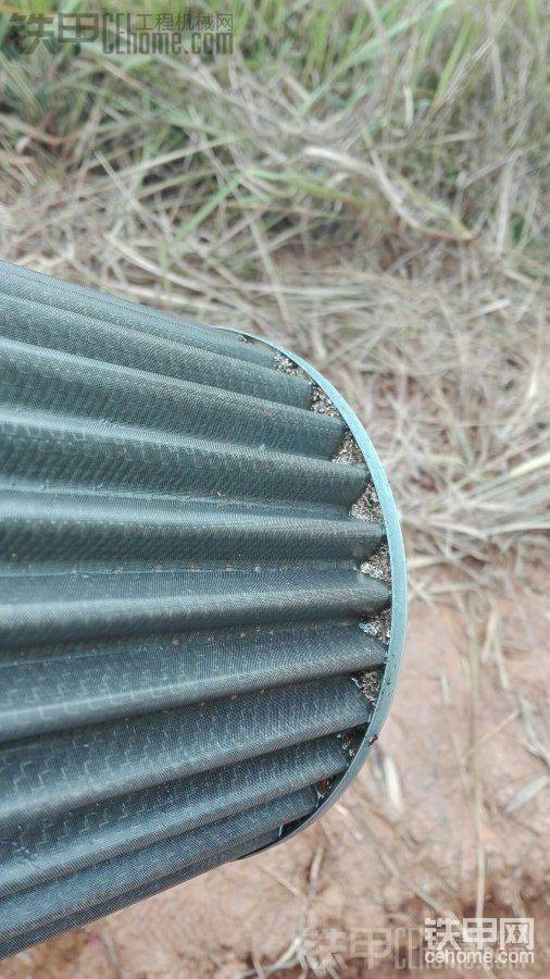

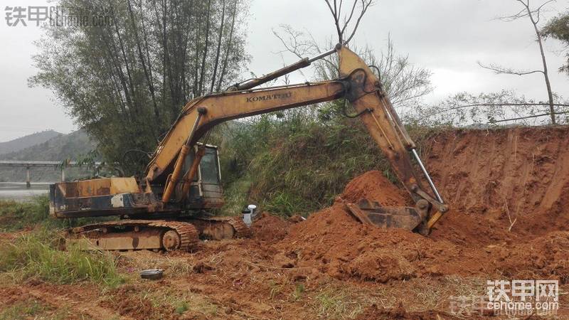

首先检测液压油箱,拔出滤芯发现大量铜粉,清洗干净,准备试机

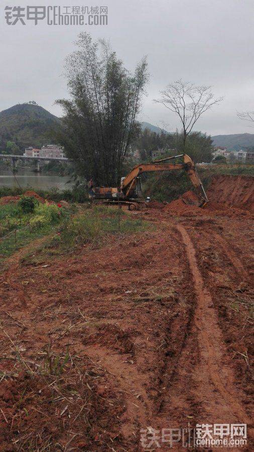

出发,处理故障

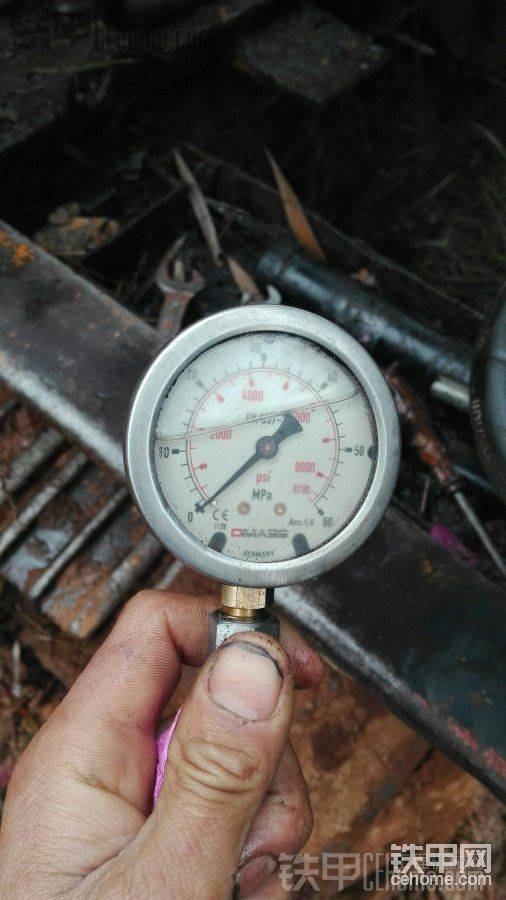

我告诉你检测方法而你没有检测工具也是途劳的故障不是三言两语可以说的清而是需要准确的数据才能准确判断故障我不是说靠猜叫你换分油盅油封或者弄哪里这样花再多的冤枉钱也修不好

你是修理同行,还是机主?首先检测二次先导压力,在30公斤以上,再进行下一步交流
