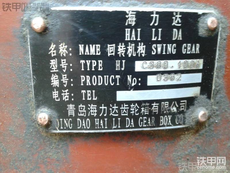

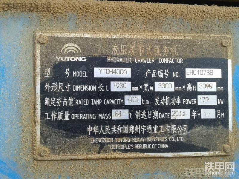

最近发了个好几米的夯坑 有甲友要看看什么是强夯机   机械铭牌开路
这个打完铲车推的真费劲 那个铁饼是40吨 没错就是40吨

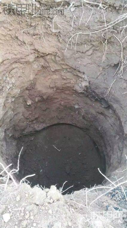

这个是前几天打的6米多 估计只能靠挖机了

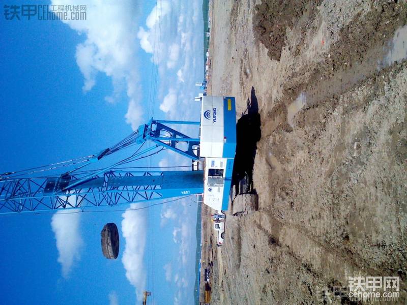

新机工作靓照 参考对面机械式的还是比较灵活的

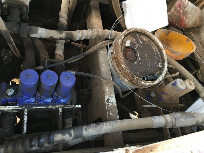

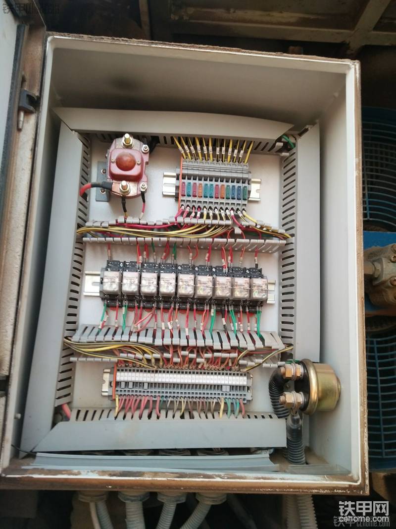

全车继电器和总闸  还有各种三通切换继电器

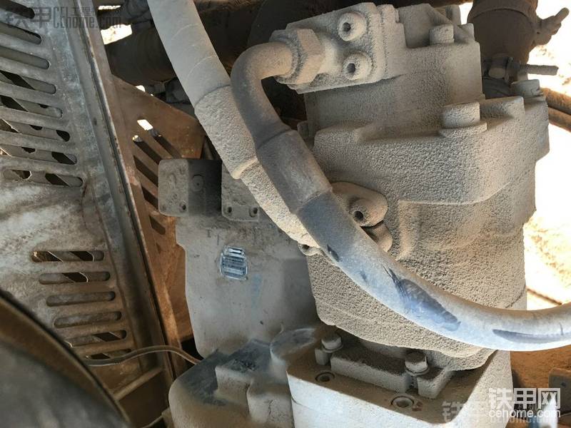

双联的后部先导泵  大的是工作泵

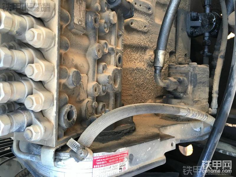

先导压力调整的拆护板 没有拍照 。 就是这几个阀和主溢流阀控制全车

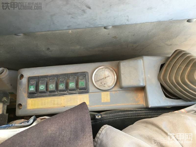

各种仪表和先导压力表  木有空调和音响系统
先导开关和启动按钮  没有紧急熄火开关

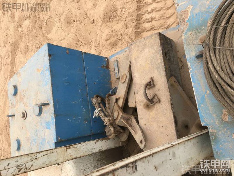

增加的配重和另一种脱钩器  这种的人工挂钩
