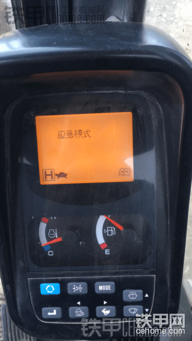

没有坏处,这是神钢的电器的先进之处,当泵电磁比例阀或高压传感器出现故障是,电脑板会自动控制进入应急模式,就是为了能让你把设备开到安全的地方进行维修。E013 023是泵的两个电磁比例阀报警,两个同时出现看看是不是刮到底下的线了

液压泵电磁阀线路故障你这是神钢SK140的液压泵日本川崎K7V63的。

后泵比例电磁阀断线

朋友们快给点意见,启动应急模式有什么坏处吗

神刚140

这是什么车?卡特吗?
