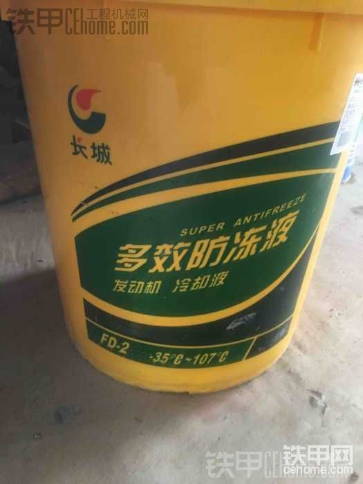

买好计划更换的必需品,附上价格是大家购买时一目了然,冬季请购买正品,否则得不偿失。
和好多司机交流了下,这款就是适合最近加的,可别买到假货了,一定区域内烤油底壳的机油都是刷流氓行为
果断三大桶,留半桶添加用,觉得不保险的可以冰箱试下真假。以上机油和防冻液可以买比这更好的

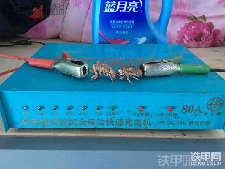

好的柴油和机油 使充电器放的都快生锈了。

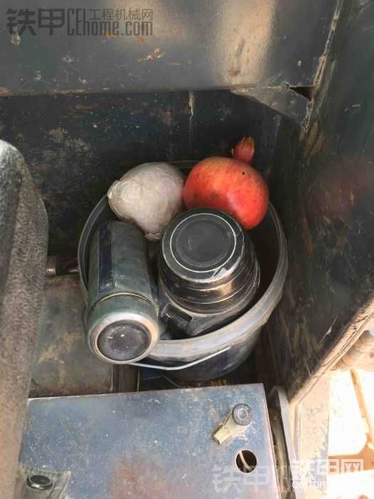

暖风吹多了,天天上火嘴干 肯定工作就干不好,推荐大家在气候干燥的北方冬季带上保温壶,气温异常的话还可以浇手油泵和滤芯

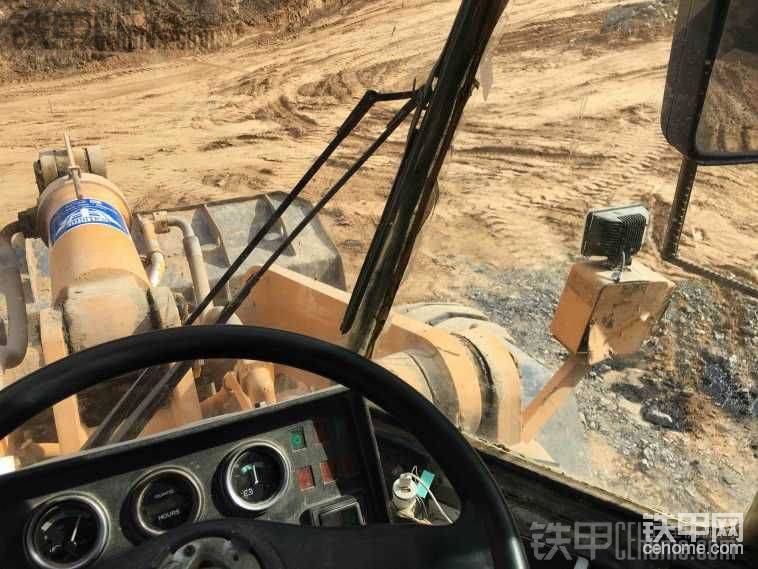

武装到牙齿的照明 顶部工作灯只适合部分工况,万一在高台处施工左右摆动的话还的靠下边行走处的灯看轮子,铰接车拐弯的时候工作灯照的是相反方向,夏天车门开着还能看下,冬天太冷了,大家懂
结合上图,冬季合理用电,那些都是低瓦数的LED,在此不推荐大家使用大功率电加热的任何东西,除非自己再另走线

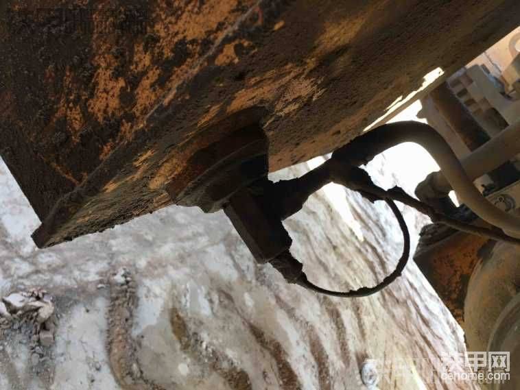

气瓶放水也成天天必备的事情了
气瓶放水也成天天必备的事情了

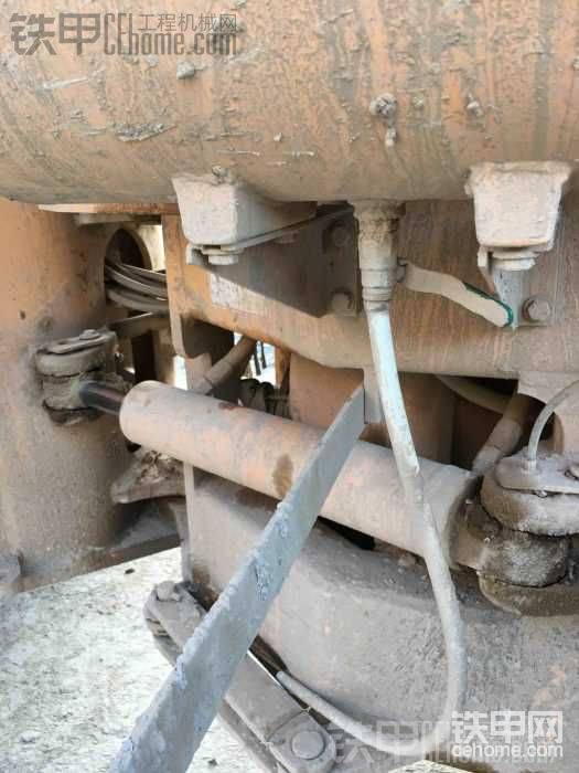

海底管处的柴油加温器,真要天天用这的话,那油根本不行,你去加油可能都是个事,加装上不常用,只是以备不时之需,常用的话,注意改装的线路发热老化。

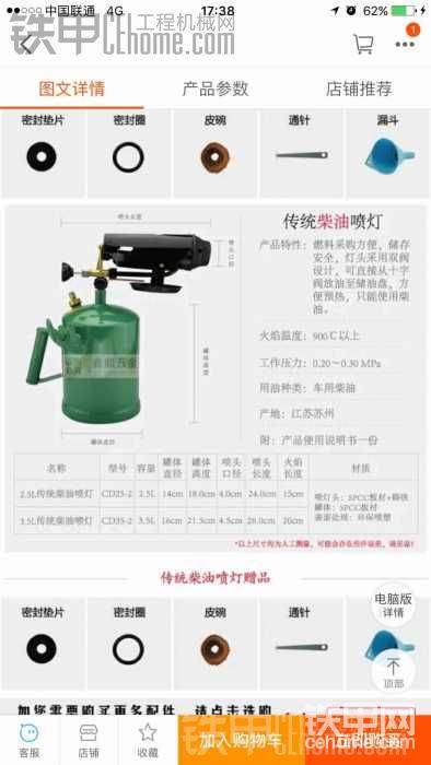

推荐大家备上个用柴油的喷灯,此神器功能多多,司机冬季上班前取暖专用,喷头热好后再烤油底壳和油箱,这个没有电路危险,但愿大家都用不到它
