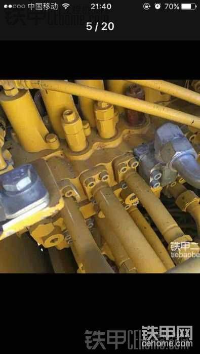

manwang-
2016-11-06
那不是螺丝,那是附加控制阀的支路安全阀。
