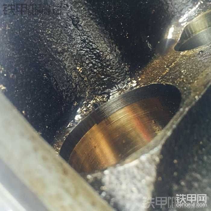

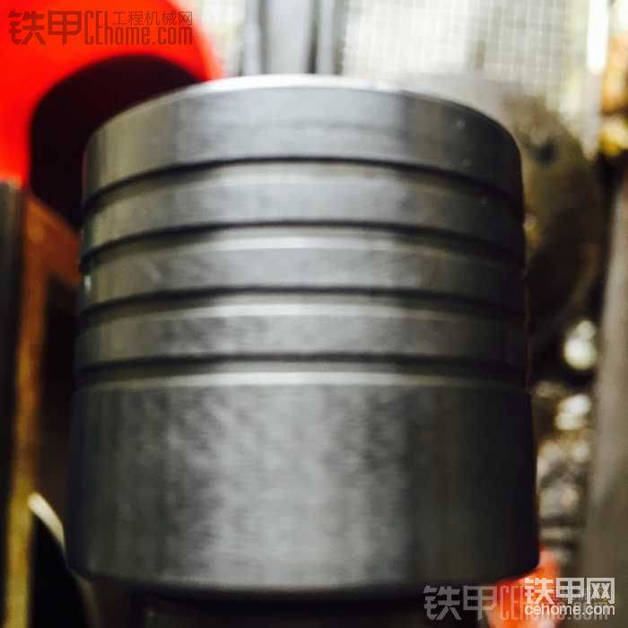

铰刀上了可不是万事大吉了,要与伺服活塞之间进行研磨,使用1200目的研磨胶可以的,研磨到配合间隙0.01-0.015足够了,大紧了不是好事情,这不是男女之间的问题,越紧越好,这需要有足够间隙产生润滑油膜,达到长长久久的配合目的,看到没,研磨后,铜套上面已经生成有点黑的一层,这可是好东西

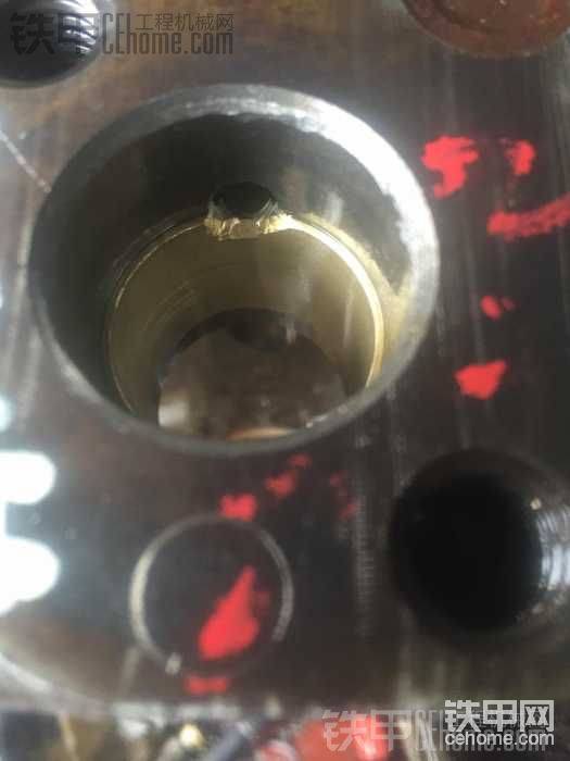

图中铁棍做什么用呢,大小头铜套已经安装到位后,会出现位移现象,咱们必须让它同轴同心同德,扛起工作大任使用到的:同轴铰刀,做到精密同轴目的,误差十一0.5丝,以免使用过程中发卡抱死

我们最终选择了铜套酿衬法而彻底解决方案:日后磨损换套,使用最为耐磨的铍青铜为基材,当然了精加工是难避免的了
