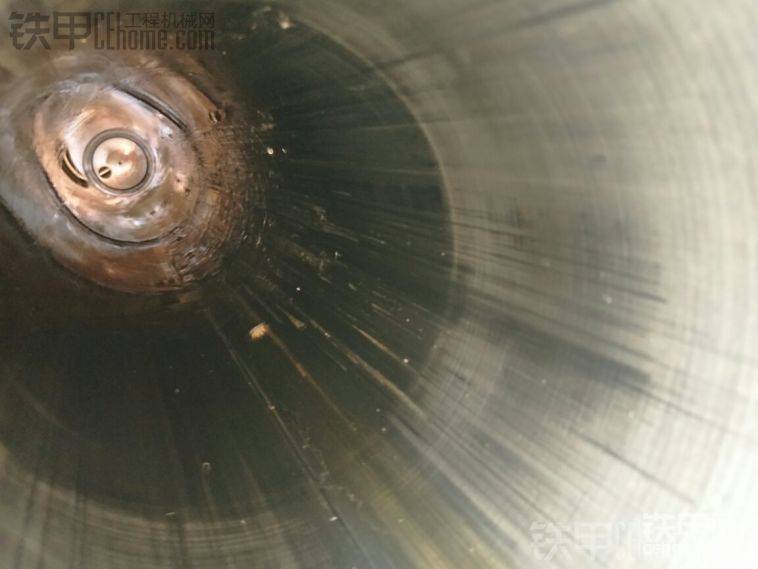

没事,只是液压油会变色

不是,土方。。。

放了,

现在正常干活了,把油,滤芯换了,油箱放了几个强力吸铁石

没关系的 换油多换几次滤芯就可以了 以前我一个老板的现代行走里面打掉了 液压油箱里面铁粉吸出来小半斤 人家液压油都没换 就换了几次滤芯 用了几年嘛问题没有

加几块强磁液压油箱

是不是买的带锤的车

大问题,液压油里都有铁屑,液压泵,分配阀都有磨损

那是铁屑堵住液压油阀了。。。
