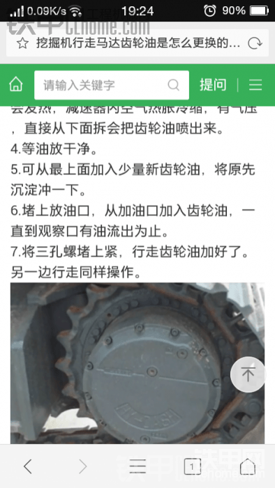

					2016-09-12你的行走马达放油三个孔看上去不对啊,放油那个孔应该在上边 回复(0)
