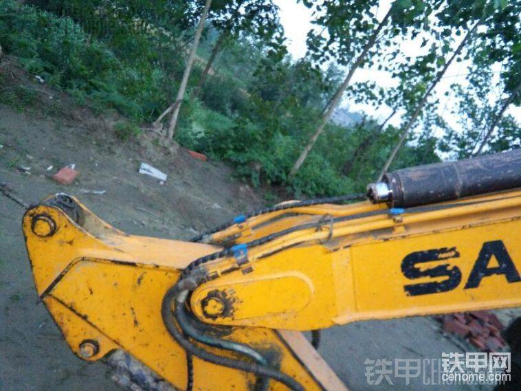

焊焊就好了!如果焊了再开,就问加点铁板了!不要平这加要把铁板立起来加

能
郴州安仁挖挖
2016-07-13
新的也是焊的,找个技术好的叫他焊好点就行了

能用住吗?

去年我在东莞焊的就这个价钱

你说那个不是焊接的,你说那个不能用

用电焊慢慢填起来

我的前几天也是断过花了两百焊起来的用了这几天还好的很,关键看焊工手艺。跟你一样

就用普通的气保焊打坡口就行了
