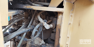

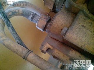

急死我了,大半年了都是闲置发呆着。好不容易才找到二天工,才干半天哗水箱排水管滴出第很多水黑呼呼。查看哎死定了一层厚厚机油。
邓庆宗
2016-06-18
散热器吗?能确定,修起身麻烦吗久吗?
