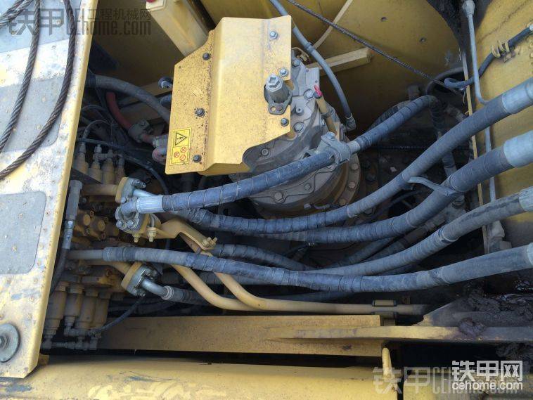

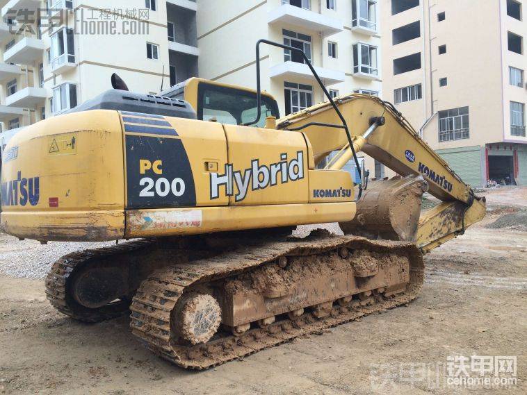

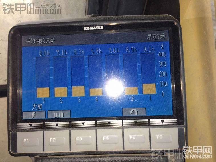

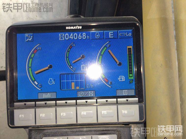

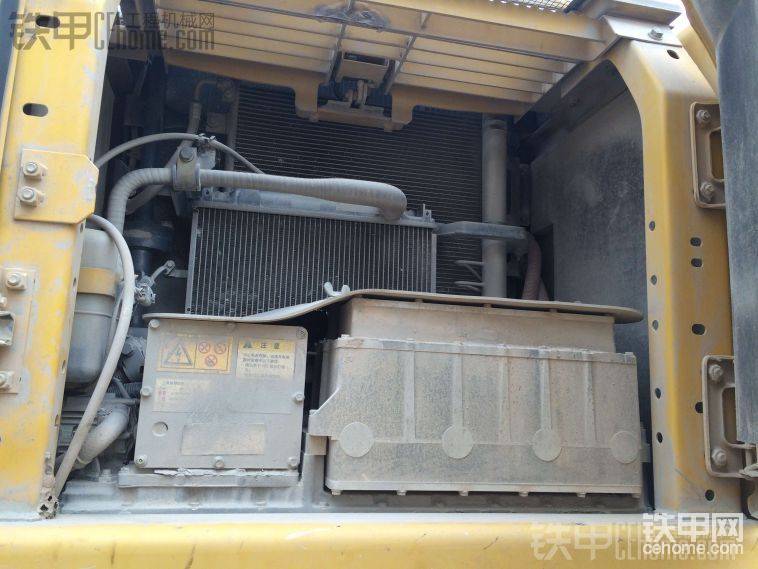

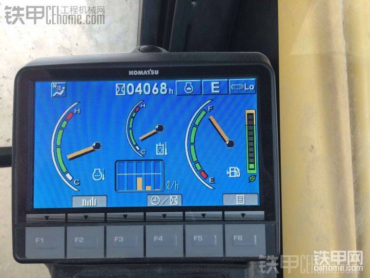

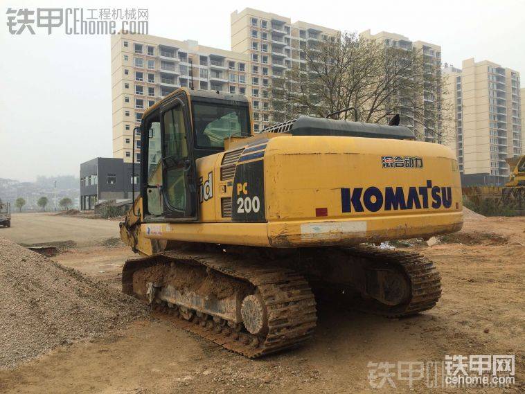

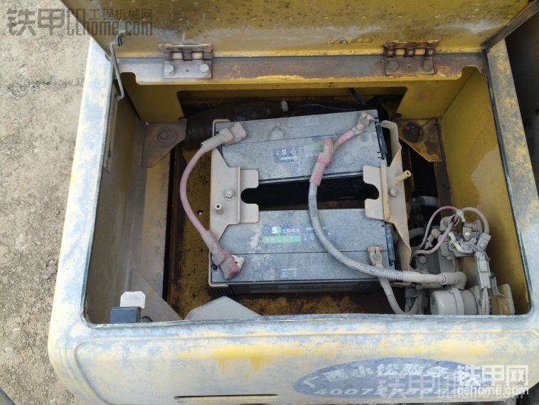

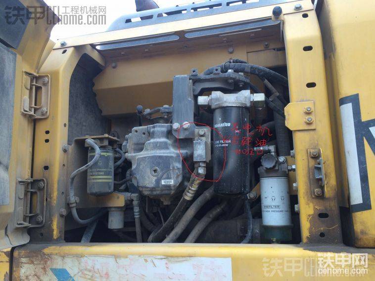

[i=s] 本帖最后由 542400 于 2016-4-26 13:39 编辑 再来几张全身照! 关于油耗方面的! 不知道大家能看懂图片吗?8个小时大概在13到14个油!我觉得哈! 我想大家比较关心的,特别的地方在哪?是吧! 旋转是电动的! 主泵连接发动机哪里有个大的发电机! 在机油滤芯旁边有根管子在加发电机齿轮油的! 再有就是有2个为旋转提供动能的电瓶! 然后是电路的电瓶!在油箱旁边的!
