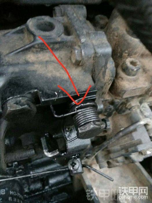

发动机漏机油,怎么处理

把喷油泵的标示牌拍下来,再开个十九大研究一下-不然不好分析。
省艺校李岩
2016-05-23

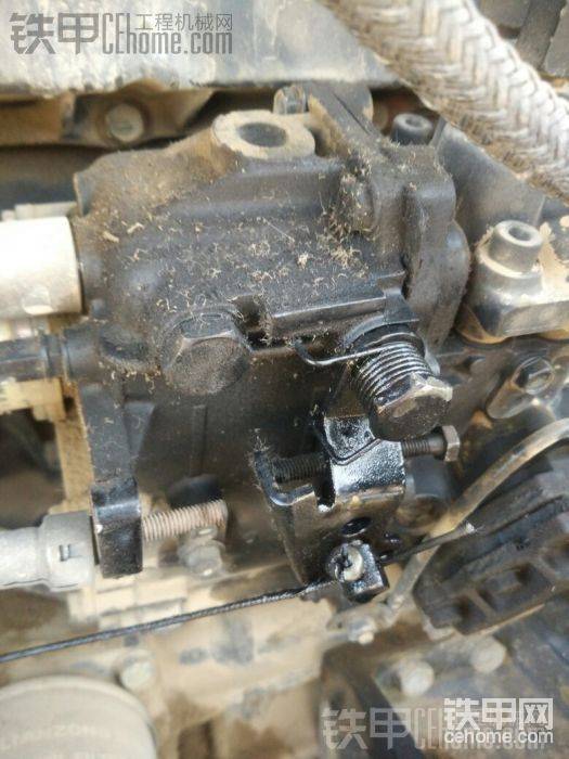

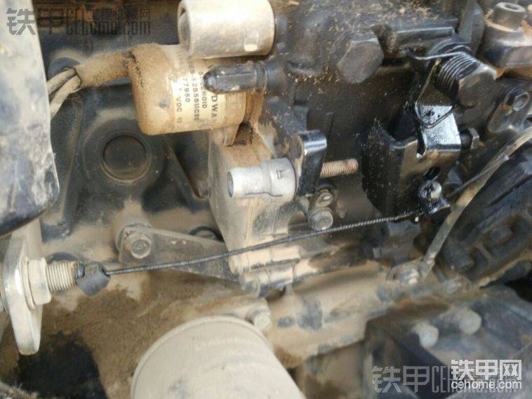

你这打算怎么修理一下
省艺校李岩
2016-05-23
我们这校泵的师傅没有这样的配件,只能给配上油封换上,这具体配件叫什么呢
省艺校李岩
2016-05-23
这是油门轴那漏机油

很便宜的小油封
九零后
2016-04-24
拆开里面有个油封买一个换上就好了
