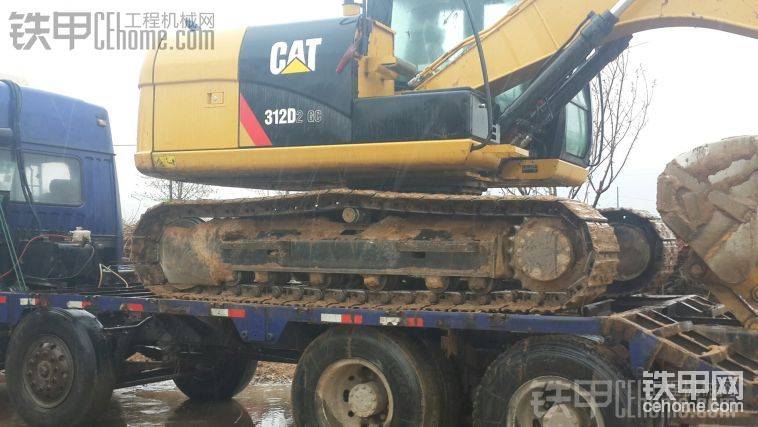

我的挖机也跟你的一样拖车我的也是你发那样的高栏改的
光头强1314
2016-04-16
我用9米半的改的不错,缩的轴距
光头强1314
2016-04-16
小松五六
2016-04-16
前双拐的拐弯不行,买个前单桥的吧!你这样搞手工费也不会便宜,传动轴也得搞
旺旺小弟
2016-04-16
为什么不直接买后八轮呢
安彬。。
2016-04-16
120的挖机用不着那么大的车,单桥就可以了,乡村路很灵活。建议把前面取一桥,后面保留八轮,把轴距缩短,这样更稳当。
312D2飞将军
2016-04-16
往前移后桥,改成825-20的轮胎,高度就下降了
312D2飞将军
2016-04-16
你这车改得好!我就是想拆了前面的第二排桥,不知道对拖挖机有影响吗?
以挖交友
2016-04-16
拖12吨车这拖车太大,也太高,不好。
日立挖机念旧
2016-04-16
一般的乡路都不敢去我怀疑!
