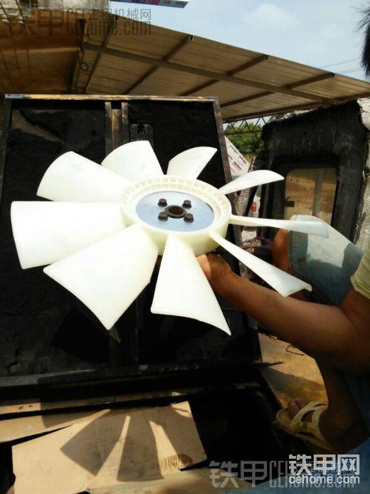

如果不做动作反而水温高,我告诉你一个检测方法,大概分清是什么原因。
简单快乐就好
2016-04-07
水箱洗了没用直接换新的我的也是想了好多办法换水箱就好了
日立中挖100
2016-04-07
老机子了,拆过呀。。。。。
不坠的流星
2016-04-06
这款挖机的通病
新新新
2016-04-06
是不是拆过猪仔泵
空格健康快乐
2016-04-06
如果p模式和e模式都高温的话考虑是气缸店或循环问题
越野车QQ
2016-04-06
我加藤450-7交流交流
空格健康快乐
2016-04-06
如果不是发动机的问题,那就是主泵流量大,发动机费力所导致的
日立中挖100
2016-04-06
开锅就少,平时少一点点
