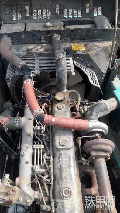

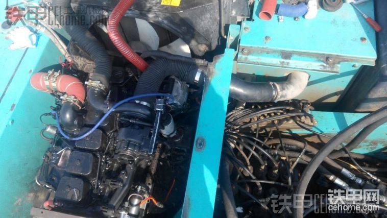

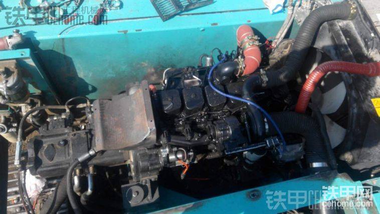

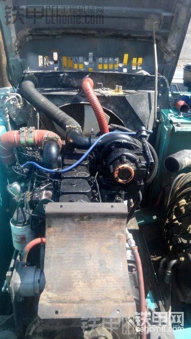

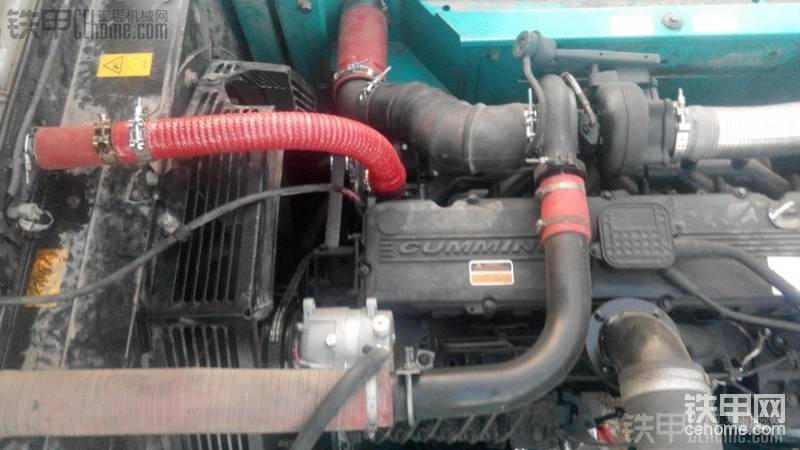

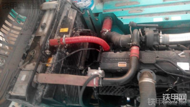

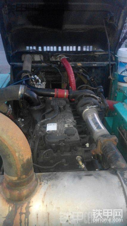

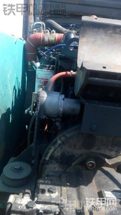

改装直喷发动机后的几台神钢挖机 经过一年多的使用[table=98%] [tr][td]速度和力量等性能一直很好 显示屏无报警 油门电机驱动 恢复原机的所有功能 可以做ABC调整校正[/td][/tr] [/table]彻底解决了电喷发动机故障率高 维修保养费用高等缺点 销售二手机时可恢复原电喷发动机

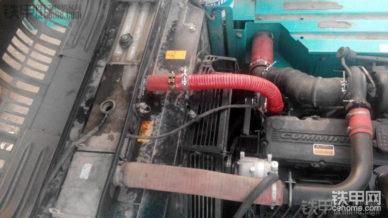

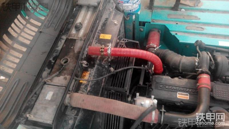

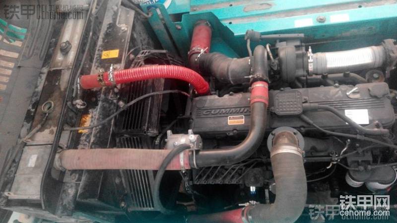

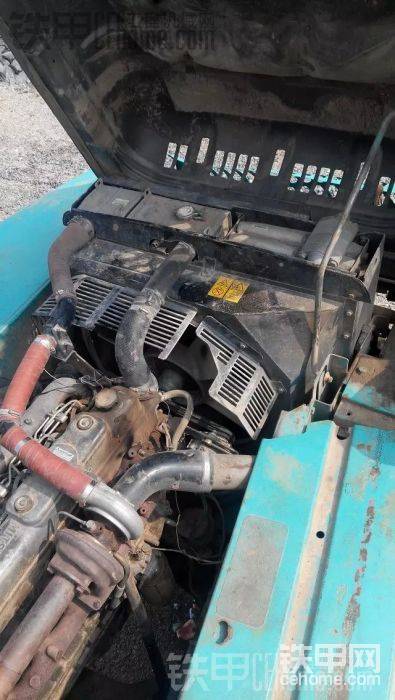

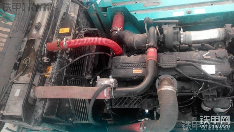

[table=98%] [tr][td]又一台神钢350-8日野电喷发动机改装康明斯直喷发动机圆满完成 各项性能很好 [/td][/tr] [/table]
