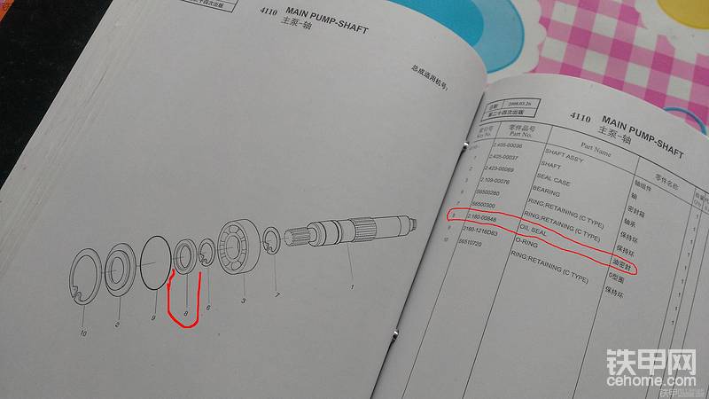

后曲轴油封坏了,堵不住的,只要不缺机油干活没影响的
现代小挖55-7
2016-02-12
应该是大泵油封,换这个挺麻烦!
lm12700
2016-02-12
拆掉大泵。取下飞轮壳就可以了。那个孔堵不住 太多了就从马达哪里出来了。
jia844546654
2016-02-12
你是一点机械常识没有啊 那是曲轴油封坏了跟你堵这个口啥关系 傻啊 大泵端下来 换个油封
湖北罗田挖
2016-02-12
闻下有可能是液压油呢
绿洲
2016-02-12
你这应该不是曲轴的事,曲轴油封碎了根本不可能漏这么多油出来,而且这个橡皮塞的高度已经高于正常的机油油面高度了,不要告诉我机油会往高的地方流。先判断一下是什么油,斗山的液压油闻起来有一种很奇怪的甜味儿。我怀疑是液压油,也就是主泵的主轴油封碎了。
tianhemianfen
2016-02-12
一定要堵上别进了脏东西
mjh8518
2016-02-12
全国收车,代卖代售有卖挖机吊车等工程设备信息请联系我,提供信息成交有偿,龙兴二手山东马久华期待与你合作,手机微信qq同号13953438518
铁甲柳工30
2016-02-12
应该是曲轴油封漏油,换这个挺麻烦的。
昨今明
2016-02-12
曲轴油封坏了,堵窟窿没用,拆大泵
