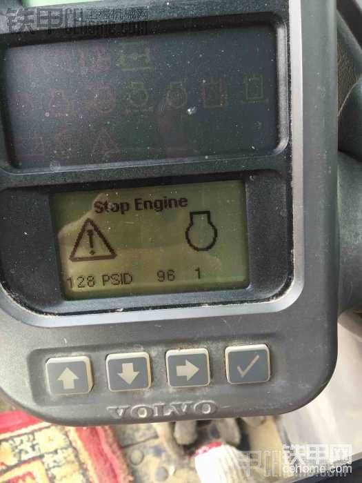

沃尔沃240问题,同行快来帮忙

没有啊,油路堵塞了而已,昨天把油管拆了清理了一下,又好好的了

961高压共轨压力低柴油油嘴坏了、有可能坏一个也有可能几个、这是因为用了便宜的山寨柴油滤芯和司机平时放水不及时、病从口入、找修电喷油嘴的效油嘴更换柴油滤芯清洗柴油箱

显示器上的符号代表柴油滤芯

你多久没保养了?滤芯肯定要换

是不是滤清堵塞了

发动机燃油输油压力机械故障,这是代码的意思

没干活,打着火过一会就自己熄火了,就是不知道代码显示的什么意思

是不是干着活 就掉转速 还有就是不能低速着火 要是这样的话建议你换个共轨限压阀 看看 油不干净造成的
