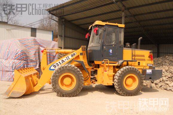

先给来一个全身照!宇通重工931A!帅气

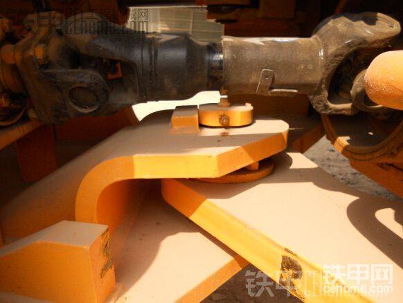

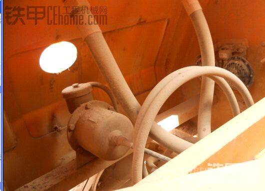

前传动轴的轴承看着挺壮实!中间传动轴这里离的太近啦,看着心惊胆战的,生怕碰上。厂家说了不用杞人忧天,木有问题。好吧,有问题再说。哈哈

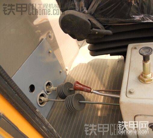

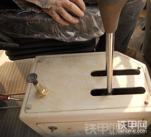

手柄的拉筋在驾驶室内,其它厂家都在驾驶室底下。这个设计不大合适,站驾驶室空间。要是没有这两拉筋,可以在这里放点东西。现在倒好,啥也放不了,还担心有东西碰到他们。中间的是高低速转换手柄,那个黑色的是熄火拉筋。

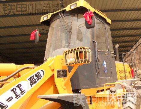

前工作灯的灯罩不错,再也不怕,天上掉馅饼啦 哈哈。就是不怎么好看,有点丑。

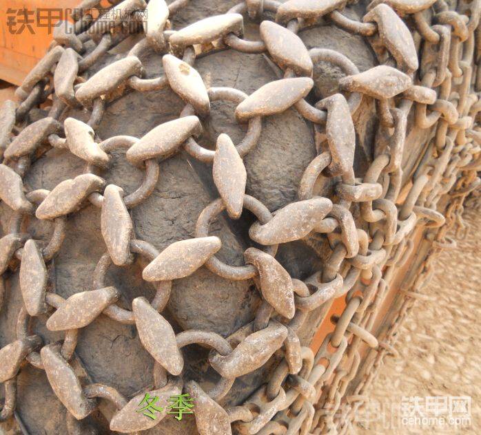

轮胎自己加了防护链,轮胎不怕膈了,就是TMD太贵啦。

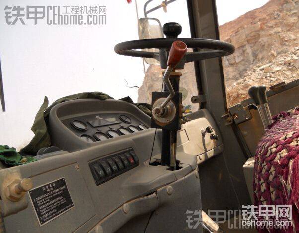

来张驾驶室内部的照片,一目了然。低配,便宜啊 ,也不担心碰腿了。多宽敞。哈哈 反正自己开,挣钱是硬道理 哈哈

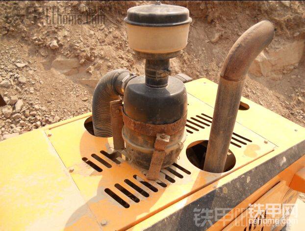

自己加了油浴式过滤器。滤芯好多啦,不加之前,每天都得吹,现在一个周吹一次,都挺干净。厂家说了,他们不建议加,说加了影响进气,机机劲小啦。如果干的活比较轻,不影响的话,加了也没啥问题。

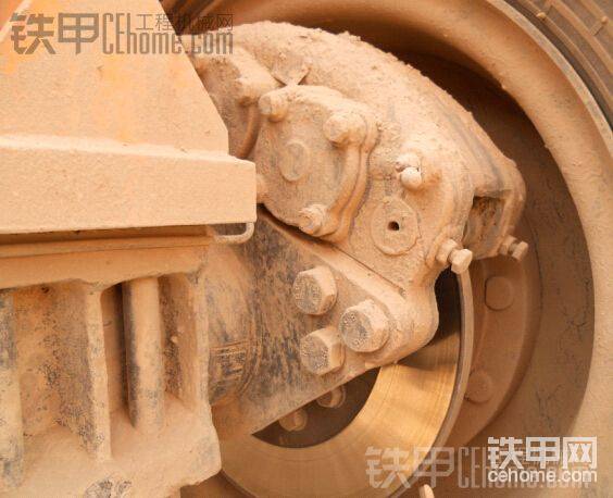

刹车的钳子,挺好的,装在在上面,落不进去土啦。摩擦片可以用的时间长点。

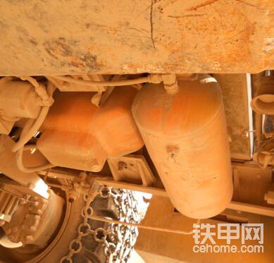

不喜欢这种把气罐放在发动机底下的,每次放水都得爬到车底下去。弄一身土。还是放在车架侧面的那种方便些。
