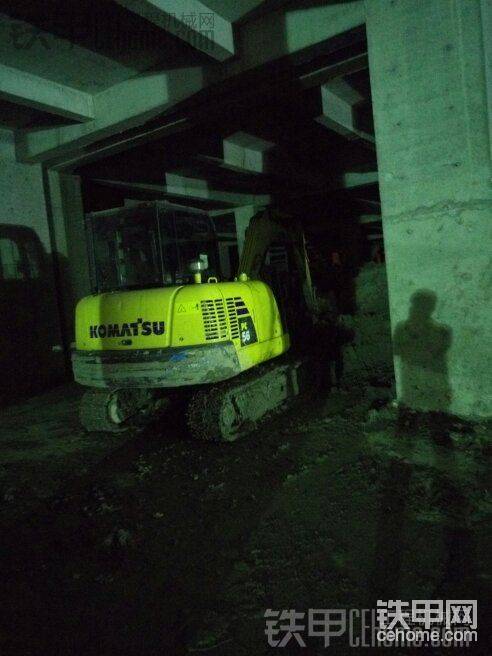

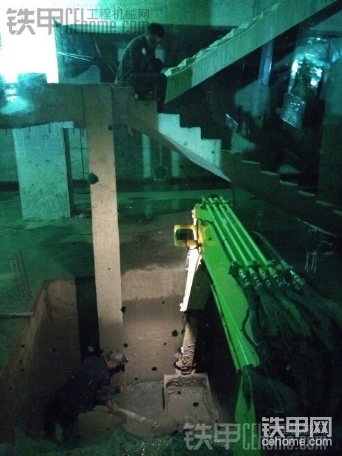

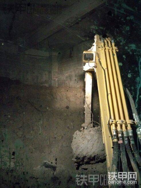

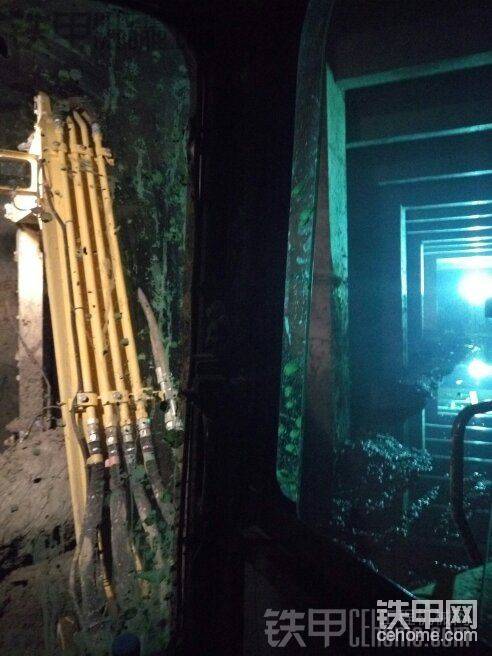

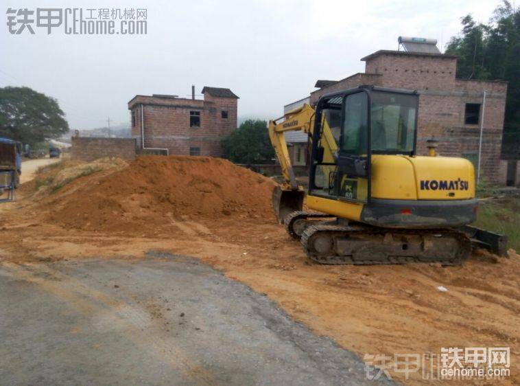

今年初找了台小挖,刚接过手才一千五百小时,平时活也不是太忙,一个月也就是干一百个小时多点,都是在地下室往小奔马车上装土,刚开始开着还可以,开有半个多月工作灯坏了一个,由于是在地下室三层干,一个灯根本看不清,好在适应了几天习惯了,后来到了雨季,活也不太多,就这样又干了几个月。

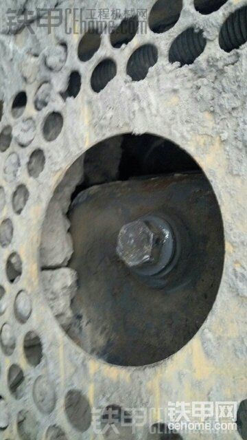

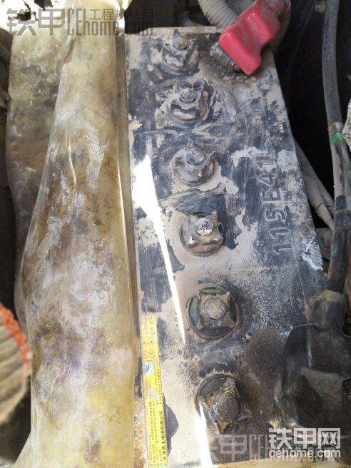

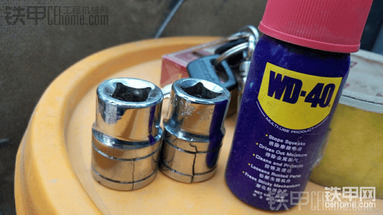

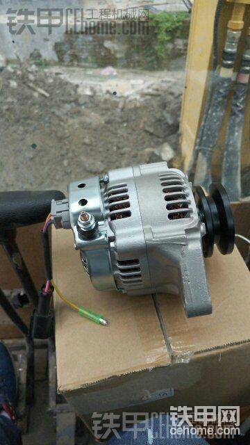

到十月份天气有点冷,给老板打电话让他把机油拿过来我把机油换了,老板来了句有空再换,要知道我接手到现在已经干了五六百小时了,就这样又过了半个多月,我又打电话让他送机油,这才让他朋友送来,送来后准备换机油竟然机油底壳螺丝卸不下来,买了两个套筒,套筒都搞裂了,螺丝还是没卸下来,给老板打电话老板说让售后去弄,售后去换了两个套筒才给卸下来,就这样二百大洋没有了,又干了一段时间感觉早上不容易打火,要转几圈才会着,由于在地下室干,特别黑,就我一个人也没有检查电瓶,过了几天彻底不行了,打不着火,老板又是让售后去,售后去了看了看说发电机不行了,把发电机拆了下来收拾了一下,我找了台充电机给电瓶冲上电,收拾好后当时一下就着了,以为没事了,五百大洋又没了。
第二天早上还是打不着,给售后打,他让给电瓶换了,老板又让他朋友买了块电瓶送来了,由于是新电瓶,当时也是一下就着了,售后说让先用几天看看,过了几天老毛病又犯了,还是打不着,果断售后电话打起,这次他说要把发电机给换了,打电话给老板,老板显然已经不耐烦了,买了个发电机送来了,把发电机安装上,电瓶冲了冲电,用了一段时间,感觉还是不理想,虽然能打着车,但启动机还是要转好几圈而且速度特别慢,售后说要保养起动机,我也是醉了。

两个套筒都搞裂了
两个套筒都搞裂了
就这个螺丝,怎么也卸不掉
就这个螺丝,怎么也卸不掉

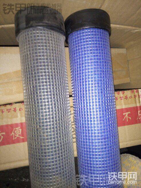

换机油时,新的空气滤芯和旧的对比,而且还是最里边的那个小滤芯
新发电机
新发电机

把旧电瓶拆下换新的
把旧电瓶拆下换新的
地下室干活
地下室干活

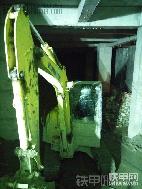

地下室
地下室
地下室装车
地下室装车
