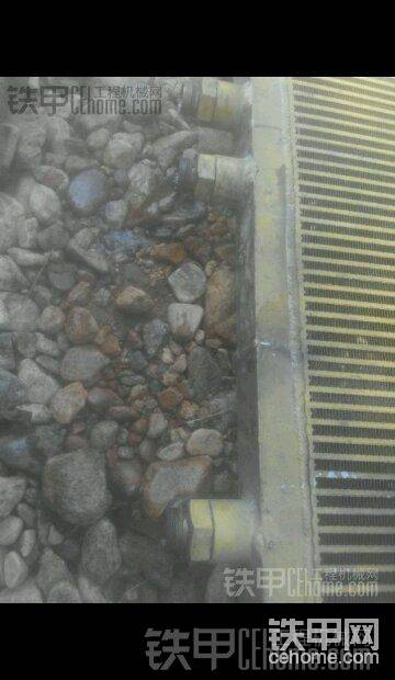

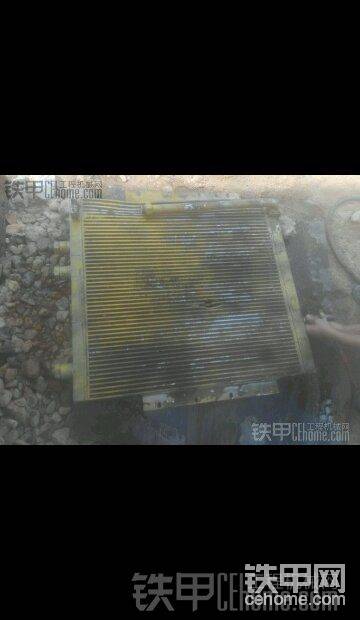

变速箱油温高一般是散热器堵了,但是能把散热器堵了那铁渣不是一般的多 哪怕是新车磨合出来的也只是粉末不可能会把散热器堵了 会出现那么多的一般来说是一二级涡轮坏了。要判断是不是一二级涡轮有没有坏只要把油放出来用手搅一下看油会不会翻白 如果会就可以断定是一二级涡轮坏了。

变速箱散热器。
铲车之家
2015-12-17
一万五百小时
狼族机械
2015-12-17
多小时的车?还有看看…油底…油干净不?我们的和你一样的情况…是散热器……你发张图片…我看看你散热器什么样的?
