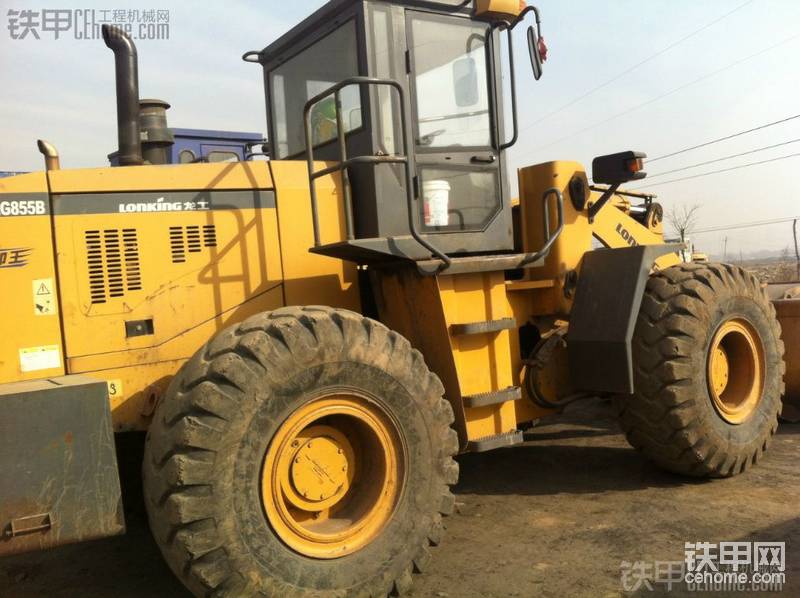

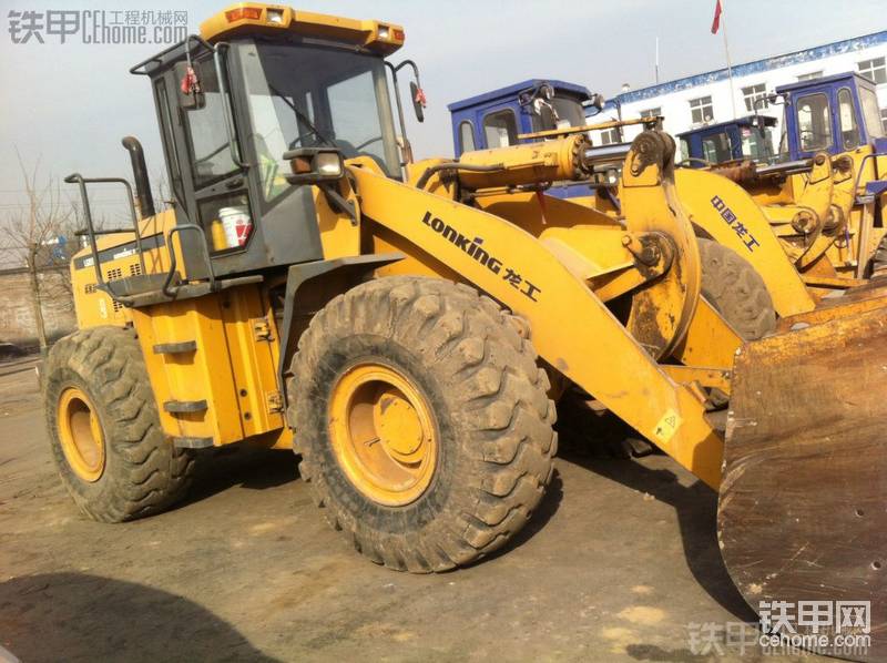

10年产 11年提的车 去年11万买的 感觉和我这差不多 不过没你的轮胎好!放了两年 轮胎有点开裂!用了段时间还不错 !就是刹车容易抱死有点烦!!大神们掌掌眼俺这应该不是翻新的吧!!

这车别买 龙工855b要么坏变速箱要么坏桥 要是855d还可以

肯定是改年限了,没准只是这个车没出多少力

wd615机头

这个绝对不是2011年生产的855b 油水分离器 靠后 柴油滤芯应该在你电磁阀那 整个左侧面不一样

其实防伪方面龙工做的最好了.O9年分855和855B.驾驶室不一样了.12年以后的驱动桥不—样·散热器·后灯·后视镜.一眼就看出来了、l5年成NC了·正品每—个小零件都有出厂日期·柳工翻新最多了、千年不变的50C.不知道骗了多少人、临工也很好分别.方头圆头油缸、发动机、后机罩.厂家千万不要给翻新贩子留空子.不然害了众多用戶、也坏了自己的名声

就是10年或者11年的机器 电瓶箱一眼就看出来了 还有反光镜 发动机
