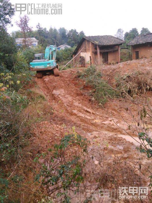

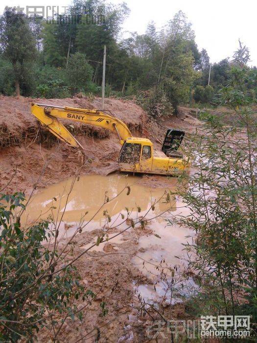

堵油管,启动把坏的那边顶起来换

哈哈 这个 难找个吊车 吊起来换

把车屁股称到边坡上把底盘称高点,还有就是垫两根木头单边行走到没水地方换

做一根长的管子从外面连接上去,先开出来。

分配器上找到行走阀把堵头堵上别可以随便动不漏油这样调整位置可以支起来换起来容易
