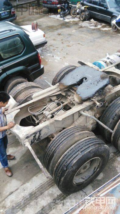

那样不好吧!我的是移后桥的~你那铆的没我的耐用吧
檬檬130
2015-11-21
是的,里面加了两层大梁,外加原来的应该是三层了,然后冷卯
先锋盾
2015-11-21
大梁直接中间割断一节?你的焊接加冷鉚起来的?
