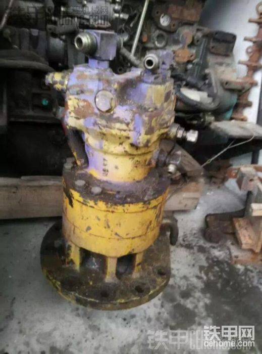

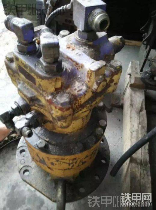

用气泵往小孔里吹一下就出来了,没有气泵的话我教你个好办法,用打气桶也行,或者找个矿泉水瓶,瓶口边沿有纸或者塑料袋包好别漏气了,对着小孔压住用力拍下瓶子就出来了(确保小孔与瓶子口是相通的)!以前在野外工具不全我就是这么拆的

放弹簧的洞里面有两到三个螺丝孔好像是6个的对称的

我是用压缩空气直接顶出来的

用气泵对着那小方块上其中一个接头吹下就出来了,气压要大点

打个毛的黄油。搞的真**复杂。那个弹簧洞里面有个小螺丝孔是对称的。找两个小螺丝一顶就起来了

简单点用锁定阀上的螺丝顶出来,电话13735686577

嗯,它涨开了,可是要怎么拿出来?
