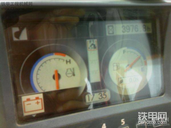

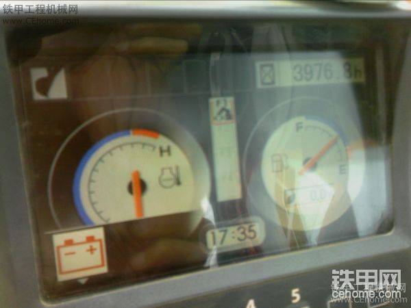

客户机器断臂有两个问题不好理解,第一:当时并没有在很恶劣的工况下干活,而是在平整场地,全部是一些松土。第二:为什么会断这个位置?从力学的角度来讲,两边有大臂油缸所帮衬,按一般的常规来看,是不应该断这个位置的。
