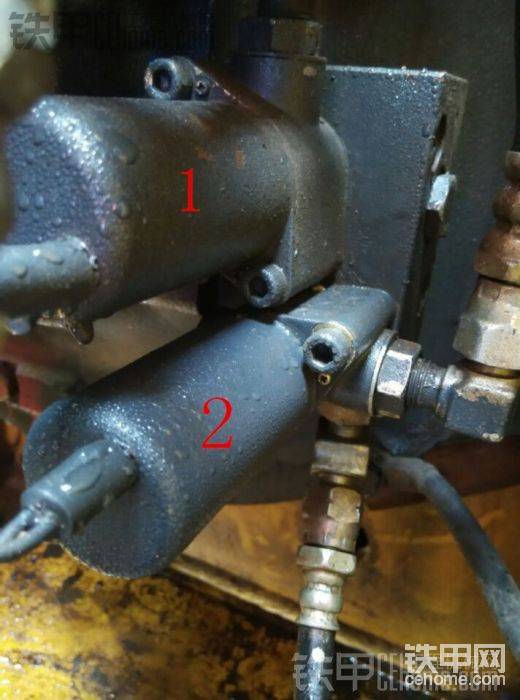

恩。谢了。。还有个问题。。就是挖机大油门用斗撑起单边链带空转,空转的速度很慢(比以前慢多了),带一个动作(例如起大臂),就会转得快点(跟以前正常的速度差不多),正常的挖机撑起单边链带空转,再带一个动作,应该链带空转的速度会慢下来。。我的正好相反!! 两边链带直走或后退的时候,有时会快,有时慢,速度不稳定。。行走的快,中,慢挡都有。就是慢档比以前慢多了。。虽然慢,有力。。 但是我把LS阀拔掉后,,慢档就恢复之前的速度了,。 三个速度档都还能用。。。。 请问是我的LS阀坏掉嘛,,还是什么原因呢????

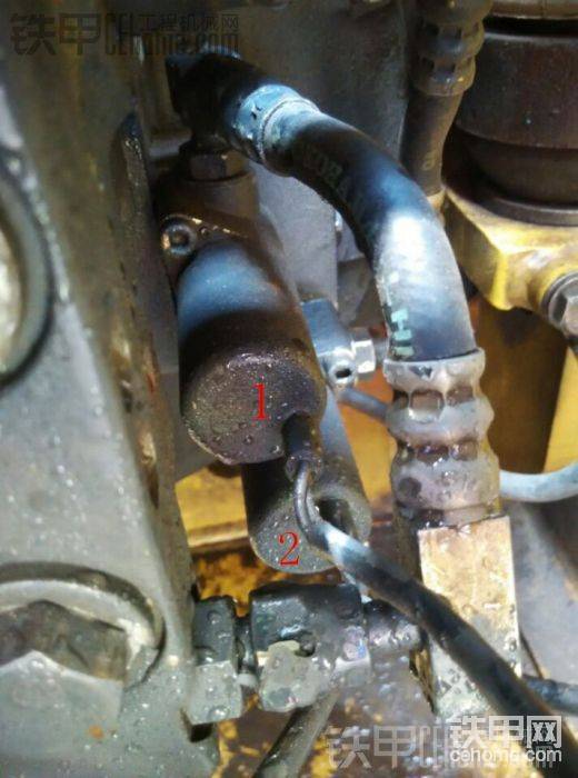

上面是Ls,下面pc电磁阀,都有小管连到pc阀和Ls阀上,说专业点2个电磁阀的作用是:根据操作员的操作状态和外载的负荷电脑自动调整泵的流量。

下面是PC,有什么用途,,,,上面那是什么??

!!!!!下面一个是pc
