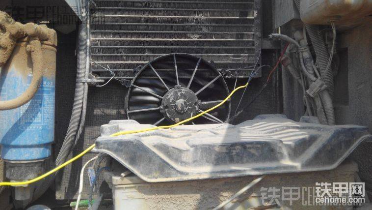

好用吗?一个多少钱啊
cv173j 2015-07-16
加电扇
挖掘之路 2015-07-16
好的,谢谢
广汉.小挖机 2015-07-16
风量不够 加装一个电扇
