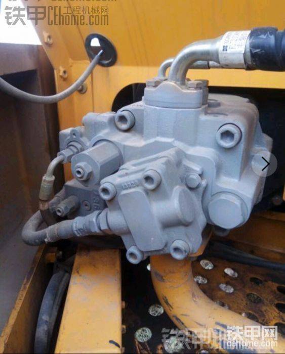

师傅看看我的是什么牌子的,质量怎么样?

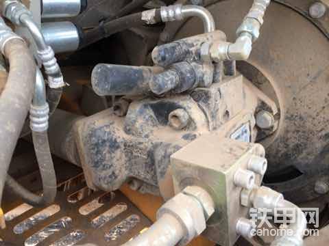

大神求教个事。临工660FL最新款泵说是什么德防的力士乐。这个泵怎么样。马上就要入手了。恳求给个答复谢谢
回复(1)
为无聊而聊
2021-05-12
德防的力士乐,,没看明白。60吨的车,国内有就俩配置,要么川崎,要么力士乐,力士乐的泵比较高端一点,对液压油要求高,而且不好修,配件不好买,配件也贵,但是好用,只要保养得好,性能基本不会降。川崎的泵结构简单,维修方便,而且国内都在仿,配件也好找,维修成本低,对液压油没有那么敏感。

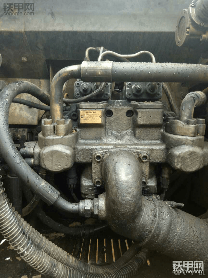

176****8178
2017-12-29

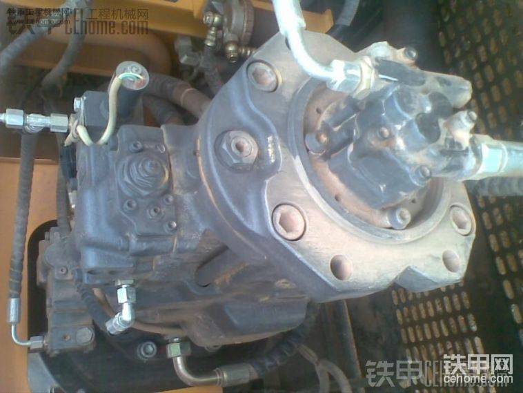

日立230的是不是原厂的
回复(1)
为无聊而聊
2021-05-12
日立自己的泵,原装的,这个泵国内仿的少,
回复

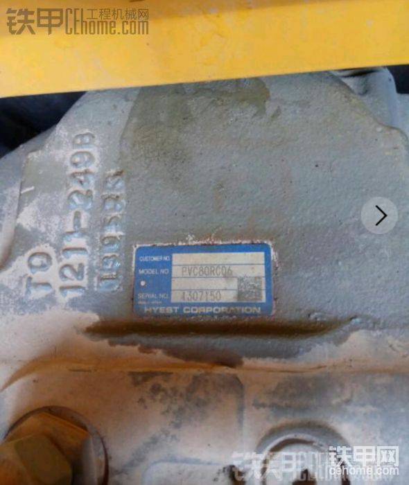

80机, 看看能不能看出来,大泵是那一年生产的,顺便评价评价这个泵,期待。。。

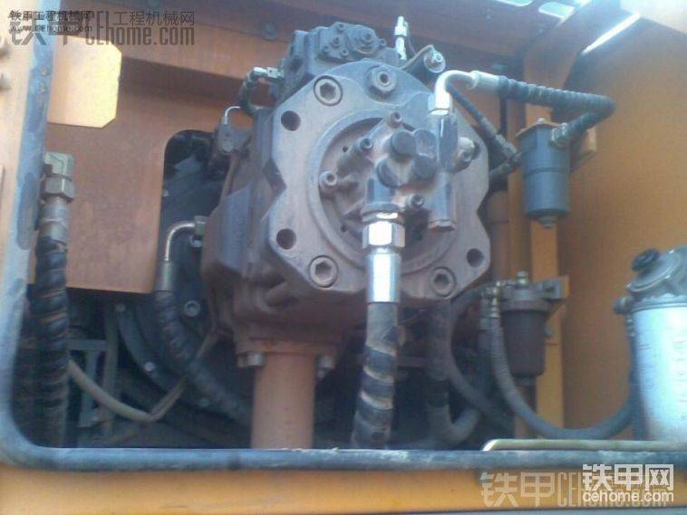

185****2243
2017-01-04
不要百度完了,来忽悠我们哦
回复(1)
为无聊而聊
2021-05-12
日本东芝的泵,7吨左右的挖掘机用的,看名牌是真的,但是国内用的不多,对他的名牌编码不太了解,看不出来是哪年的。这款泵现在厂家越来越少用,性能肯定没得说,只是东芝在国内推广的不好。

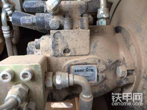

龙工自己生产的
