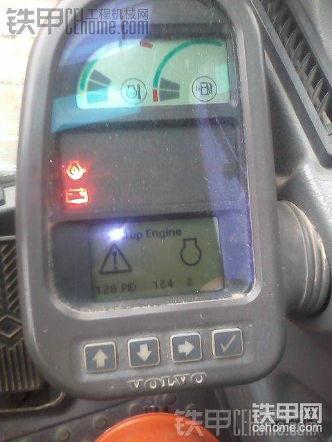

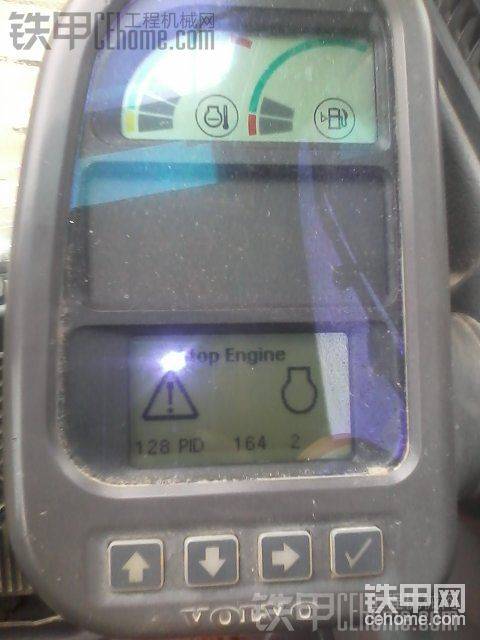

沃尔沃210故障码

总线报警,检查电路吧

看看电茨伐,

泵喷嘴压力故障。可能产生 原因: 燃油供油故障。 燃油泵故障。 电线束故障。 传感器发生故障。 发动机控制单元限制发动机的功率。 处理建议: 检查电线束。 检查传感器。 检查滤清器。 检查燃油泵。 供参考,希望对你有所帮助!
