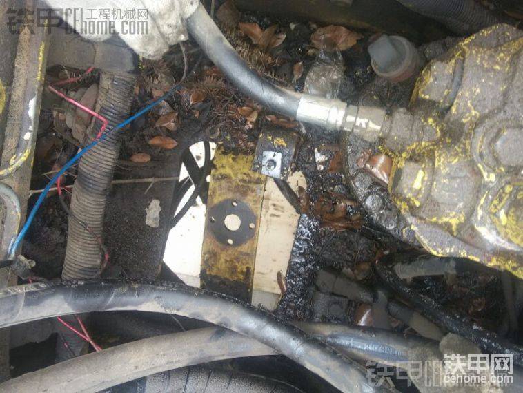

自己干检查的仔细点,完工试车,明显感觉行走力气大点,以前小油门单边略可以走的动,现在单边小油门小菜一碟,仔细检查一遍没有漏油,油管没有接错,各方面正常。

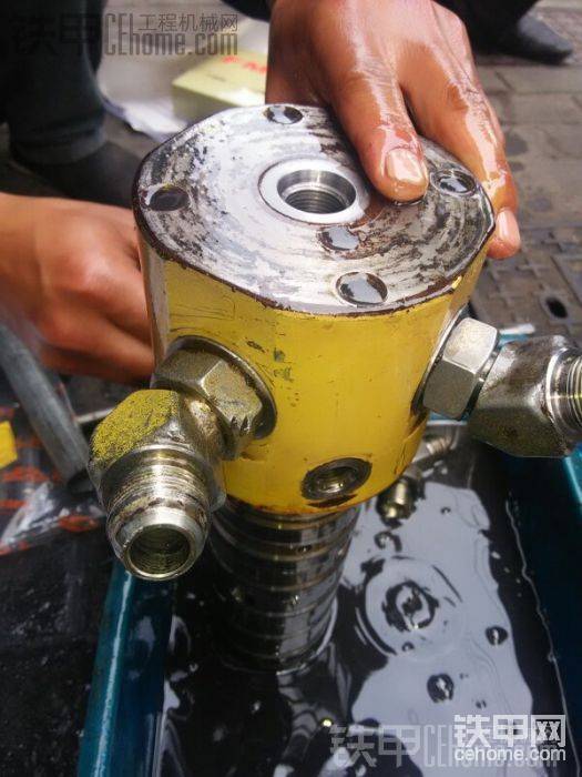

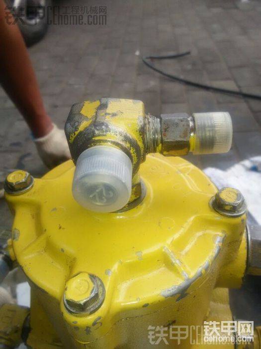

中心分油器放进去了然后固定下面4颗螺丝最好是螺丝带螺纹胶防止松动这玩意要是掉了问题可不小。然后依次装油管拆的时候先是从上面拆现在先从下面开始装要是先装上面的后装下面那等会油就吃饱了。

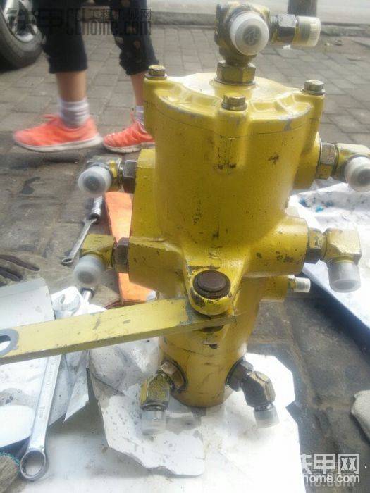

组装前要用液压油涂抹在油封和活塞上,防止敲进去的时候拉伤油封,新油封装进去有点紧,基本上敲几下都可以进。组装完毕!盖上螺纹盖,即保护了螺纹不受伤害,又可以防止灰尘进入,

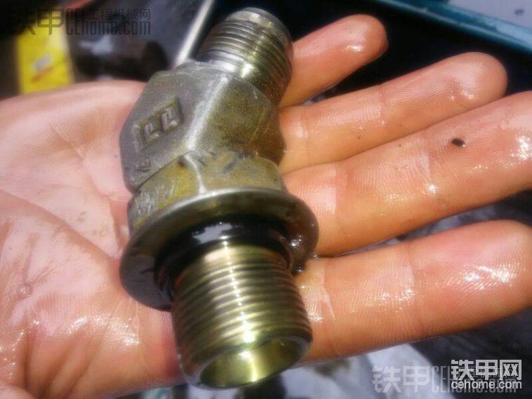

神通
2015-05-20

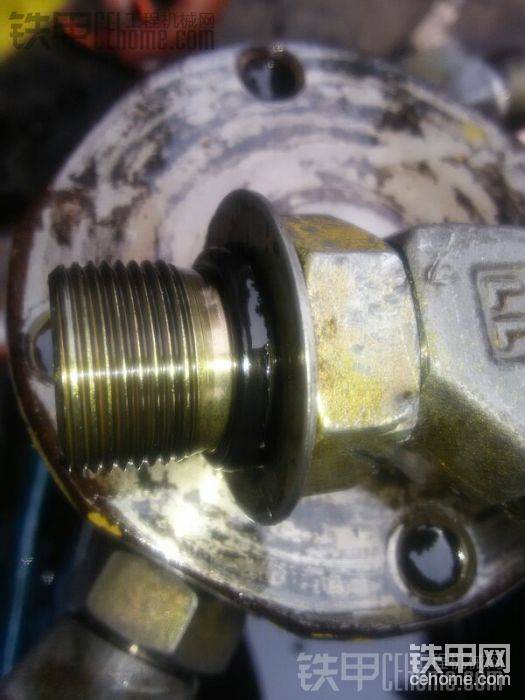

这个O型圈要是一般不负责任的修理厂基本不会给你换的,因为没漏油。要是拆过了基本都会渗油,这些O型圈早老化变形了
