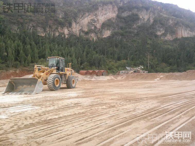

大清早的就叫我平场地,我才来的时候这里是到废料的地方,后来加了一台机器生产矿粉和机沙,原来就用挖机和装载机平过平出来堆机沙有些地方很软,装载机过都会陷进去,现在原来生产的沙快装完了搅拌站也不要那种沙了,就叫我把剩下的这些用来平这块场地。
自己车队的车回来了要帮他们装料,装完了接着平场地,场地也软机沙也是软的,好几年没推场地了完全没手感而且又是开着这台长臂的,全凭感觉推不过我知道哪些地方硬哪些地方软,以最硬的哪里为点开始推软的地方全垫起来,加长臂平场地很考技术还有斗齿,稍不留神就铲低了随时提着小臂慢慢向前推,推到头多的又铲回来填低着的地方,整体大致推平了在下来看一下什么地方高什么地方低着,什么地方高着在推掉一层,因为沙不够用所以我推的是下坡没填平,你们看出来是下着坡的没,因为不是要平了支什么设备所以随便推平了就可以,要是有机会真想跟着精勇哥学习学习,他干的活真的挑不出什么不如意的地方来说,行了不废话了语言组织能力有限凑合着点看,在此还请前辈们多多指点一下小弟,有什么好的方法经验也分享一下
