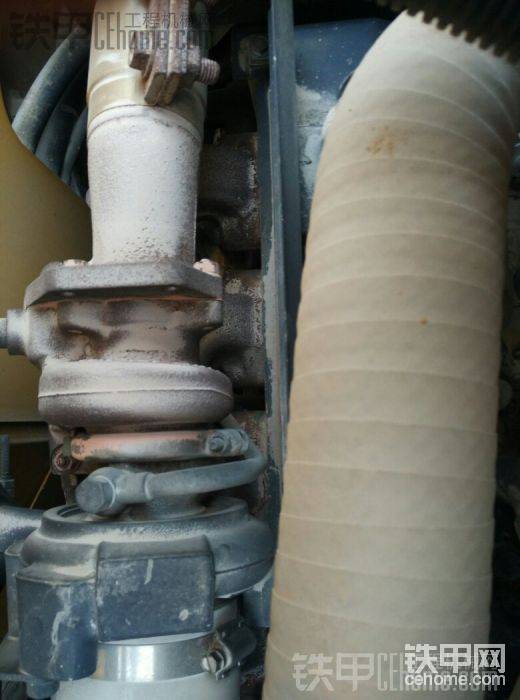

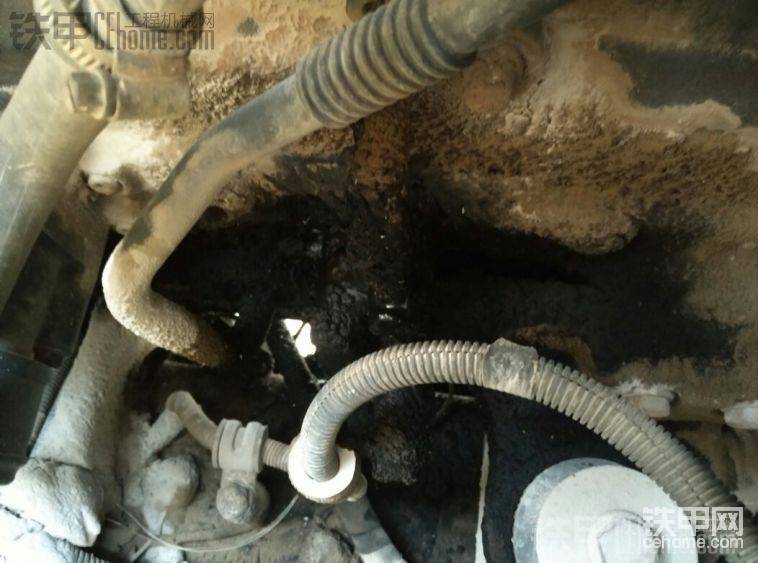

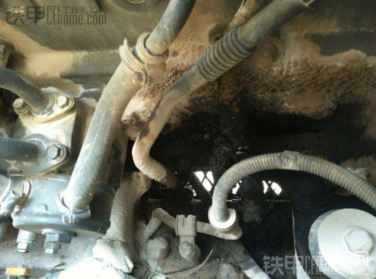

我刚看了下~增压器的机油管没紧~漏了~弄紧了~回头看看还漏不

好像是增压器的机油管松了~弄紧了过几天观察下还滴油么~谢谢

以前我问售后说是70的通病~他说来修要2000大洋不带零件……

机油泵漏油应该是曲前位置有油,怎么会在曲后侧?你也别猜来猜去,动手拆螺丝,发动机顶上的板子拆下来就可以看到涡轮增压器回油管是不是有泄露,顺道看下机油冷却器那里,底板螺丝拆掉,看下下排气管是否有堵塞。
