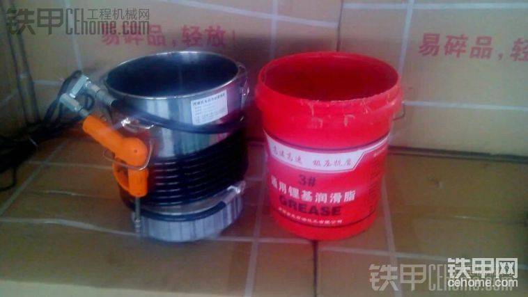

就是这样的,一次一桶黄油,压力比气动黄油机大一倍

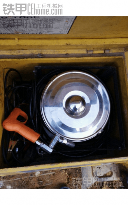

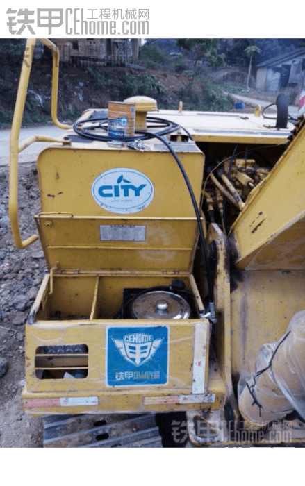

可以工具箱,任何可以放下的空间你看看,随便放,不用移动,管道很长

要象专业修车打黄油那种,但不要用空压机,一次要装一捅

我只问你这个东西你放在车的什么位置,准备他的时间比打油时间都长,

这个很容易做到, 你知道为什么全世界顶级的挖掘机很少做全自动加黄油的吗? 这样,如果有故障了,你不知道,打黄油是一个检查过程

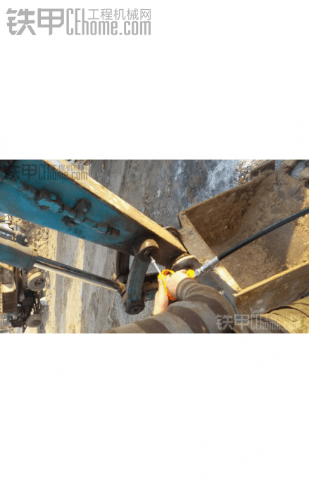

理想就是全车一键打油不下车在驾驶室完成一次加装20公斤保证每个机手都会打得很勤快
