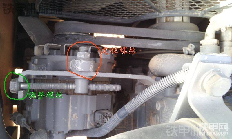

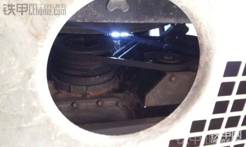

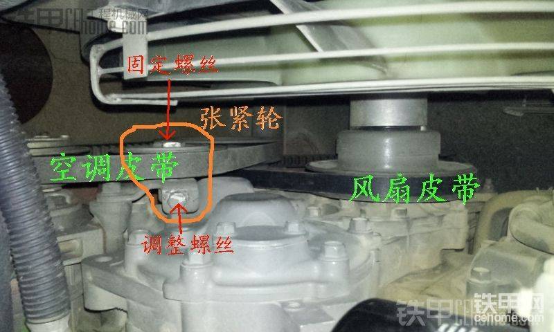

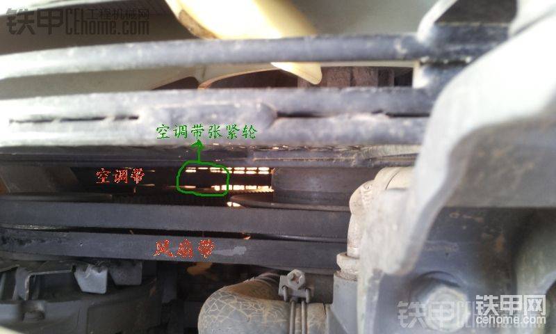

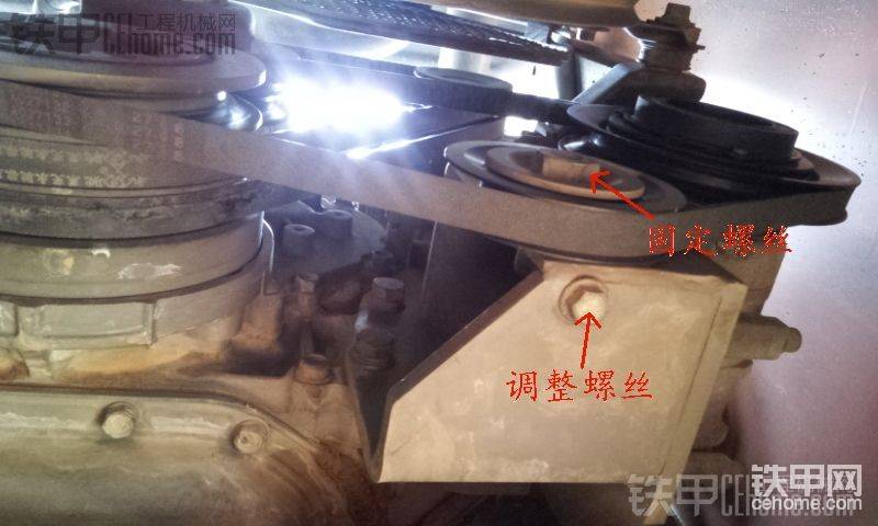

既然标题写的是挖掘机保养维护,就不能只说指示灯,下面说一下换空调和风扇皮带的方法,以前没写过这方面的帖子,赶着2014的最后两个小时给大家聊聊吧,对新手应该有帮助。还是以我的日立70和120为例。其实都大同小异,先看120的吧,拆风扇护罩和套皮带的过程就不罗嗦了,直入正题,这里主要说调整机构。 日立120的风扇带从上面拆,空调带要从下面拆,一般都是风扇带在里面,空调带在外面,也就是说换空调带不需要拆风扇带,而换风扇带一定要拆空调带,所以先从空调带入手, 从下面的放水孔可以看到空调带以及张紧轮,如果只是调整的话不用拆底板就行,如果是换,还是把地板拆掉方便些。 这个挺简单的,把固定螺丝松动(松一到两圈就行了,不用松掉哦),然后松调整螺丝,松到可以把空调带从张紧轮的槽里取出为止,空调带取掉后要等风扇带换好了才能安装新带,新带装上后先上调整螺丝把带调到合适程度后再把定位螺丝上紧。 下面看风扇带 风扇带是靠发电机张紧的(现在有些机型的宽皮带专门有张紧轮),先把定位螺丝松开,然后把调整的螺丝松开到足够长(使皮带可以从带槽里取出),调整螺丝松开后把发电机往里推,正常情况稍微用点力就能推进去,如果推不动不能硬推更不能敲打,我这个定位螺丝哪里以前不知被哪个二货打了那么深的印。推不动时就要考虑把发电机底座的螺丝松一下了, 底座螺丝的位置虽然不太好,但套筒扳手还勉强可以用,这个螺丝松动后,发电机就可以轻松往里推了,推进去后就是取掉旧带,换新带,这个过程不罗嗦,紧带的时候还是要先上调整螺丝,把风扇带紧到合适程度后再把定位螺丝和底座螺丝上紧。 下面看一下70的,70的空调带和风扇带都在上面换,步骤和120的一样,不在赘述了,看图吧, 空调皮带的张紧轮 风扇皮带还是靠发电机张紧的,不过这个不需要松发电机的底座螺丝。 皮带张紧度的标准,通常都是用拇指用力按一下,有一指的幅度就行了。 注意:皮带出现裂纹要及时更换,如果等到断了再换对发动机不好,特别是一根风扇带的机器,因为断的时候水泵不循环,发动机会开锅,发现的早还好点,发现的晚可能要出大问题了,特别要在夏季之前检查一下皮带,最好是定期更换,我一般是两年换一次;新带用几天就要检查一下松紧度,新带使用初期容易拉长变松,要注意调整。 终于在2014年末把我仅剩的一些东西分享给大家了,在新的一年里我将继续记录工作中的点点滴滴分享给广大甲友。最后祝大家新年快乐! 明年再见! chenwei 2014.12.31
