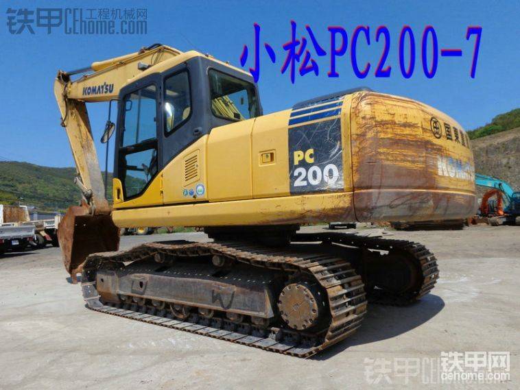

国产和进口的PC200-7的外观上基本上是差不多的,包括各方面大小臂的设计、机身等等,唯一不一样的地方就是大臂的贴纸!正常情况下、如果是日本过来的纯二手挖掘机,它的大臂在工具箱这边基本上是没有字母的、就是说新机器出厂都是贴一边小松的英文字母的、至于工具箱那边、进口的设备、一般会贴有类似于那些####株式会社的字体、或者是相关的日本文字!而国产的PC200-7大臂两边都是贴有小松的英文字母、国产改进口的话、这个很容易就可以被改掉!

国产的是从2003年开始一直生产到2007年就停止了生产国产的200-7
进口的是2002年初就开始生产了,最晚应该是2006年就没有在生产了(该数仅供参考)

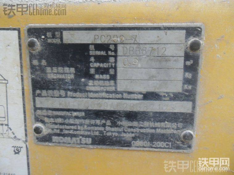

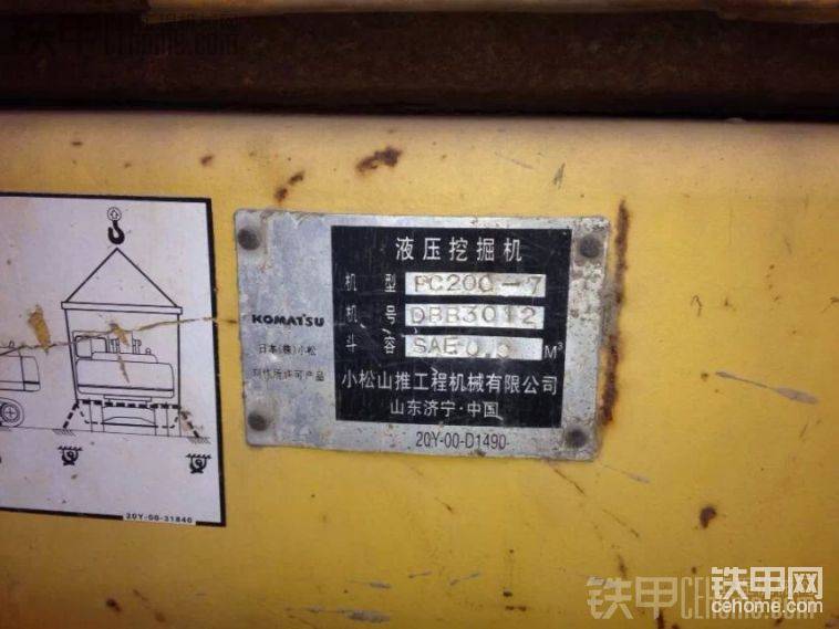

这个铭牌是最早生产的200-7上使用的铭牌、其是延续了-6的铭牌款式;基本上在2004年之前生产的PC200-7就是这个铭牌、2005年以后生产的铭牌也是不一样的!
上面的这个铭牌就是2005年以后生产的就使用了,也可以说2004年底也是在使用的、一直使用到2007年、早前的PC200-8差不多也是这个铭牌的款式!年份一前一后的设备铭牌明显是不一样的!除了区别03-04年到2005年在铭牌上的区别外!还有一点也是不一样的!如下图:

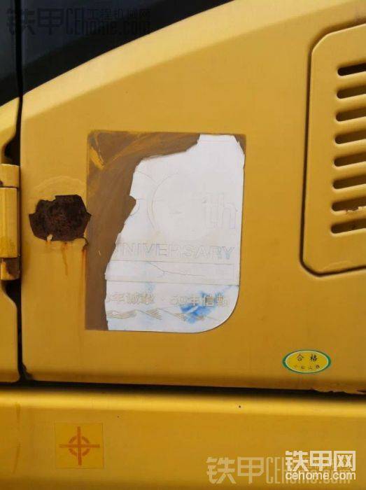

这个是一个50周年的图标,已经有点模糊了,大家将就着看看!就是在挖掘机驾驶室边上这里的,这个就是2005年开始生产的200-7上基本上都有贴的、2006年上半年有一部分机器也是有的!这个如果要伪造很容易的;这个贴纸仅供参考、很容易就会被伪造的!

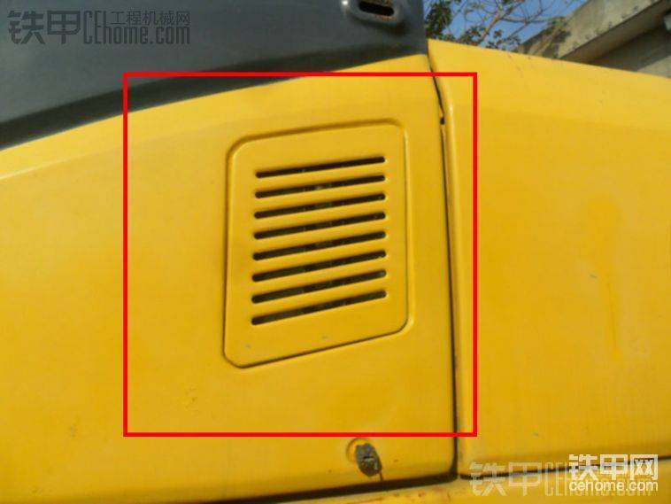

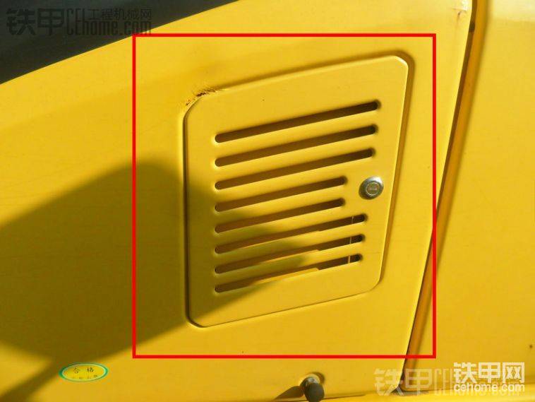

这个地方在驾驶室边上、每天地方的叫法不一样、是一个可以打开的小门、如果是2005年以前生产的PC200-7也是这样的!2002.2003.2004国产的都是这样的、如果是2005年以后生产的PC200-7是可以打开的、如下图所示:
2005年以后生产的PC200-7就是这样的!如果一般在二手机市场上、没有人去伪造它、还有一点就是说伪造的不一定好,最主要的就是比较的麻烦,去处理这个!如果是进口的话、2004年市场的机器就可以用钥匙打开这个小门的、如果是2002.2003生产的进口200-7小松是不能打开的!

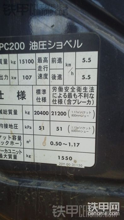

其实在日本、这样的铭牌好多机器都是有的、但是在中国生产的挖掘机、不管是国产的还是进口的、这样的铭牌基本上是没有的!在日本不管什么品牌、好多都安装了这样的铭牌、上面显示了机器的具体生产年月;如果没有伪造的话、这个时间也是可以做一个参考的;但是很容易伪造的,在日本小松、神钢挖掘机上面这样的年份铭牌比较多、一般卡特彼勒和日立就比较的少

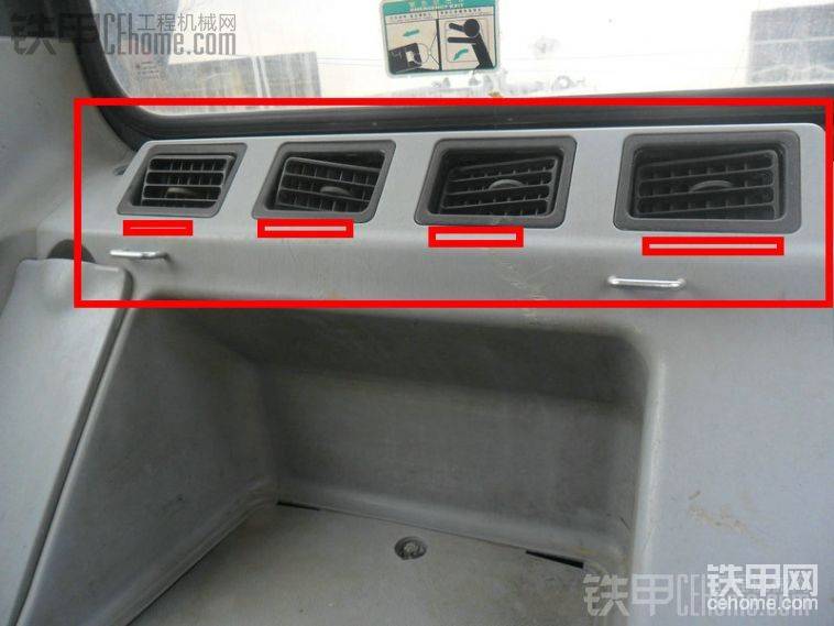

一般大家会听到别人说,我这个是新款的PC200-7、其实新款老款除了驾驶室小门那可以区别出来,还有一点就是在内饰板里面也是可以看的出来的!

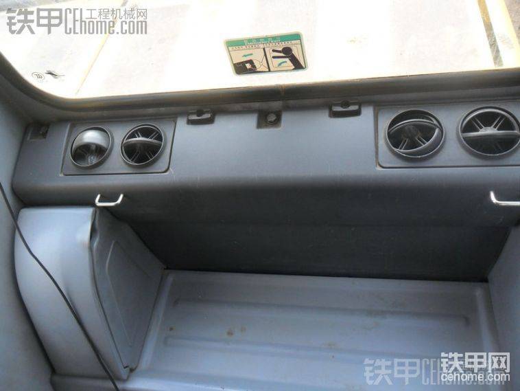

这个是新款的PC200-7的内饰板、也是空调出风口、国产和进口的配置一样、进口的是2004年就是这样的、国产的就是2005年才开始
这个是老款的PC200-7空调出风口、有一种-6的味道、只是出风口的大小有点不一样!如果伪造这个的很、成本也是换大的、毕竟内饰板好多都是不一样的!

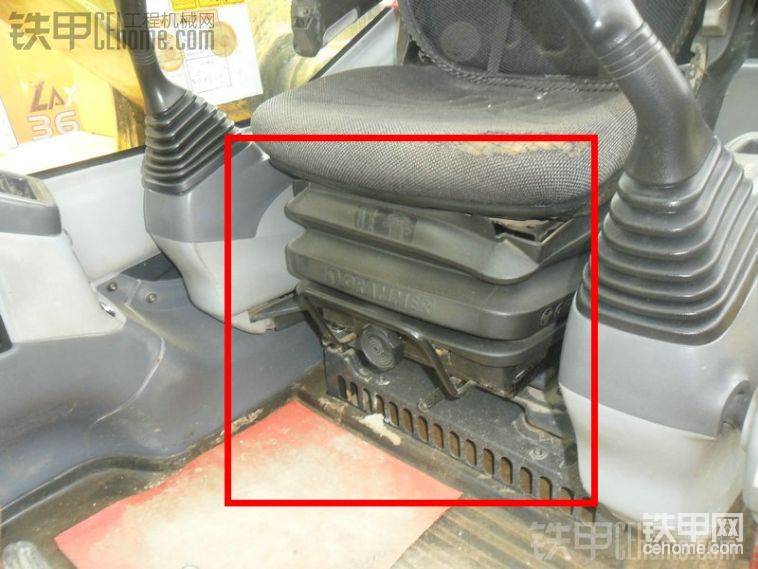

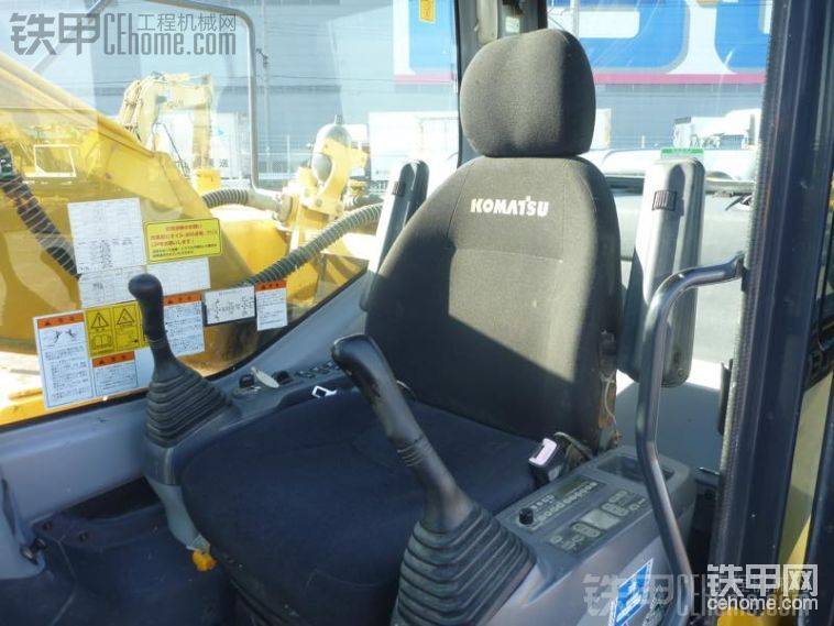

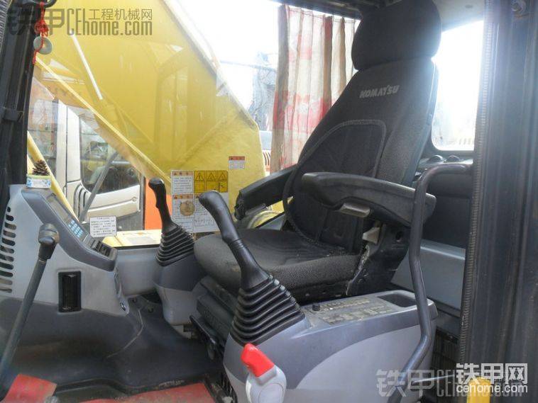

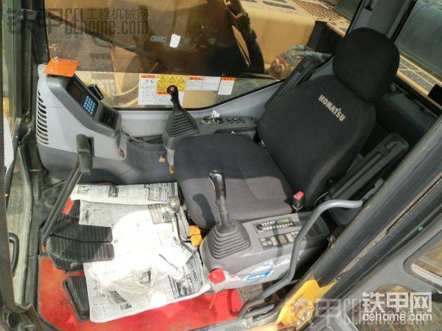

关于国产进口的椅子配置:
上图为:国产的PC200-7的椅子
上图为:进口的小松PC200-7椅子

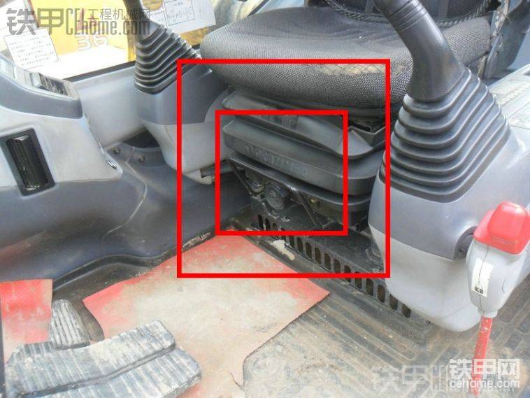

椅子的伪造很麻烦、其一是成本问题、最主要的是不太好买、除非有报废的进口机器、然后拆下来安装在国产的机器上面!这个不能作为区别国产和进口的依据;因为一但有报废的机器拆下来的椅子也是可以更换的!

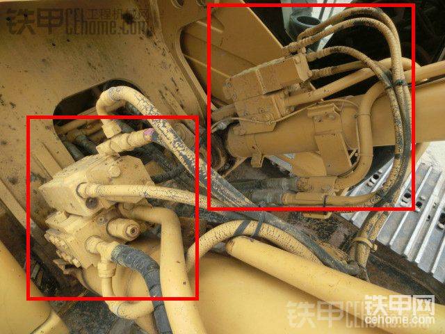

转向阀和溜离阀的分析:

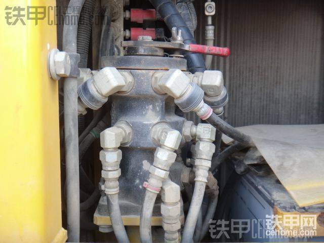

转向阀是好多客户不能分辨国产和进口机器时、最喜欢拿过来分辨的办法之一、其这个办法也是最容易伪造的!外面很容易就可以购买到这样的二手件、而且很容易购买到、如果是这样的二手件一般也是在1500块钱左右就可以购买到;一般都是安装在驾驶室后面这里、空气滤芯下面!
这个阀我不知道大家是怎么叫的;每个地方的叫法也是不一样的!一般都是进口机器上面才有、而且如果是伪造的很、这个成本是很高的、一个阀的成本都好几千块钱、做二手机的人基本上不会去伪造这个、一是成本高、二是安装也是麻烦的、正常情况下、大臂下面的两个、中臂上也是有的、小臂基本上是没有的!如果是吊什么东西、有这个阀比较的放心、也是为了安全、防止掉臂发生意外情况!

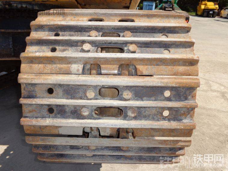

关于行走件的问题:

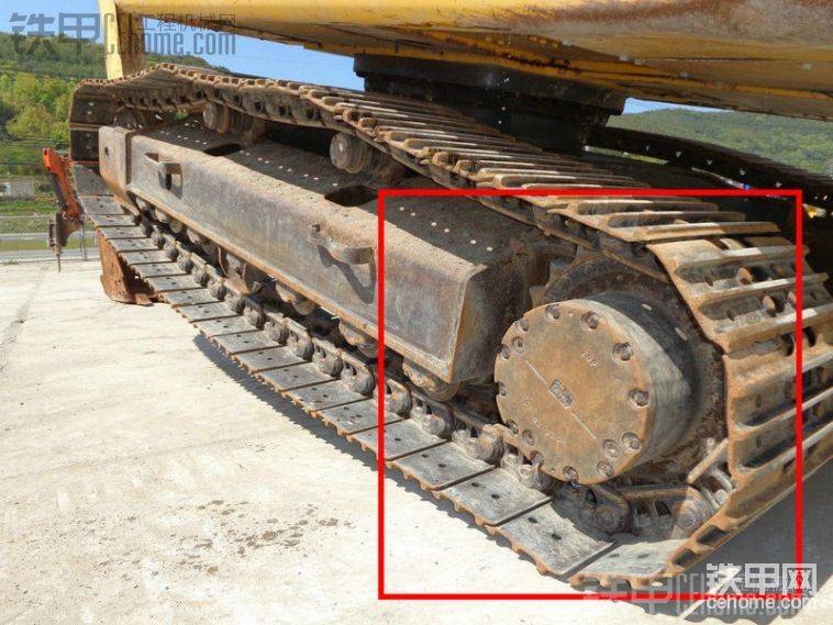

如果是纯二手的挖掘机过来、履带板是原车的、上面都是有洞口的、而且国产的是没有的、这个伪造成本也是大、一个一个去打洞很是麻烦的啊;正常是原车的才有这样的情况!如下图使显示

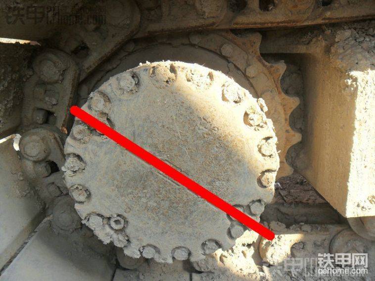

行走马达-马达:这个是最关键的喔!
上图显示为国产的PC200-7行走马达、和进口的有什么区别、大家看下面图片
懂行的客户、基本上一看知道了、安装在上面的螺丝数是不一样的、国产的要多一点、进口的就要少一点!基本上可以说其他的都可以不怎么看、但是这个一定要好好看看、很关键的了、如果去伪造这个成本很大、收一个机器赚的钱,还不够去换一个马达的费用!
