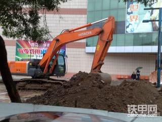

已经没事了,柴油有点问题 。
神户制钢所
2009-08-15
上盘。。。
小松120-6
2009-08-15
干活有黑烟,先检查一下柴油小滤网,看是否有杂物给堵住了,还有就是柴油滤芯器。 还有就是空气滤芯器,当空气不够吃的时候也是导致发动机冒黑烟的。 以上是发动机冒黑烟最基本的检查! 当然还有就是喷油嘴和油泵的问题,自己逐步检查!
柱少
2009-08-15
熄火就不会冒黑烟了
257676
2009-08-15
首先我问你干活拖机头吗?
挖机李二
2009-08-15
看看是不是空气滤芯该换了,供气不足。
机械师
2009-08-15
挖掘机受力时冒烟一般是柴油泵压力不足,一开机就冒烟一般是气门,活塞环有问题了。
