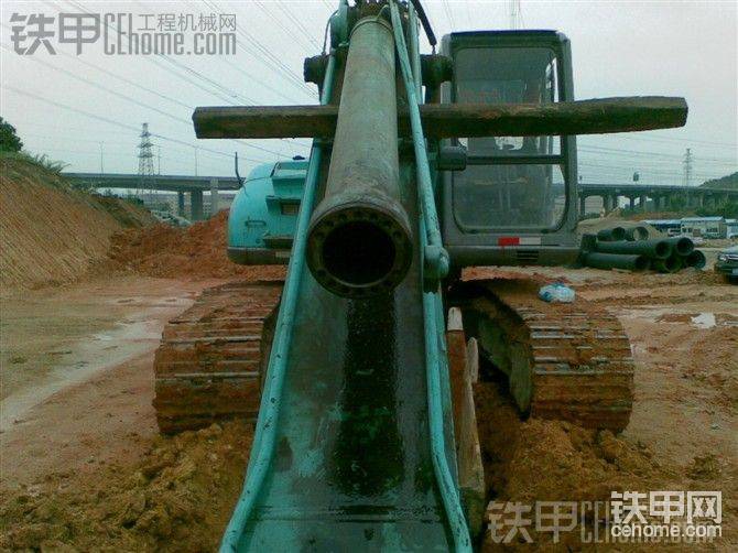

 那时,本人也算是刚对挖机入门吧。因师父回家了,我在现场看修理工怎么搞。在工地先挖条水沟再把大臂收齐放下去。
 当时还对挖机还不是很懂,所以我在那当小弟了。这种方法更合适在工地现场维修,但也需要更多人力帮忙。

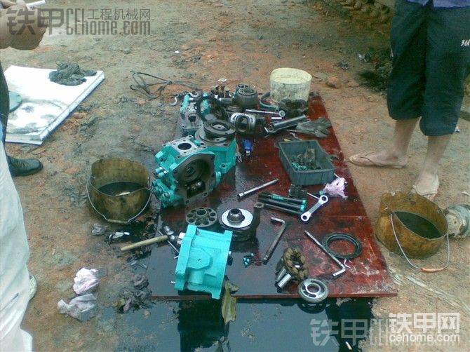

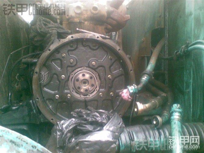

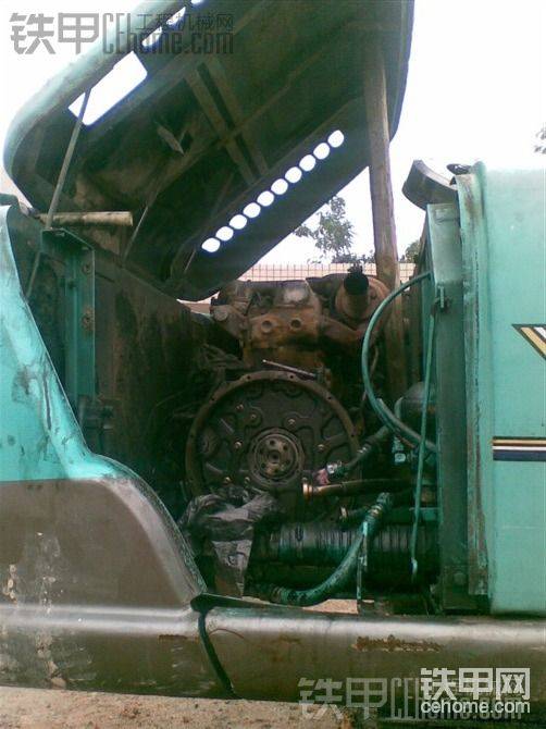

 当时,这台机发动机后油封坏了,出现漏机油,刚好主泵出现问题,顺便一起修。
 其实拆了这样,发动机还能起动。
 当时把主泵全拆了,发现里面柱仔磨损很大。
 一般主泵出现问题是没得修,只能换里面零件,当然这个主泵里面零件全换了,只是还是用回原来主泵外壳。
当时也花了2万元,包括维修工钱加发动机后油封。主泵修过后,这机很有力,特别是行走,动作快的也是杠杠的。下面进入正题…

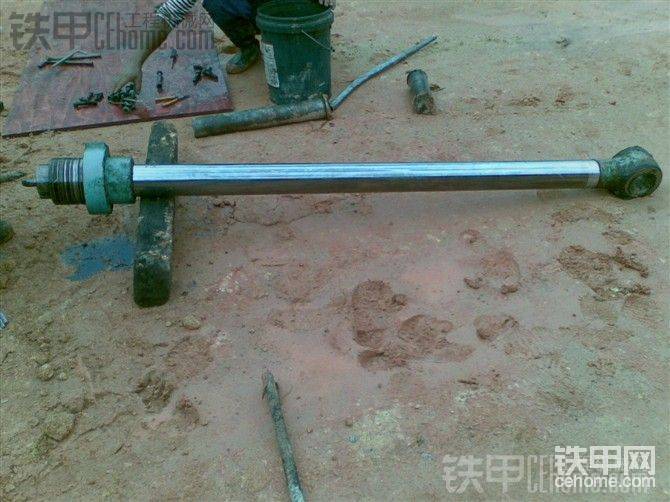

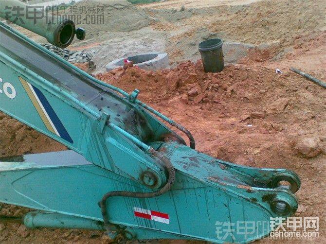

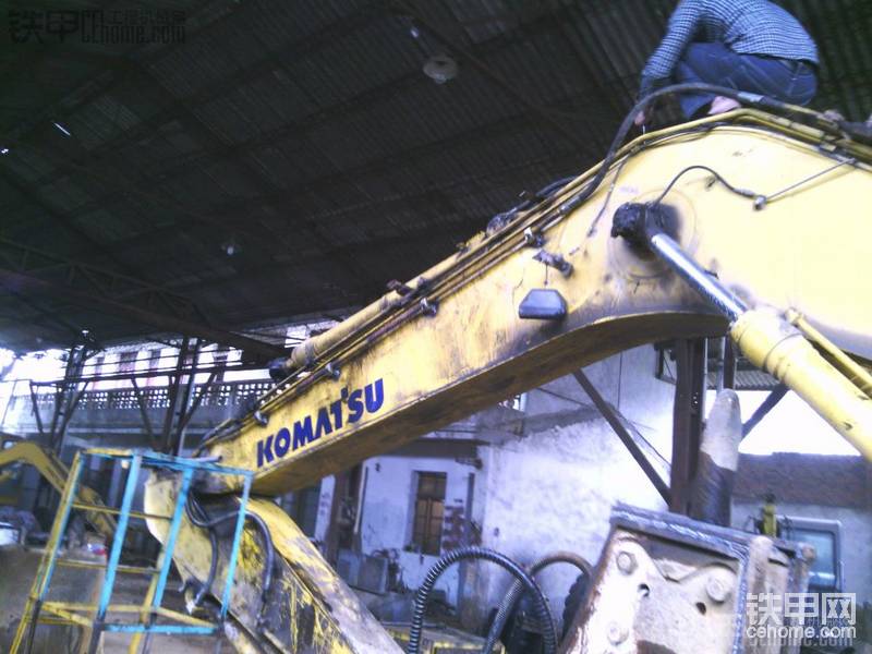

本人从去年8月份开始跟现在这个老板干,而在我接手这台机中臂油缸出现漏油。原因是在前年这台机大臂上炮管散架裂焊了。后来老板叫电焊工过来焊炮管。但大家没搞好防护工作,电焊的焊渣只接飞到了油缸芯的电镀层粘上了,当时也没发现。后来干活直接把油封拉坏了。结果就出现漏液压油了,但漏不大。后来老板也没去理,就让它漏。直到今年四月份才去换油封,把这大臂搞的太难看了。本来意思我和我表哥那天有空,我们自己换掉,后来一直没空就拖住。直到4月份,刚好遇上这机进修理厂修复大臂连接机座插销孔,顺便把这油封换了。

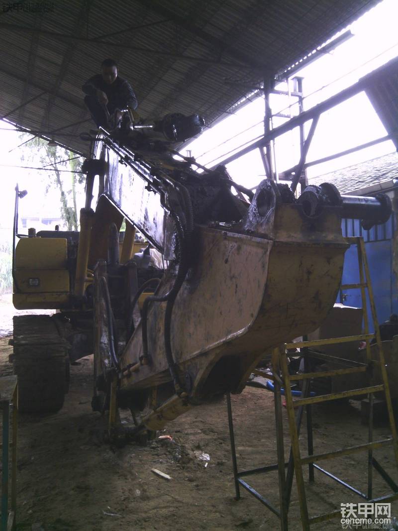

 因这修理厂有龙门吊,就不需要挖水沟了。先把油缸芯头连接小臂的插销拆了,再把油缸收到底。接着把油缸抬起在下面中间填块木块,这样油缸头就更好拆。再把油缸上油管头拆掉让油缸能进空气。
 接着把油缸头的油管头拆了,注意拆完了用干净的油桶把液压油接住,油缸里面有不小液压油,接好还能倒回液压油箱用,别浪费。
 拆好油缸头,就用一根铁管穿进这油缸插销孔,再这大臂两边各站一人把铁管拿住把这油缸芯往下拉。油缸芯拉出一半时,再用龙门吊把这油缸芯中间吊住,(不能用钢丝绳或铁丝吊,怕把这油缸芯电镀层搞花了,最好用尼龙绳。)这预防油缸芯掉下来。吊好了,再用力把油缸芯全力往外拉,如果拉到了油缸头拉不动,再用铁锤在油缸头左右打一下,再往外拉。如拉不动再重复以上铁锤打。
 直到完全把油缸芯拉出来。

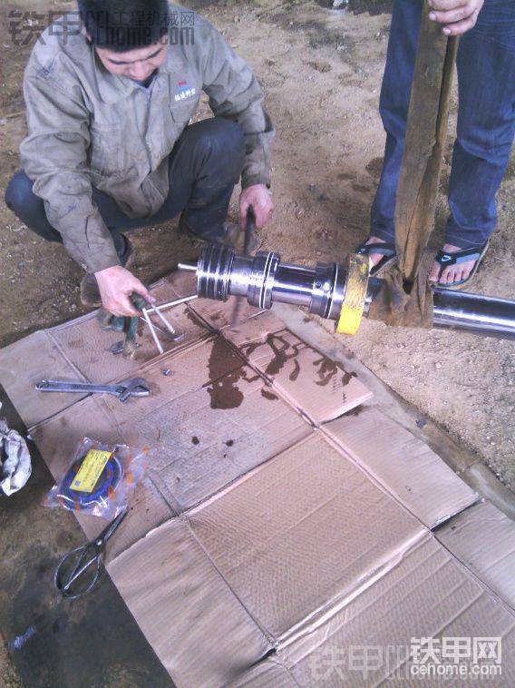

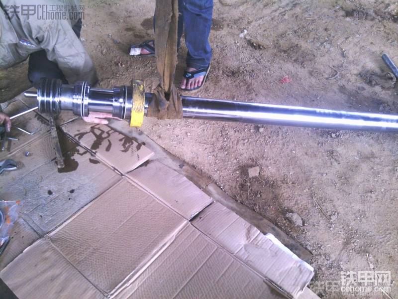

 在油缸芯吊下来时,先准备好纸皮或木板放好,再把油缸芯放下去。要准备好柴油或汽油和纸巾留着清洗用

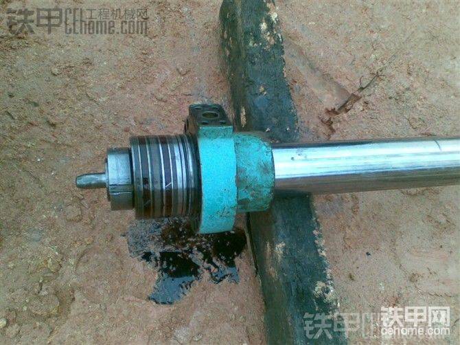

拆油封时,尽量不要镙丝刀拆,最好用夹子夹出来用或用剪刀剪断,图中这种油缸里有一棵内六角镙丝锁住了,这内六角镙丝也被打变形了防止松动,需要用沙纸打平才能打松。再把这油缸头拆出,拆油缸头油封时,也不要把这油缸头搞毛了,如果被搞毛了,请用细沙纸磨平,不然以后全把油封拉坏。在安装新油封时,记得这这些油缸头油缸芯用柴油清洗好再安装。安装好油缸头,记得这棵内六角镙丝打紧了再用镙丝刀把它打变形防止以后松动。在安装油缸芯回去油缸外体时,在油封外表涂抹上一层液压油润滑.在安装时,一定要吊到位再用铁管穿形油缸芯插销孔两边用力推进去,直到进去一半了,再把油缸头推进去,如推不动,再用铁锤在油缸头左右往里面打。直接安装到位了,先把油缸头镙丝打紧,再把木块拿掉,再把龙门吊绳子松开。搞好后也把油缸两头油管头打紧。再把挖机打着火收放中臂复几个动作。感觉没啥问题才吧这油缸插销穿进小臂安装好打紧。最后把小臂搞好,再试下动作,看看油缸有漏油。没有就完事。
