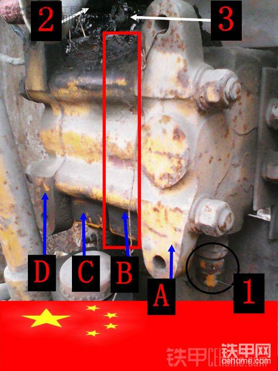

上图一。这是爆炸前。
1,是流量调节阀,这玩意是整个部件的核心。非专业人士请勿打开。我也只是由于好奇,拆过两次。其实里面很简单。
2,是料斗升降,操作杆位置。
3,是大臂升降操作杆。为了使用灵活,操作杆我用的黄油使其润滑的,看起来很脏?毕竟7年了,有少许渗油,但不漏和滴。而且很好用。每天不知道要来回上下多少次,可以想象吧?不润滑早就磨废了。
A,是主要进油管和回油管路控制阀。下部链接【1】流量调节阀。
B,大臂控制阀。这次主要炸开的就是[B].
C,料斗控制阀。拆开后证明,A和B是通用的。一模一样的。
D,其实就是一块铁,作用就是封闭住C。它一般不会坏的。
基本构造就是有ABCD组合而成。这些。一般没听说过坏掉A和D的。这次坏掉的是B.用了7年了,未出现漏油现象,看上去很干爽的样子。谁说国产就垃圾和次品了?这个可否可以证明,国产其实也给力?本帖也是为国产正名。每年保守估计做250个工。乘于每天8小时。在乘于7年。少说14000小时是有的。这样的国产,你怎么看?

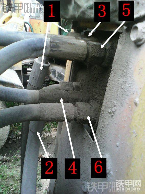

图二,是油管链接操作阀的地方。
1和2是液压油主进油管和回油管。比较粗,可以很好记住。
3和4是大臂液压油进出管路。
5和6是料斗液压油进出管路。
3456拆下时最好标记,以免接错。我帮别人修过此处,就搞错过,恰好接反了。搞出了笑话,最终也废了很大力,搞好了。同样不漏油,而且从未爆过油管。

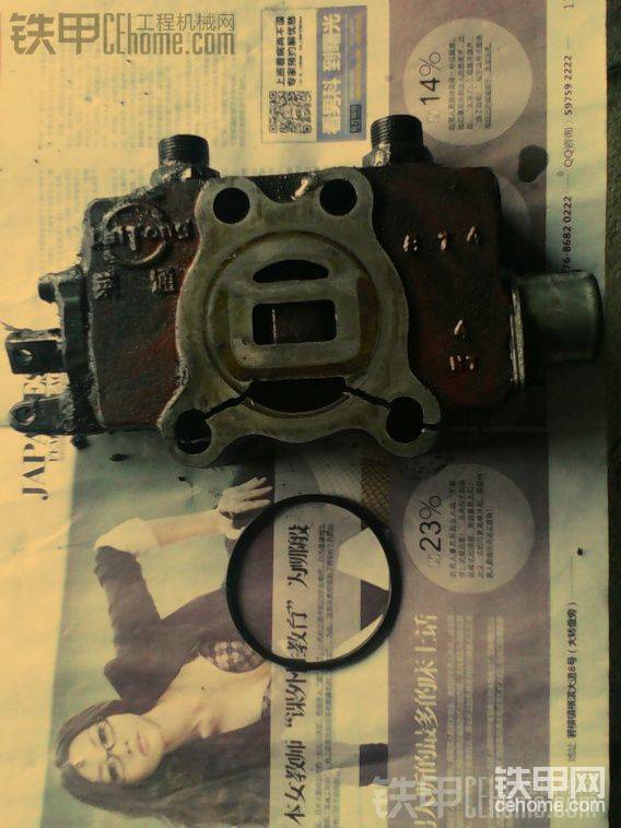

在装车时,铲了满满一斗,高高举起时,顺便调节方向,这时一击闷响,就像美女大姨妈来了一样,驾驶室被液压油喷溅到处都是。当时很狼狈,瞬间缓过神,赶紧熄火,液压油由于油泵停止工作,也不像突然地那一下了,缓慢了好多。由于离家近,找来各种工具拆。因为早有预防,家里备有一片控制阀,拿来顺手装上。上面两个图已经很清楚,就哪几个固定螺丝,拆装很顺利。由于一手都是油,没来得及拍照,有点抱歉。
下图是,我拆下的损毁部件。一面有黑色O型圈,也就是密封圈和槽。一面没有。
炸开的部分。
先说这些,有不明白和不懂得地方。可以跟帖探讨。我会知无不言,言而不尽的。

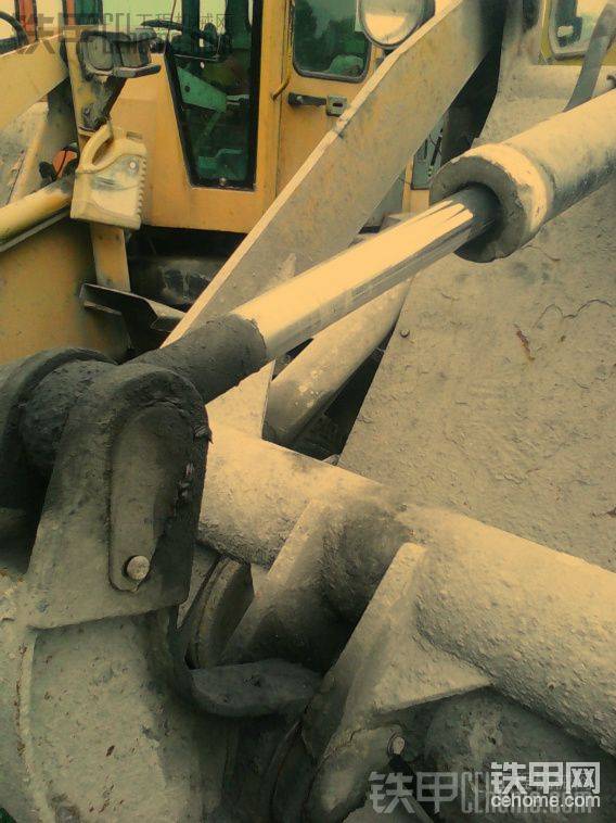

对了,举升出现嗡嗡声和油缸变色,排除液压油少和液压油质量及皮带松后,多半是油封老化,不要在坚持了,是病,得换。这也是我下一贴的内容。
有了上述例子,也不敢等他坏了在修了,改天有空,就动手。
如下图,不漏油,你以为正常吗?只有我知道,7年了,未拆过,里面初步估计,已碳化?你信不?改天拆开更换,多图直播,亲,你会来关贴捧场嘛?
