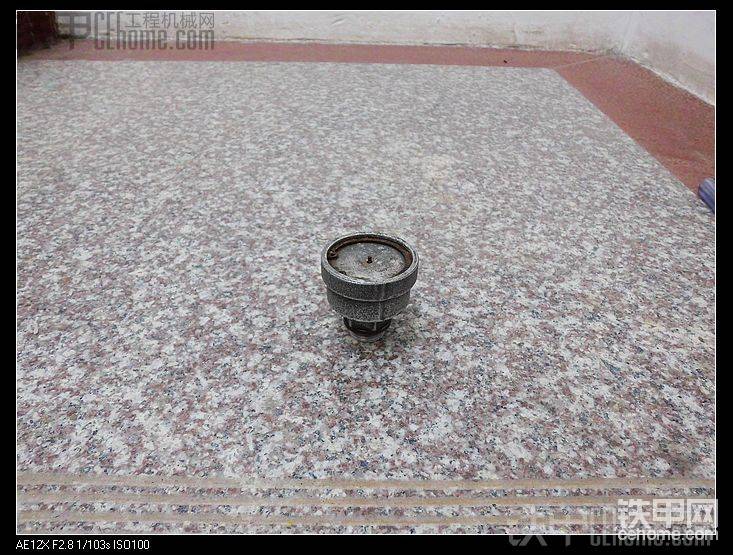

chancheren 2013-10-11
经常放水,一般没那么容易坏。即使脏了保养也很容易http://bbs.cehome.com/thread-400191-1-1.html

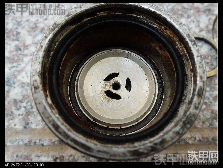

以为爱简单 2013-10-10
这个应该用不了多久吧?电磁阀阀芯生锈?-失灵 内部胶遇水发胀-漏气!
醉了也放肆了 2013-10-10
还是干燥器好,这个真到了冬天的时候,零下20多度,你排水的那会工服就能把阀体冻结冰;了,,,

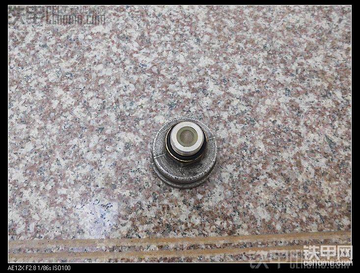

OO8 2013-10-10
对就这个 厦工配件有卖的 经常刮掉 应该是氩铅的

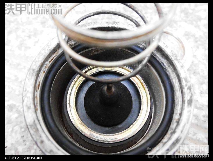

chancheren 2013-10-10
我最早见到时03年,这一点厦工还是做的相当不错的,原理和安全阀一样,不过压力一般是定死的,只能通过加减垫片改变。昨天有幸在拆车场找了个尼奥普兰客车气罐排水阀,尺寸一样,你看是不是这个。这个设计很不错,长度比我那个长1公分。
