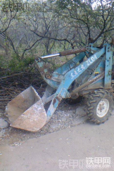

车身前半部分
超级拉风敞篷驾驶,回头率99.99%

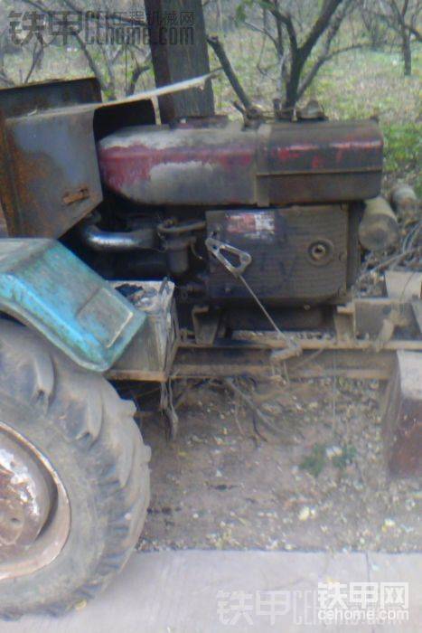

动力部分,常柴ZS1115型单缸柴油发动机,20匹马力(据说相当于20匹的马的力量,牛啊!)

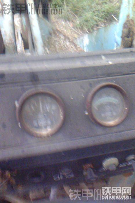

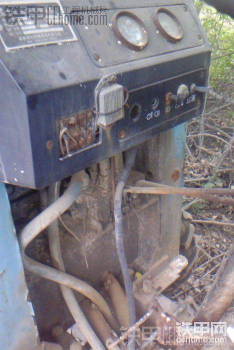

仪表盘,很简单,但是很明了,小学一年级毕业的都能看明白(学前班毕业的也极有可能看明白),一个电流变,一个机油压力表..

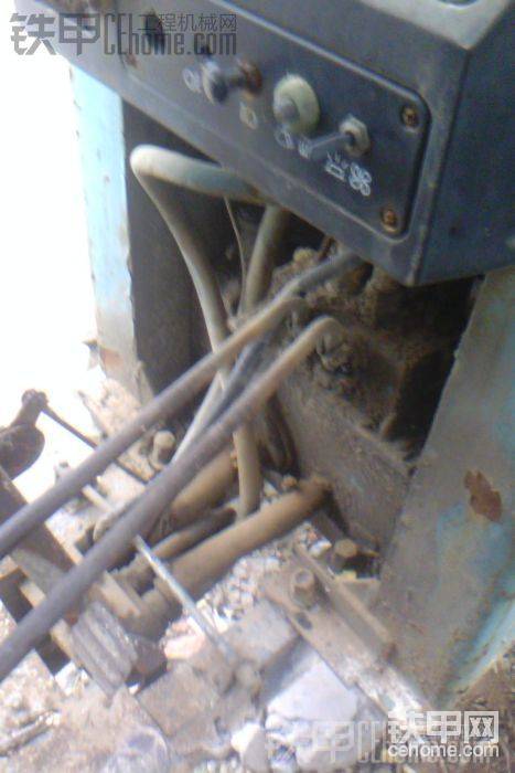

大灯开关,推拉式的,很牛的,估计你们的50大装载机也没有此项配置,向外拉一下是前大灯亮,再拉下后大灯也亮,关闭大灯反向动作即可,转向灯开关,也是超牛的配置,向左边扳下左转向灯亮,右边扳下右转向灯亮,转向灯回位,牛吧,你们的装载机有此转向灯装置么?没有吧?那你们就只有羡慕的份了!嘿嘿!   中间是让我最最最自豪的一键点火系统,我自己改装的...买回来没多长时间,钥匙丢了,就自己改了一键启动!宝马奔驰才有的功能哦....

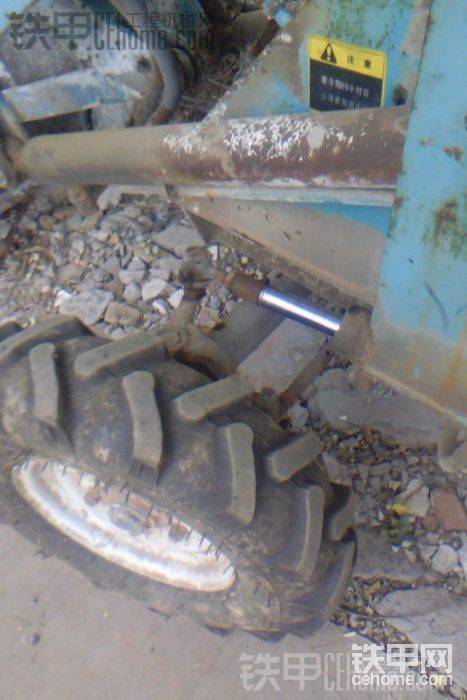

液压方向油缸....机机到现在为止,打方向一个指头搞定,非常非常的轻啊,轻到导致我刚买回来的时候拐弯方向打的角度太大直接窜进绿化带里!  正好有个美女骑电动车路过...那个丢人啊!  一辈子没这么丢人过啊!  总之,方向轻的不能再轻了..不相信?   不相信改天上视频!

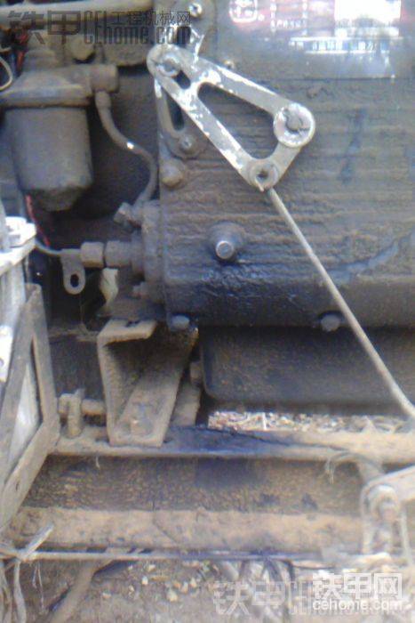

变速箱为洛阳一拖产的,也就是东方红,前八后二...牛吧?  你们的机机有这么多档位么?  高低档的!

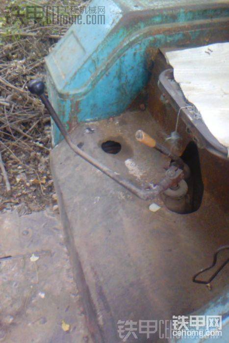

液压操作杆...这个待说下,位置太低,有点不方便,就不能像大铲一样放右手边么?准备自己改装!(已经准备8年了,也没改!  懒啊!)

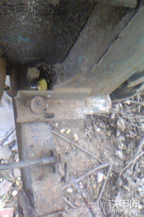

那个孔是离合器分离轴承加油孔,一天加两次,干活前加机油润滑,要不很容易坏分离轴承,分离轴承不值钱,4大洋一个!  但是换起来非常麻烦!  需要先卸掉轮胎的钢板护板,螺丝在里面,看不到,用一只手拿着开孔扳手凭感觉慢慢拧螺丝!然后卸轮胎的配重铁,在然后卸轮胎,最后卸离合器总成...换离合器分离轴承!  因为手机垃圾,所以没照离合器的详细图片!  下次补上!  去借个佳能单反(成龙做的广告,一定很牛!佳能,感动常在)

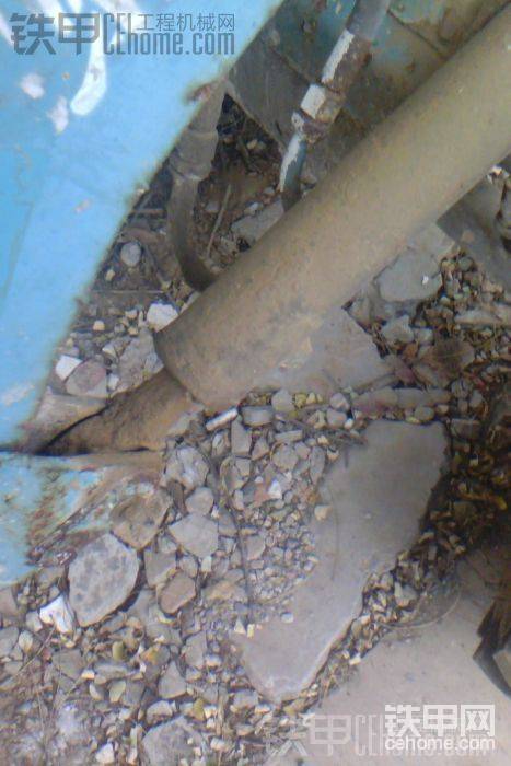

排气管,自己做的,原车的不到两年就不行了,那时候正好在工地干活,就随便拿了根工地搭外架的钢管直接焊上去了!一直用到现在!  感觉比原厂的还要好!

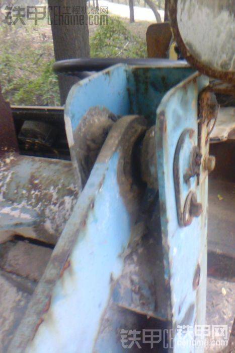

大臂连接销!

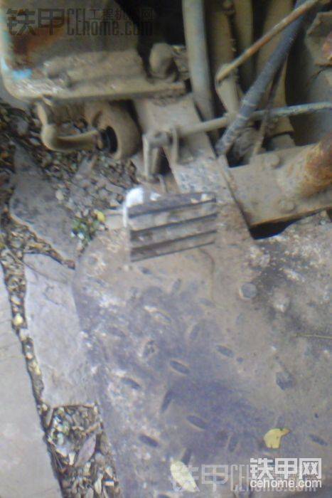

油门和制动踏板,也不解释了!

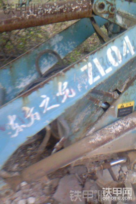

机机型号!

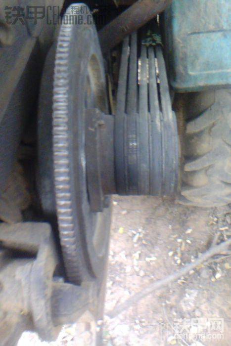

离合器总成!   3片9簧的!

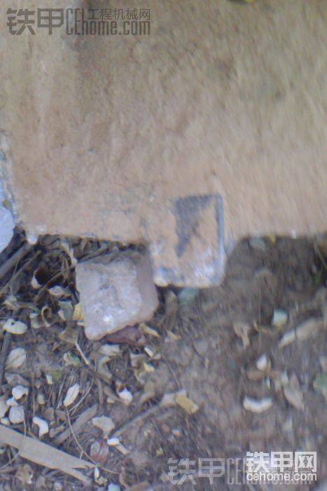

斗齿一次性焊上去的....还是原厂带的斗齿,没换过,用一段时间用电焊堆积起来,磨光机打磨,继续用!一直用到现在!  省钱的好方法!  嘿嘿!!!

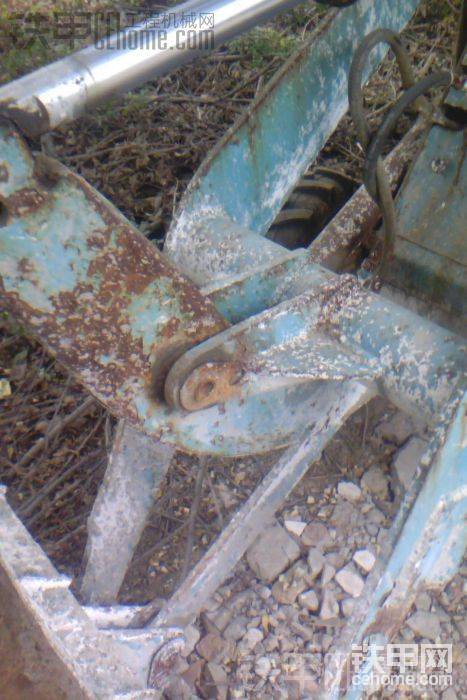

大臂连接横梁...脱焊了一点点...自己给补焊了下!  没再出过问题!
