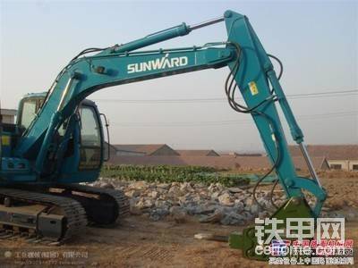

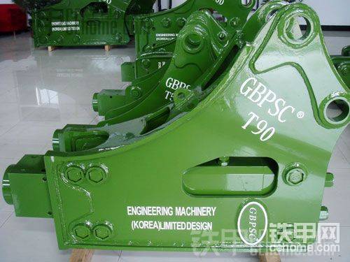

如果你是一半的时间用来打锤,那么液压油的更换周期将减少为一半,大多数厂家要求是用挖斗时2000小时更换一次液压油,1000小时更换一次液压油滤芯,那此时应该1000小时更换液压油,500小时更换一次液压油滤芯:如果全部时间都是用来打锤,更换液压油的时间为600小时一次,液压油滤芯300小时更换一次。另外,液压锤不能空打,也不能当大锤来砸东西,不能当撬棍使用,打锤时不能将油缸全部伸出。  操作中要注意的地方好多。   每个台班打黄油,而且应该将锤立起来,钎杆收回去,这样黄油就不容易进入到液压系统。
