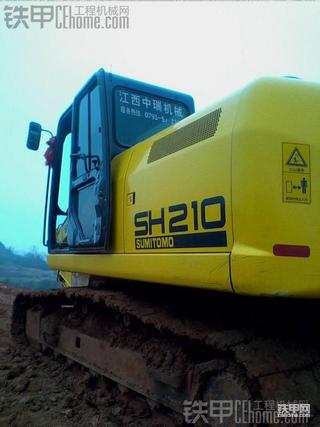

慢慢打出来就行 然后更换油封 只是时间问题 估计1天样子
罩的住
2013-08-13
油缸你换他干什么 浪费钱。。
吉安A5吕
2013-08-13
用火烧的话也没都大用也不安全。我的是直接换油缸。
guyuefei
2013-08-13
可关键现在一吃负荷就掉转速呀! 有好的修理师傅的电话吗?
罩的住
2013-08-13
就1600转啊 A模式
罩的住
2013-08-13
准备用火烧 要是烧了 还是打不进黄油 就要拆油缸 然后换涨紧油封
熔盛神机
2013-08-13
顶你,希望继续发好贴
吉安A5吕
2013-08-13
`你张紧油缸打不进黄油怎么解决的?
guyuefei
2013-08-13
楼主的机子A油门发动机转速多少?我的只有1600转,不知道正不正常? 这两天还掉速了,也找不到毛病,急死了!
