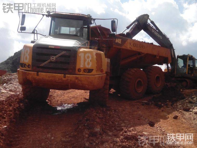

作 者:小安 拍摄地点:广西靖西县某铝矿 车辆型号:沃尔沃铰卡A40E 该贴完结
volvo-小安 2013-07-25
公司服务车图片一张 感谢各位的支持,也愿意回答各位跟铰卡有关的问题。发动机,变速箱,车桥等大修是公司机密恕小弟不能奉告。

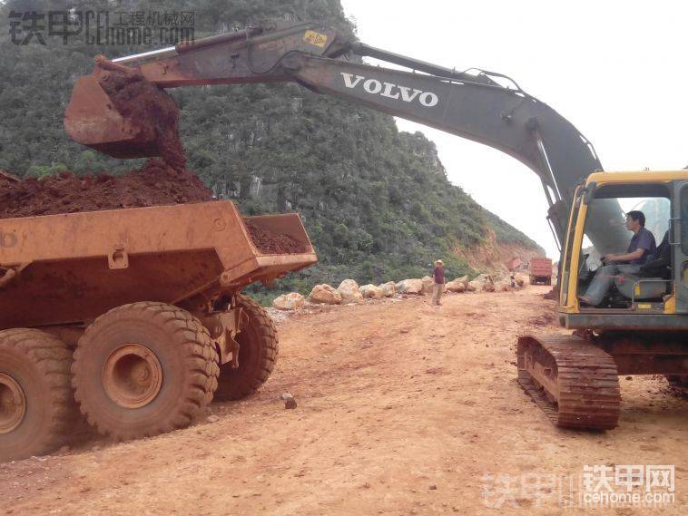

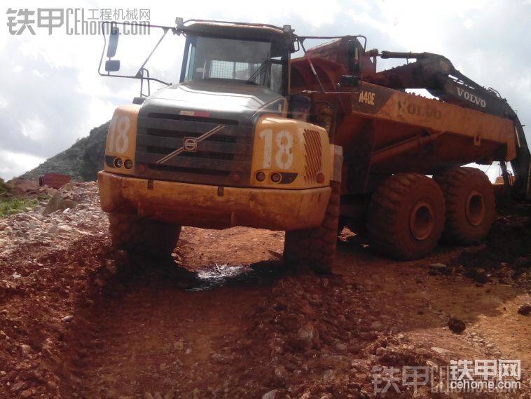

总结:这次的故障,是车辆使用时间过长(1万6千多小时)螺丝松动,油封哧开导致漏油这是其一。其二是驾驶员在发现漏油后操作失误,将车停放的位置不正确,使油泵压力过高,系统保护,无法启动,这跟没有对驾驶员进行有效的培训有关。 在此呢提醒甲友朋友们,淡季车辆闲置在家,可以对爱车进行适当的保养,再制造。比如说,把全车的油封全部更换,真心没多少钱,自己做不了的话可以私底下找个厂家的售后帮忙做,油管老化严重的换掉,有磨损干涉的重新固定。如果能在换液压油的时候搞,那定是极好的,还可以清洗油箱。俗话说:磨刀不误砍柴工!一点不假,这次的故障只是换了个油封,没花钱买配件,但是停工俩小时,300多万的进口设备一小时多少钱?

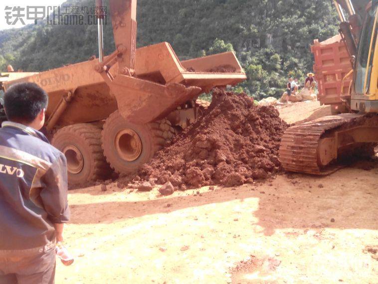

没错就是把他掰正, 用力 停!有牛队! 继续
volvo-小安 2013-07-25
还好处理这方面比较有经验,按套路来吧! 先清理矿石 沃尔沃210来帮忙 霸气吧 搞完了
volvo-小安 2013-07-25
装好!启动,试车!回去吃饭!{:soso_e136:}预言实现了,由于车头偏的太厉害,发动机自我保护启动不了了{:soso_e110:}

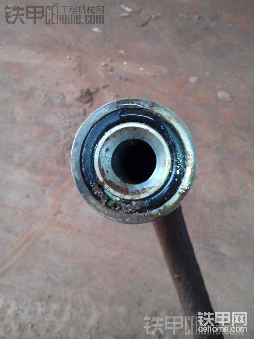

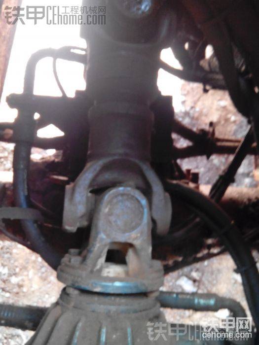

甲友有没有发现主控阀真的很脏,“爆管”的地方就在主控阀,不过只是密封坏了! 本来还想卖根油管,这下钱又没啦{:soso_e109:}{:soso_e109:}{:soso_e109:}!对了油封只他们自己的。

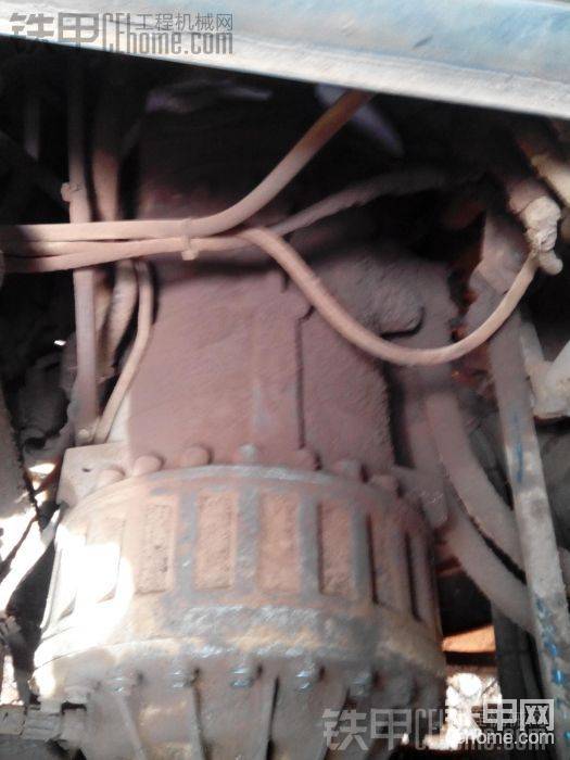

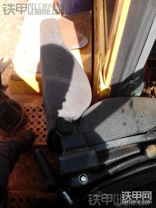

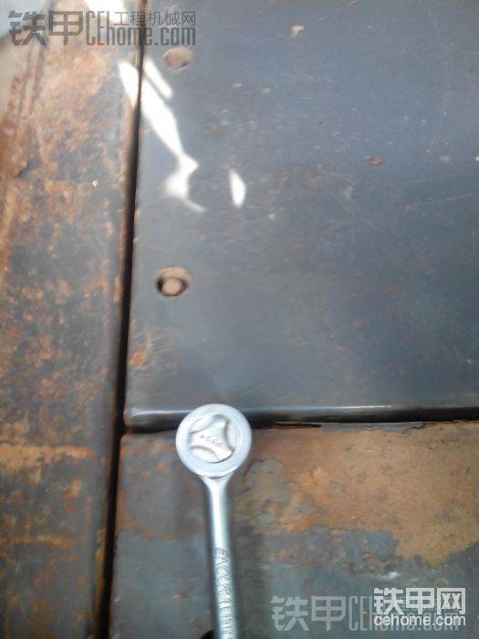

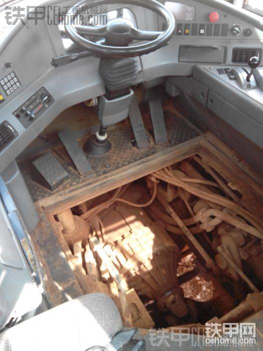

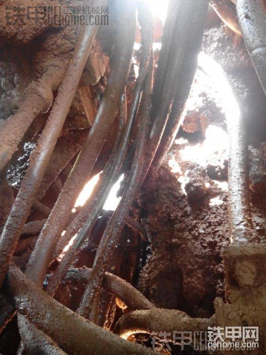

外面看不到只好继续拆,这个还真没好办法 驾驶室地板 以下图片一般人见不到的哦,
