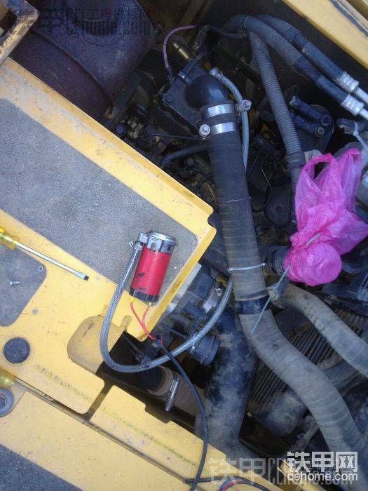

精彩在下面:28天发的帖子,本机启动难,油泵没问题,压力大油管都塞不稳。进气出气没问题,机机才5000多小时,发动机声音正常,没杂音。废弃少,废气管一天才出一滴油。一年多了,每天都要预热去开兔子档,加点点油,一打就着,着车出2秒的少量白烟,发动机就正常运转,油门醒油,没蓝烟白烟,受力就出点点小黑烟。 中午休息再开工不用预热,就是早上才要。个人判断是缸体气门问题,油泵来油快打火马达速度跟不上问题。甲友谁还有更准确的修理方法不妨说说。我的发动机还很漂亮,如果不是气门坏了!拆错了觉得可惜,今日再次检收得出以下结论,拆开进气门燃烧部位。[img=526,0]http://img4.cehome.com/forum/201306/28/114732isej1qebmcmzmwv4.jpg[/img] 向里面喷了点启动液就是这瓶东西,上图[img=758,0]http://img4.cehome.com/forum/201306/28/114906vpdngzp8pyo8g4us.jpg[/img] 结果一打就启动了,启动后发动机正常,不会自动失火。启动后进气口经过中冷来到拆开这进气口用手压住拆开这个口子压力正常,风也非常大。这也表示进气系统正常。个人估计是气门出问题了,或者火位不正。大家还有什么更加好的建议来提议下,多谢了。 经过两天的排查和精心的思考,拆开了缸顶盖,心里有点不爽,这么新的机机就这样糟蹋了。检查气门,结果气门正常。又想到了油泵问题,于是就拆开喷油嘴的油管,把油嘴哪出来,一打车,雾化也正常。位什么呢?到底哪里出了问题,才5000多点小时的机机,让人蛋疼,本人不是说谎,发点图上来给大家看看。 有维修师傅说火位乱了,我有点信有点不信,例如:挖掘机不像汽车,排土经常失火容易乱火位。挖掘机都是收工时候才失火,一般都是钥匙失火。不像有的叫拆油泵,或者手油泵回油,经过我试验,油泵正常。 有的人说气门,缸体问题,拆开看气门没问题,挖机有力无废气,不冒烟。这也证明缸体没问题。又怀疑过增压器,拆开看也正常,想来想去没文了!还是装回吧!无意中,自己就再试试吧.于是就装了条4分的小管子,上图: 就是连接图中红色这根小管子,当时还没装红色这个小气泵的。就用嘴往这个小管子吹了10来口气进去,就叫师傅去打打火看,结果让我大吃一惊,一打便启动了。之前打完电池电都不能启动的。 这个小管是中冷通向发动机的进去燃烧口了,刚好那有个螺丝能拧开的,于是我就不要螺丝加装上的,后来想到如果要用嘴吹麻烦,就想到红色这个小气泵,这是摩托车加装气喇叭的鼓风机,正好去到摩托修理铺,有个旧的,问老板多少钱,他却收我5块钱,老是是本地的,不敢乱喊。这个东西加管子刚好是10块零5,就这样成千上万块钱的问题就10.5元解决了。 虽然未能完整维修好,但是能过解决都算是皇天不负有心人了。这样既不用乱拆东西,又能轻松启动。就将就用,等到中修时候再一并解决吧(个人估计是进气排气问题,初步启动不够空气燃烧)好了该说的都说了,希望甲友的机械有问题,初步未能半段,别轻易相信所谓的维修师傅,自己要多方面思考,治病必须治跟。
