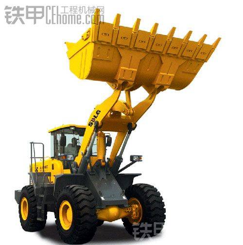

这段时间气温上升,朋友们不约而同地想到了给车辆降温的问题,关于给车辆发动机降温,首先要想到原厂设计师设计的已经达到车辆需要的要求了,如果车辆高温,应该查找原因,盲目的改装只会增加成本和车辆的安全隐患。应该先查最简单的。1;水循环系统,水箱有没有堵,水箱外部是不是有赃物而堵塞,风扇皮带张紧度够不够,水泵的循环量达不达到到要求。2:液压系统,大泵内漏,多路阀内漏,举升和反斗油缸内漏等都会造成发动机过度做功而高温。如果只是一味的加大水循环系统,那是治标不治本,短时间工作有效,一旦工作量加大,又会高温。

这个真看不出来
铁甲小丑
2018-03-11
真相在这,我也是个水货,具体型号未知{:soso_e113:}

一般情况,喷水会造成散热器粘灰尘,堵塞,你这个想法,个人觉得应该在刹车上使用比较合理,喷水对着刹车盘,减少刹车因为频繁使用,无刹车现象。

大哥 这是临工LG956L好不好啊 不知道你在哪里看向徐工

这样不好吧,平常灰尘大的地方那样不在散热器上结成泥块,尤其是白灰,不能见水的。改天把我的降温小秘密发上来你们看看合适不
