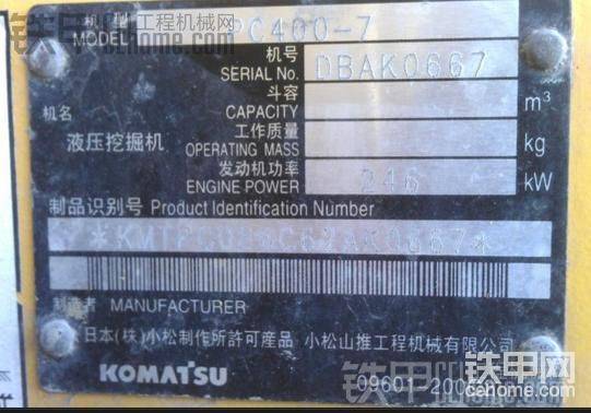

公司第一台PC400-7是08年3月购入的。
当时直接拉到云南,算是高海拔了,3600多米,发动机不憋,泵憋!
超级郁闷,小黑烟冒了5个多月以后,就拉回平原地带了。
当时包月6.5万,240小时,做了5个月,回来1800多时候的样子。
回来以后,一切就正常了!

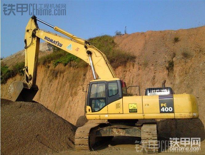

[img=412,307]https://img4.cehome.com/album/201305/23/204640moscuwzot7tno00a.jpg[/img]

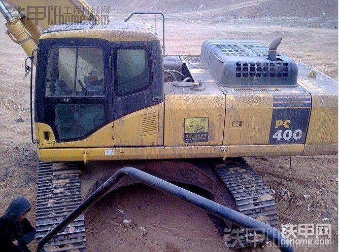

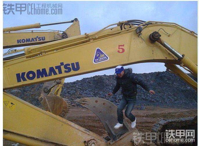

这个5号400一直带着450的2。1方斗,速度一流!
其实400和450就是区别在机体护体和履带上,价格也只相差10万不到,并且完全可以带上450的斗。
重量也只差了1吨多!
如果自己工地的话,买400绝对比450划算,出租的话,估计450好点,毕竟标号都大嘛。但是450履带磨损会比400快,因为他履带高,伸宽了运输不方便,缩短了磨损又非常大。我真的觉得弄伸缩履带根本没必要哈!

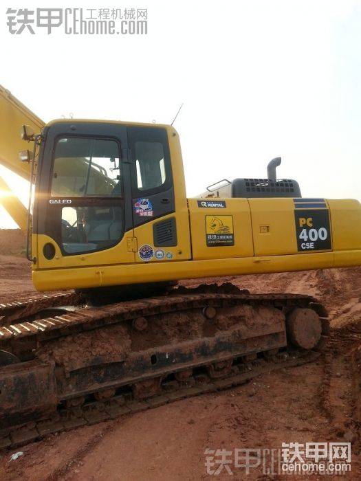

而大家关心的CSE和普通400有什么区别,其实就在于斗,CSE标配是2,1的斗,泵的挖掘力少了10-20的流量。估计是普通400速度太快了吧。
400速度新机器是什么级别呢。对比下吧。
小松360-7新机速度A模式就是小松400的E模式+20%!并且400的力量也大得多得多,虽然和450一样都是245KW!360-7是180KW!
并且400臂长得多,装车平台要求也比360少!如果装,挖风化石性价比绝对高!

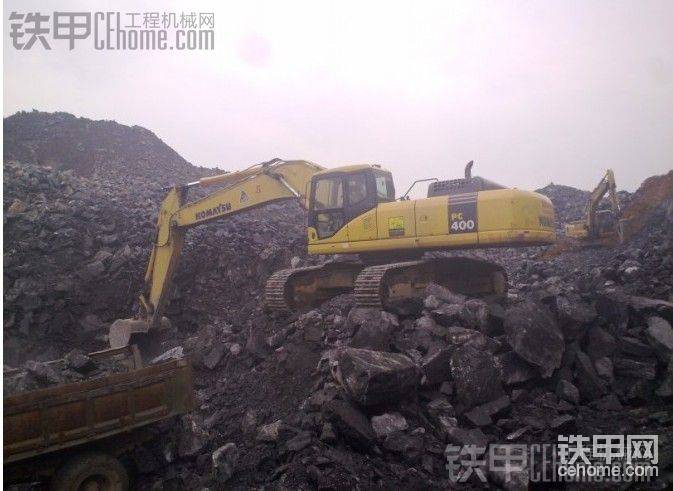

谈到它在石头方面的优势就不能不提它带的这个附件,松土器!我们俗称犁头!
销售卡特人员都爱拿卡特336对比小松400,其实,我绝对没有任何可比性,小松400力量发挥得大多了!装风化石斗山500都不是他的对手!
如果要比卡特336 的话,唯一一点,小松200+万!是比336贵~~~
不过卡特最近推出了340D系列,那个没有接触,估计拿340对比400倒是有得拼!
我们公司400,特别5号机,都是活跃在石头岗位上,它除了400爱出的通病以外,真没什么值得我们去操心的!(后面详谈400的通病)

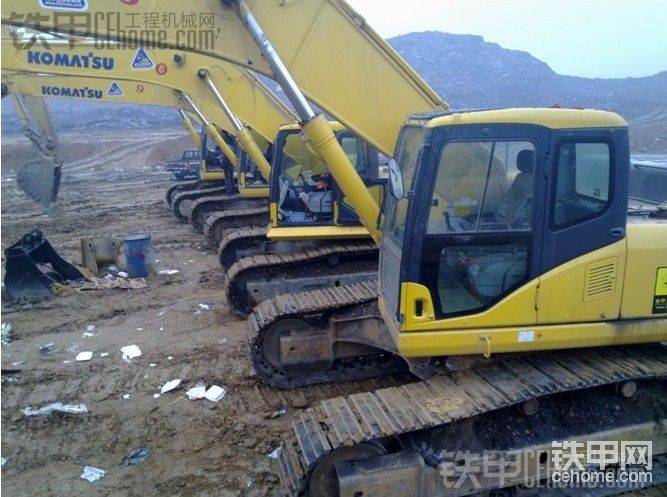

其实好多400都贴上450,不是专业的根本很难区别它们。我们公司机器一直不搞,该什么就是什么!

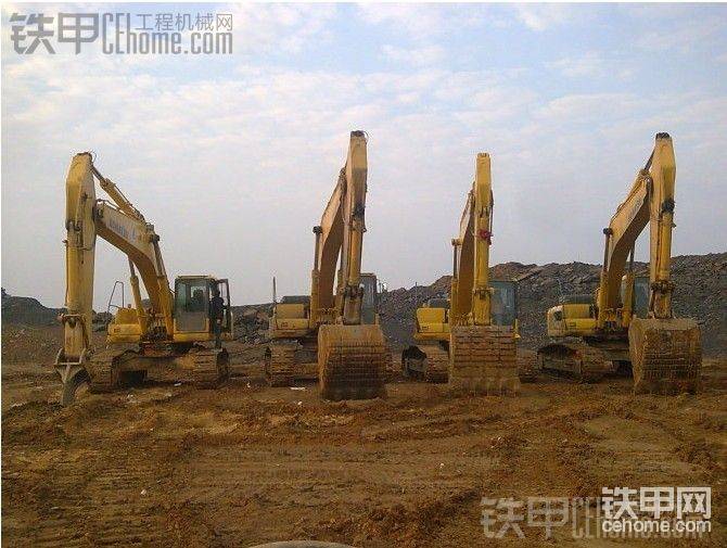

倒数第2台是360,细小了不少吧。
360是33吨,400其实是42.2吨的,12吨多啊!CSE就比标准重了800KG,如果每台400-7都在一起,除非仔细看斗,否则真区别不出它们!
真是有点鸡肋了!

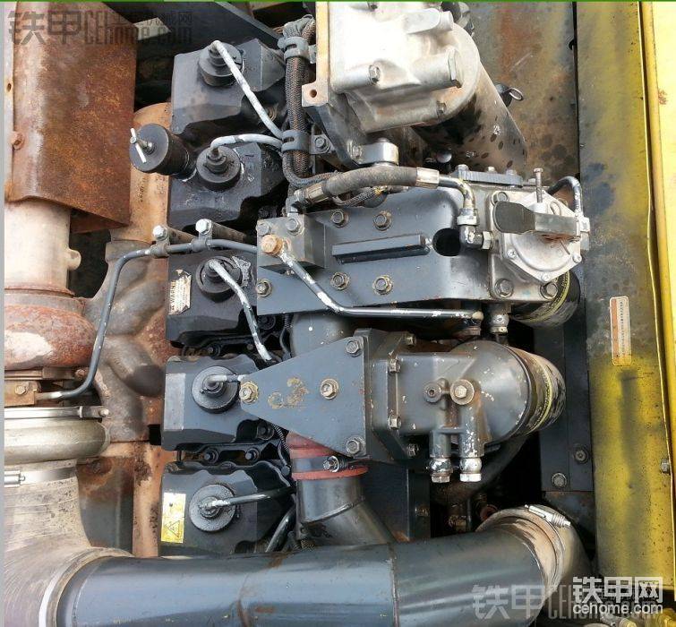

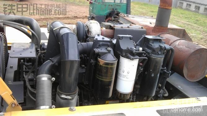

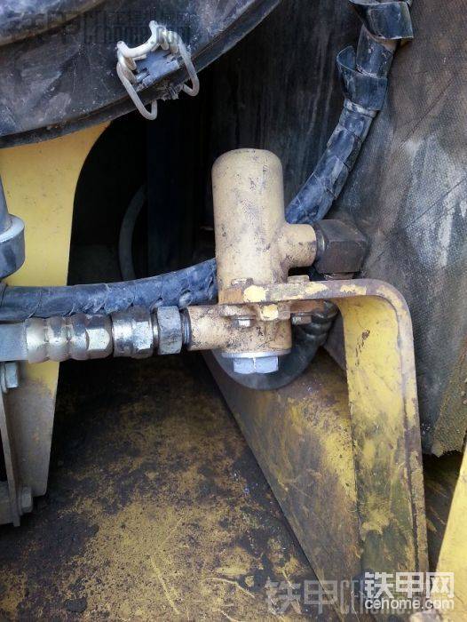

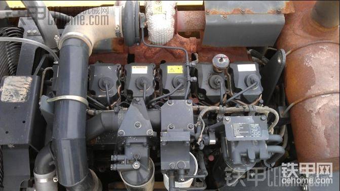

3;发动机柴油手油泵的复杂化!
其实400是有两个手油泵的,一个是普通的圆的,一个就是柴油滤芯上面。
一般换滤芯都是泵柴油滤芯上的!但就是它,基本每台400都换过了,压压几下不是弹簧坏就是漏气!漏点点气机器就爱熄火!又泵油!又熄火!TMD这个副厂又很少,原厂一个3000多!就一个小盖!你换一个原厂的吧,压压几十下又漏气,不是从弹簧那漏就是从坐垫那漏!后面就全部弄上密封胶,尽量不去弄它,才算暂时解决了问题!
不过连接这个手油泵的管路也爱跟着渗油,唉,!渗点油不要紧,问题进了点空气又熄火!!

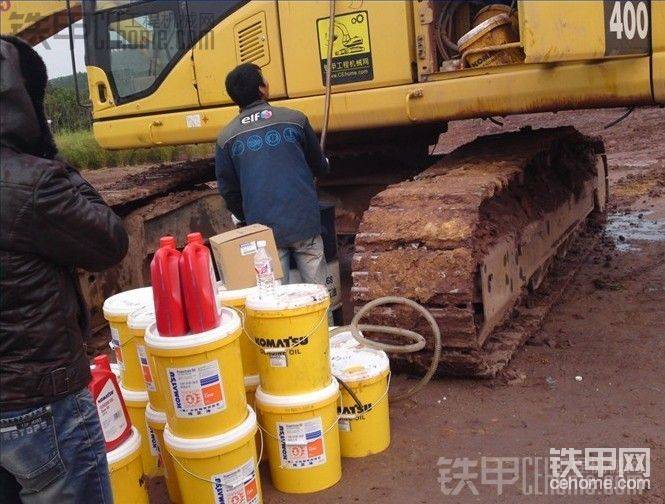

4;虽然电喷机保养是贵,但是也算是缺点哈!
液压油,400+一桶,换一次少则15桶,多则18桶!液压油滤芯2200一个,回油滤芯1300,小滤芯450.
机油比液压油贵20-30块。一次两桶,机油滤芯380一个!

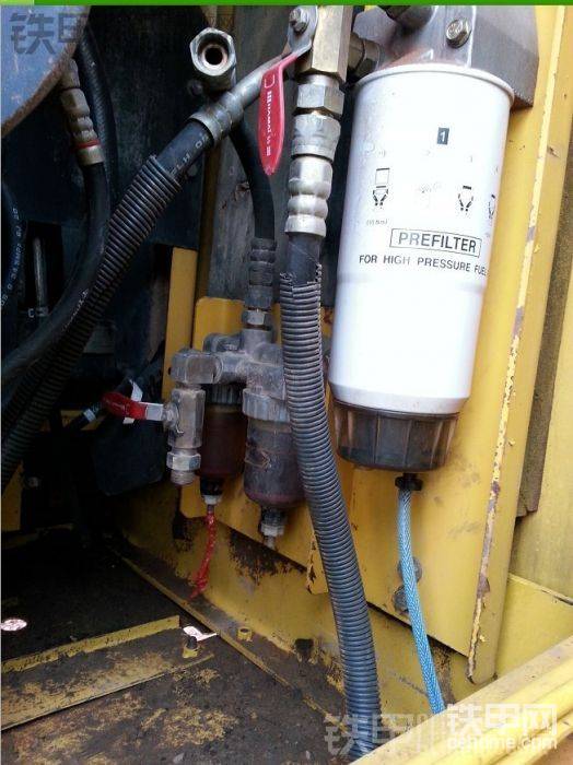

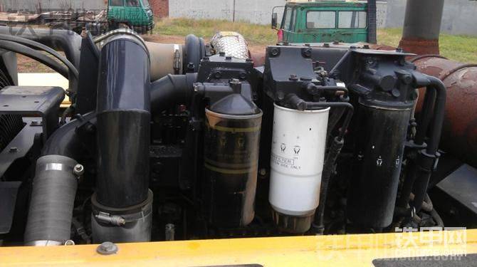

柴油滤芯2个,一个350,粗滤白色这个750,盖子550,总成就是1300!白色旁边那两个油水分离器没有单独卖,里面铁滤网换了,好!只能换总成!一套6800!现在这个就是滤网坏了,正在拆下去改装!用不起啊!(打算装两个PC200的柴油滤芯)
这3个防水的东西,也是超级不耐搞,大家看到我拿什么堵起了吧。为什么呢?
你一去动它们,它们就爱漏油!运气好,就是下面开关漏点,不注意,就熄火!注意就照什么堵上去!现在早上放水,都心情忐忑啊!

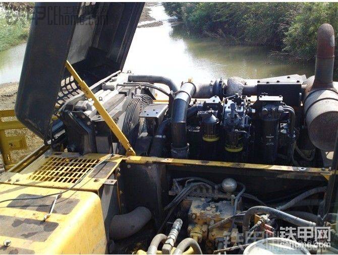

5;发动机气门垫都爱漏机油,每台都一样,开始1-2个缸漏,慢慢就加油口漏,换次垫片就好了,不过麻烦啊,花时间不短,并且以个垫片200洋!而且机器废气都很大!就是比其他品牌的大。。。。机油嘛,电喷机,每天少个零点几升,也算正常吧?

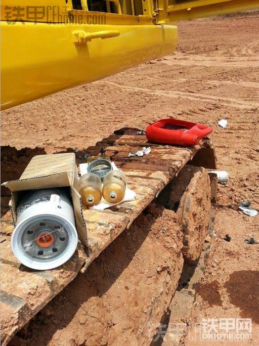

在这里面洗的就是那两个小的油水分离器了!拆出来洗,好!油封又爱漏,装上去,一定漏,要时刻准备好密封胶!

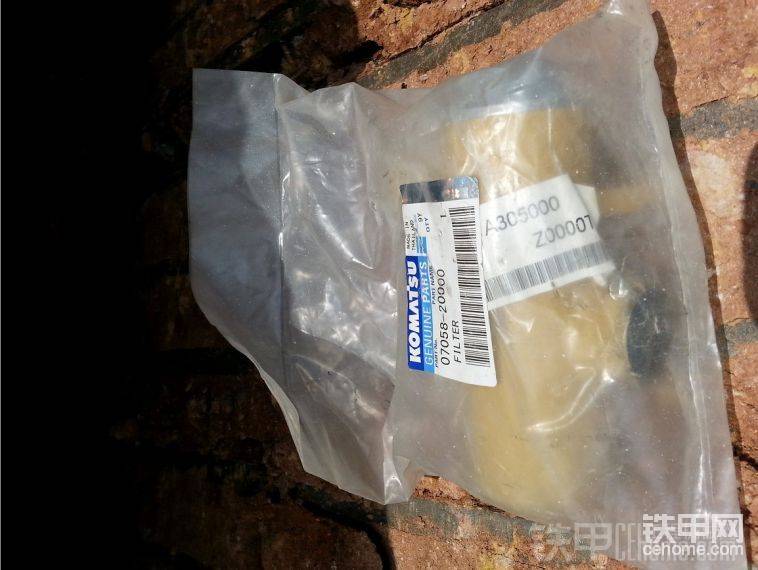

看看6800是什么东西!!!
白色薄膜袋装这个是柴油油箱出来的滤网,油箱有杂质第一个损害就是它!加油一定要好,小心啊!杂质进去了,打坏里面滤网,又要换总成啊!就是连铁疙瘩一起换!一个2700!SORRY!里面滤网不单卖!副厂又没有!!!!!!

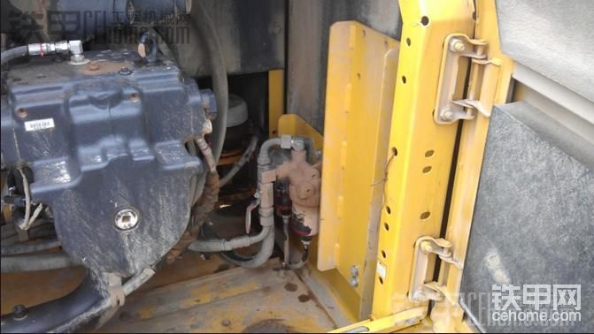

上面这个回油滤芯大家不陌生吧,400的这个小滤芯就是450块钱盖子压的这个,超级容易坏!1000小时这样又坏了,唉!

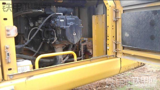

电瓶箱,为什么不弄大点呢,就只能装电瓶了,抽油机也勉强!
黄油只能呆在。。
和旋转泵为伍了!!!

这里没有粗滤
这里没有粗滤
只有2个油水分离器
只有2个油水分离器
这里是两个柴滤一粗一细
这里是两个柴滤一粗一细
粗滤上面没有你说的圆形手油泵
粗滤上面没有你说的圆形手油泵
