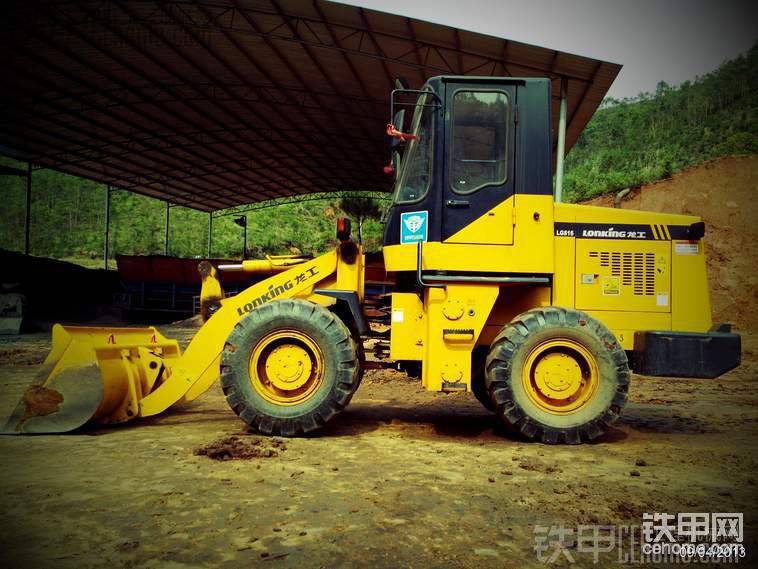

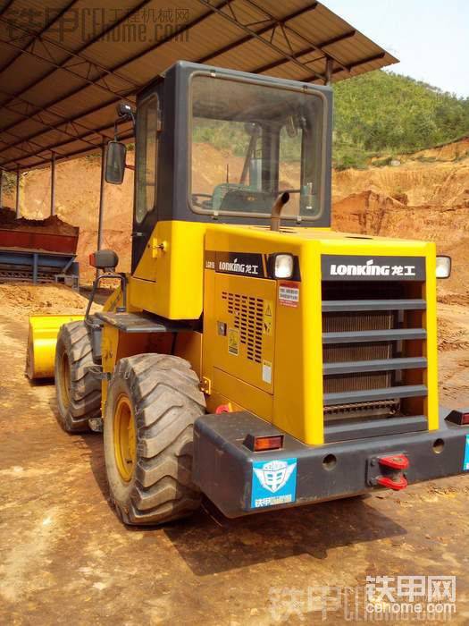

                红砖厂的 龙工816B;964小时使用报告。
甲友们;大家好!我注册论坛会员也差不多1年时间了,一直没有发过用车报告,心里很过意不去,看见论坛有会员咨询正牌小铲的选购,今天刚好下雨就整理了一些几天前拍摄的照片,跟甲友们分享红砖厂的龙工816B;964小时的使用报告。
车是2011年5月20日在赣州龙工销售有限公司以105000全款买入,送1次保养配件,包运输到我砖厂。
下面就边介绍这款装载机的配置和964小时使用过程遇到的一些情况和解决办法。
刚刚买回来试机的时候发现这款装载机没有平斗标尺,很难找平,所以自己动手自制了一把平斗标尺,2颗螺帽焊在小臂油缸前端,再加一块量好尺寸的长方形扁铁,上面加一个螺丝紧固一把制做简单适用的平斗标尺就做好了。

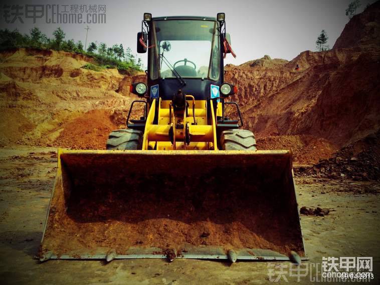

配置方面;整机操作质量5300(kg)、外行尺寸;长X宽X高5800X2010X2930(mm)、额定装载量1600(kg)、动臂提升时间5.0(s)、3项和时间10(s)、最大卸载高度2500~2900(mm)。

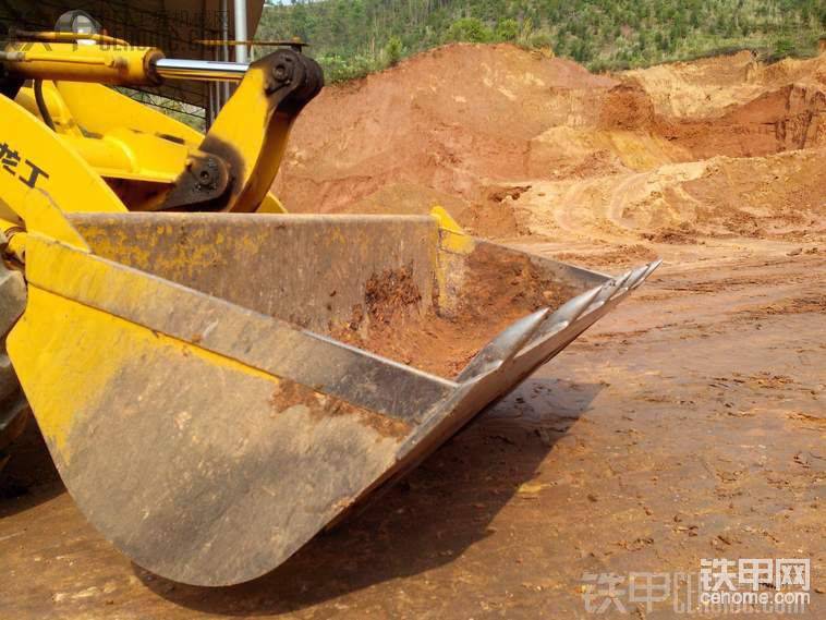

铲斗0.85(立方米)这种铲斗,铲土平地很好用,液压油缸也很给力、一般的硬土、松料都能轻松铲满斗;

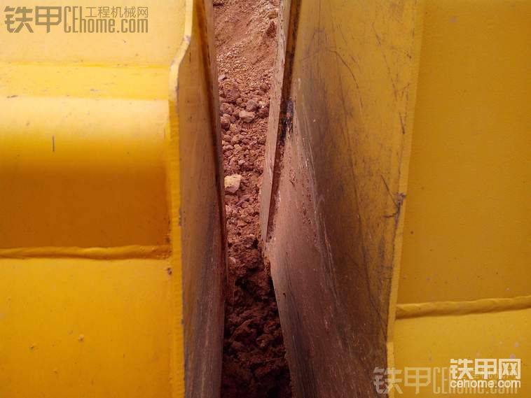

斗的边板和柳工836的一样厚。用料还算厚道。斗齿也很耐用、唯一不足的是斗齿是焊死在铲斗里面的。对以后的更换加固有影响,希望厂家以后改成可更换的斗齿方便以后的更换维护。

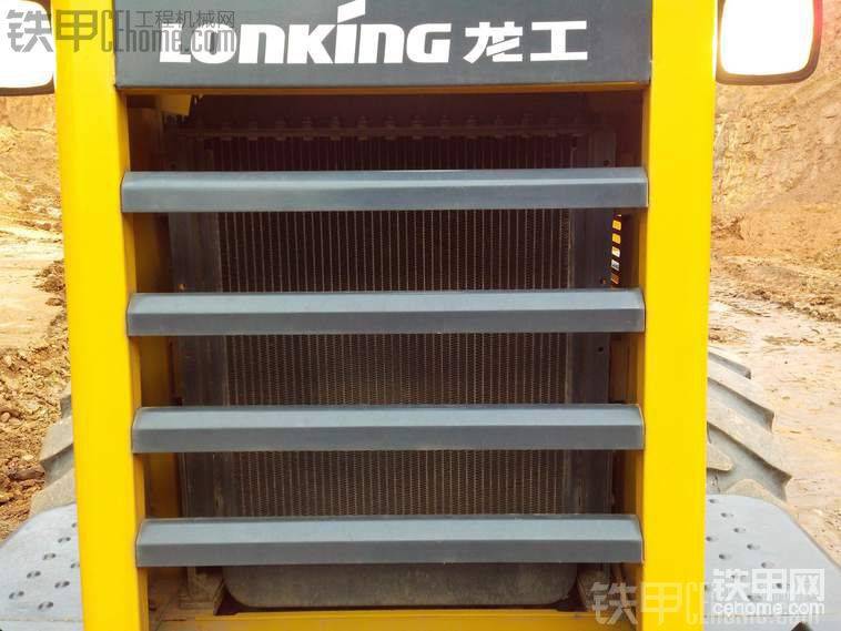

120L大容量柴油箱。加满能用3-4天左右(砖厂每天正常工作6-7个小时左右)。液压油箱也是120L容量,散热效果好,一般工作液压油温度是在60-70度之间。发动机水箱也很大一直工作水温度都没有超过80度。

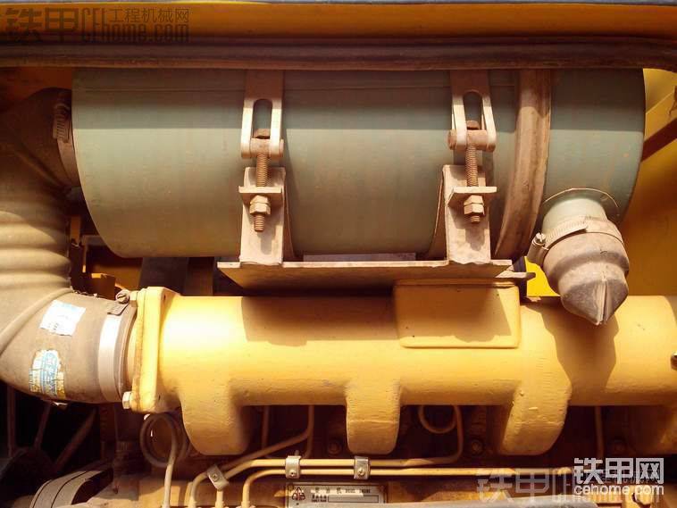

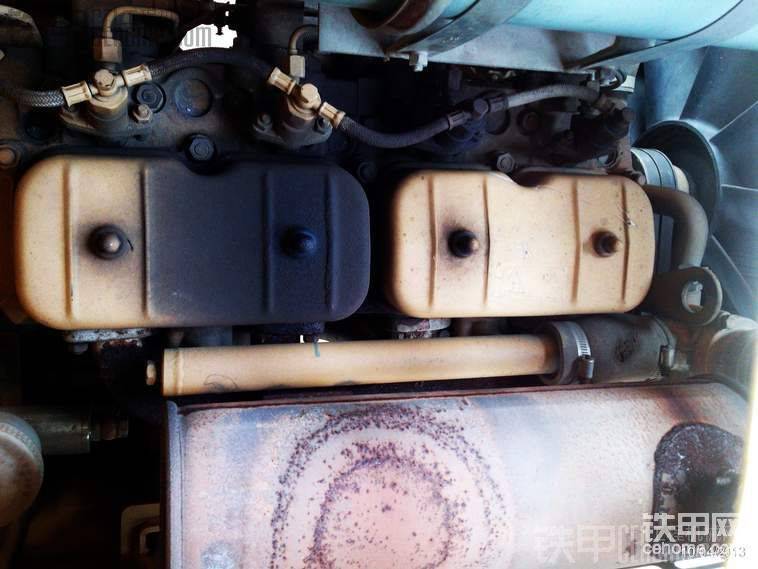

采用比较少见的“南昌凯马”;X4105BG29直列水冷4冲程柴油机,标准功率;53kw-2400r/min这款发动机在964小时里面出现了以下情况。
1;使用到100多小时的时候发现发动机机顶盖有少量机油冒出;(如上图;)主要是发动机厂家的工作人员装配不到位;机顶盖螺丝没有紧固,自己用板手加以紧固问题解决。一直到现在没有出现漏机油现象。

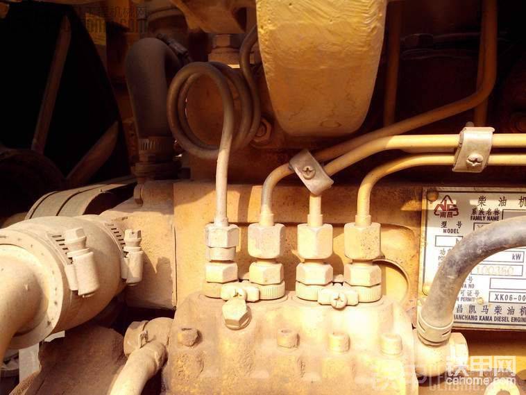

2;300多小时的时候高压油泵的高压油管漏油(如上图;)左边第1根高压更换花了10块钱问题解决。
3;700多小时的时候机油冷却器损坏,如上图;红颜色的就是换好的机油冷却器。(刚好过保修期它就坏),导致机油从水箱冒出,机油冷却器花了600块,+加机油滤清器,+柴油机油+机油滤清器+修理工工资一共花了1300多问题解决。
这款发动机每小时的油耗自己平时也关注了一下大概每小时4L左右。也就是每小时30块左右。感觉有点耗油。整体感觉这款发动机不是很成熟,希望龙工厂家以后选用市场占有率比较高的品牌发动机。

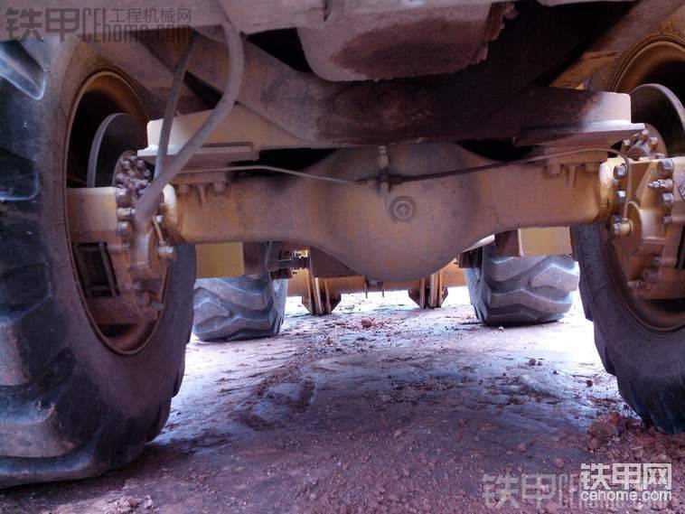

采用的是“中国名牌”山东云宇ZL-16驱动桥。很多工程机械都采用“山东云宇”驱动桥,是比较成熟的产品。现在没有出现过任何问题。

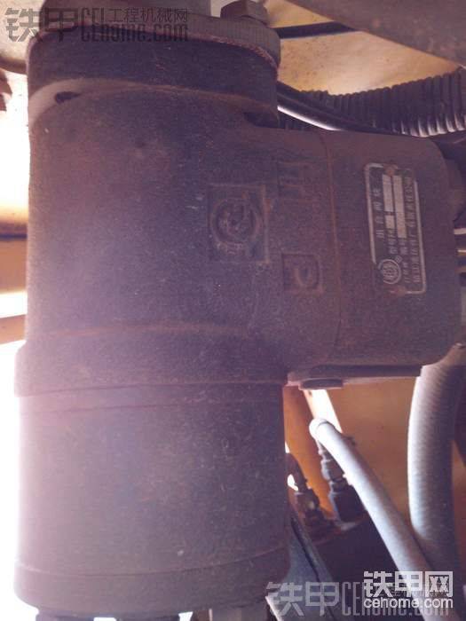

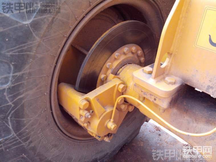

采用肥城现代;单管钳盘式ZL15型制动器。制动性能非常棒!但是制动气没有加装防护罩,很容易有泥沙置留在制动器与刹车盘之间,会缩短制动气的使用寿命。700多小时的时候2个后轮换了刹车片与制动器活塞。一共花了780。具体详情况请看我的上一帖。
[保养] 龙工816刹车维修过程记录。

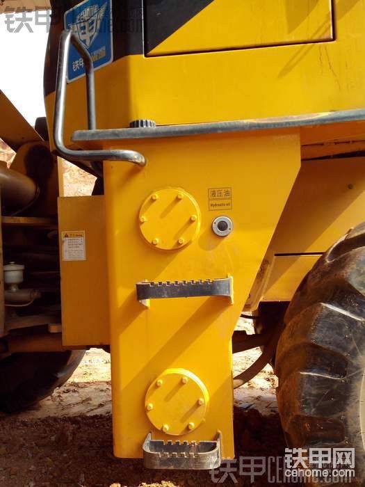

前后刹车加力泵设计的很好,很方便检查、加注刹车油。
制动气压罐,位于配重的正下方,保护的很好,放水阀也是触手可及。非常方便。

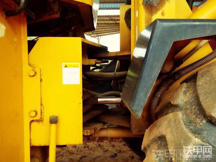

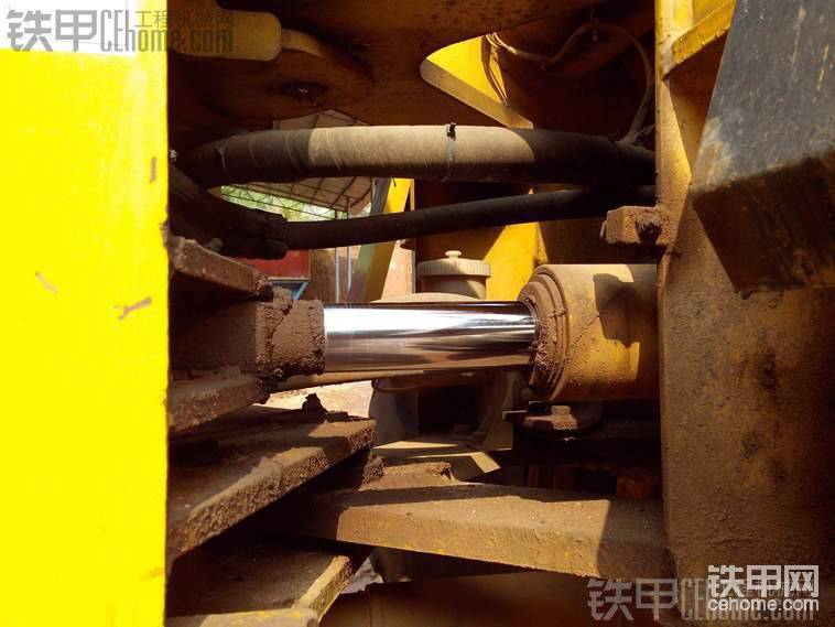

采用的是全液压转向,方向操作非常轻;(但是只有一跟转向油缸。稳定性很差!有时候装满料方向容易甩盘。)交接处的交接板比柳工836的交接板还厚。用料还算厚到。
交接处的液压油管很杂乱了,转向的时候液压油管会相互磨损,我就地取材用废旧的板车外胎包裹把问题解决。

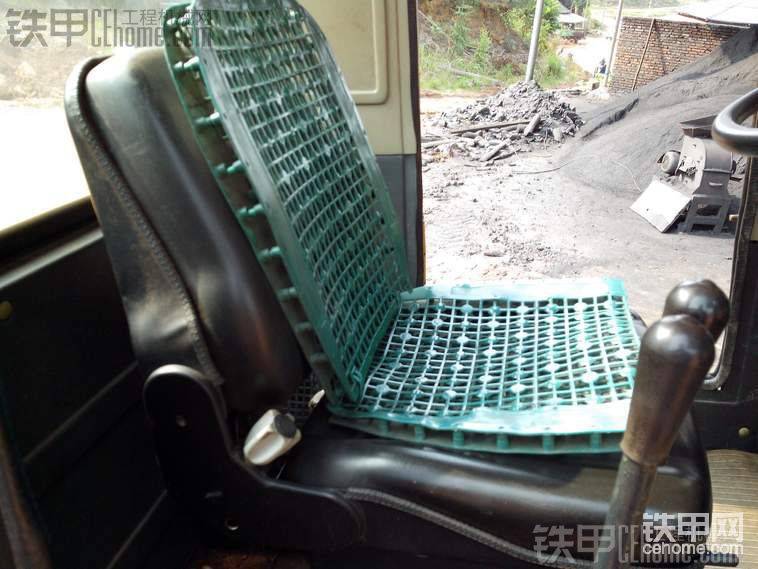

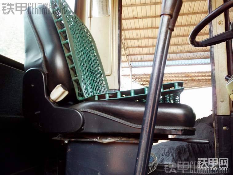

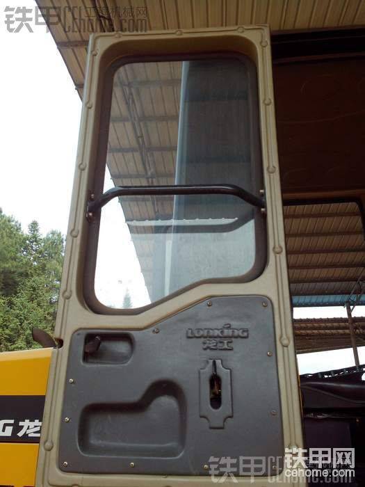

整个驾驶室的铁皮用料很厚;感觉非常结实。后视镜的支架是实芯的非常牢固。观察后面的视线也很好,前后玻璃视线很广,就是左右两边的门有一小块盲区。座椅可前后调节,但是不带减震功能舒适性差,那个绿颜的座垫是自己以前开的山寨小铲上用过的,用了5年了质量非常棒15块钱买的。

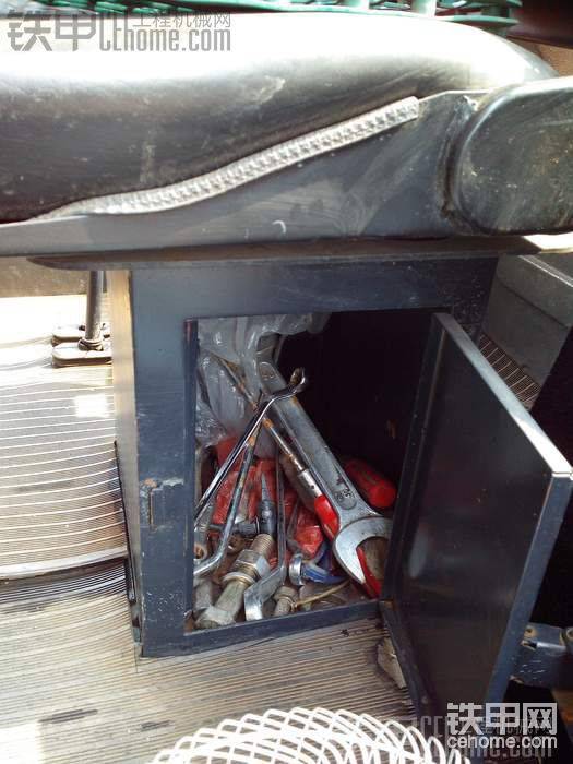

座椅下面是一个很适用的工具箱。

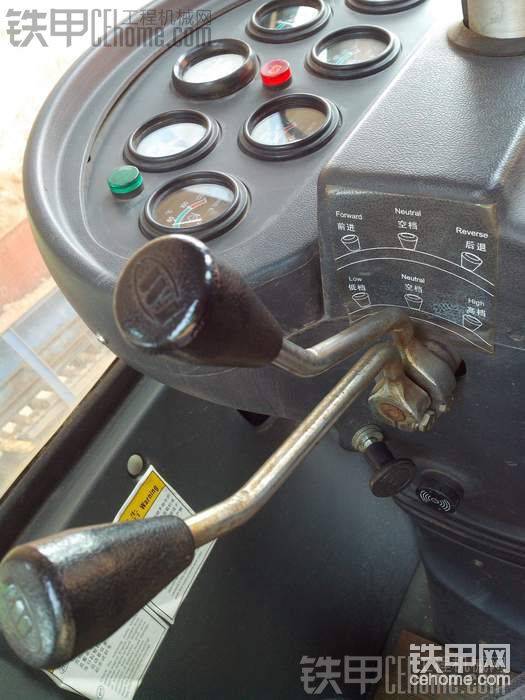

大小臂操作杆也很轻。

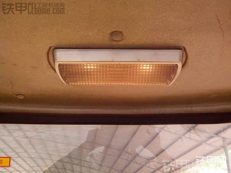

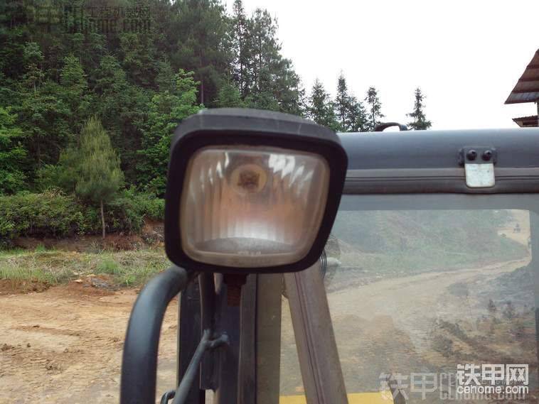

驾驶室的照明灯,晚上很亮。

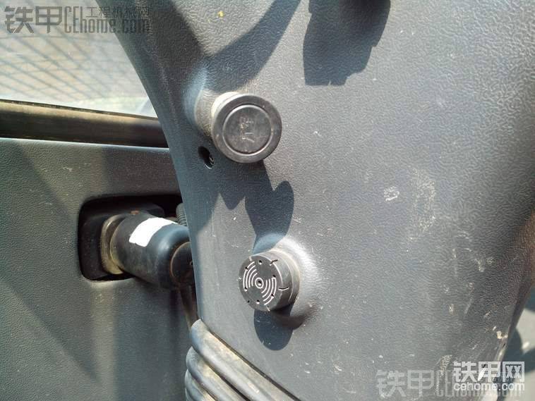

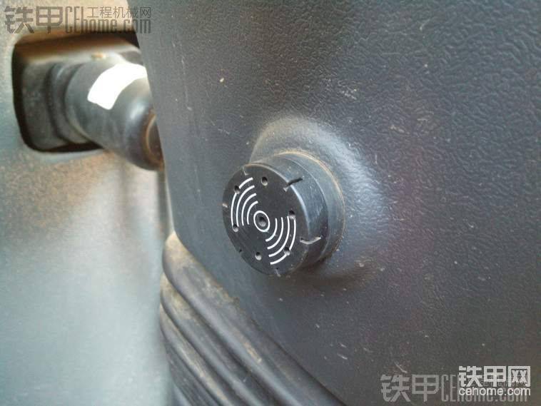

蜂鸣器;制动气压低于0.4mpa的时候就会鸣响报警。蜂鸣器上面的是息火拉线。

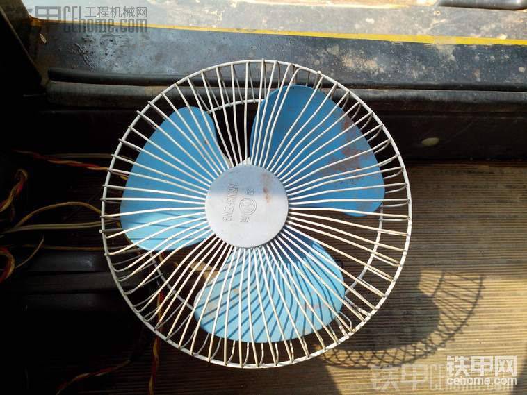

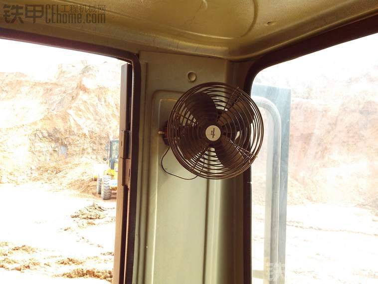

龙工的原装小电风扇,风力很大,燥音也很大。
右下方自己另外+装了一个可移动的小风扇50块买的。一上一下2个风扇开动。立体循环风效果还是不错的。

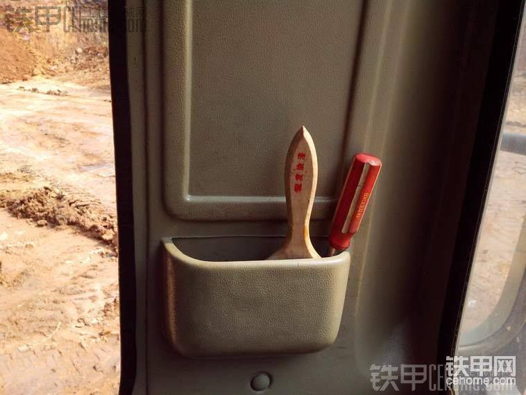

驾驶室边门的小储物盒里面放的螺丝刀、清洁灰尘的小刷子。

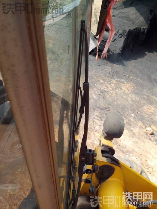

雨挂器,基本就是个摆饰、下一点雨越挂越模糊。下雨基本不干活,所以也没有去修理。就让它成为摆饰吧。

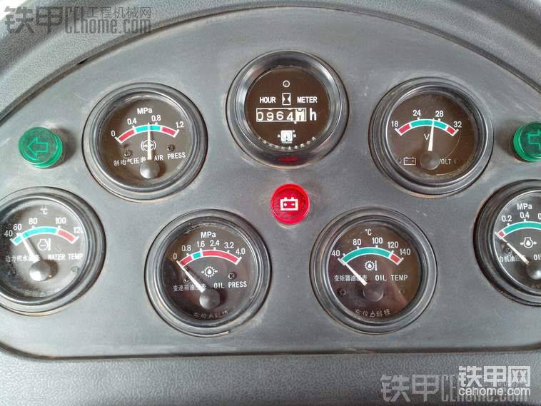

仪表盘;计时器是要发动机运行才会走。全部仪表都有中英文标明仪表的种类,不像柳工836的全部只有英文标明、感觉比柳工要好.通俗易懂、

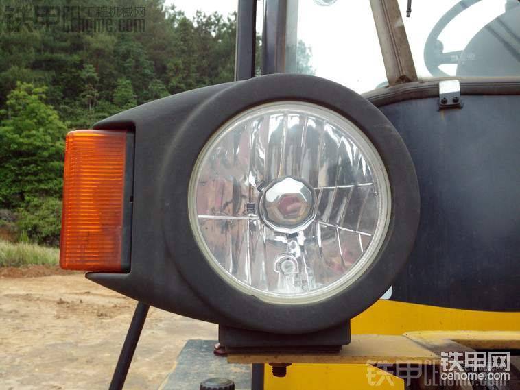

灯光系统。远近光.方向组合大灯,        亮度一般。驾驶室上面的工作照明灯很亮。

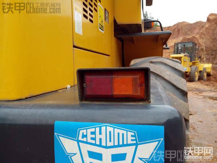

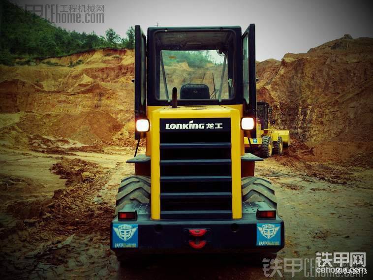

后照明灯也很亮。方向刹车灯保护的很好、不容易损坏到。

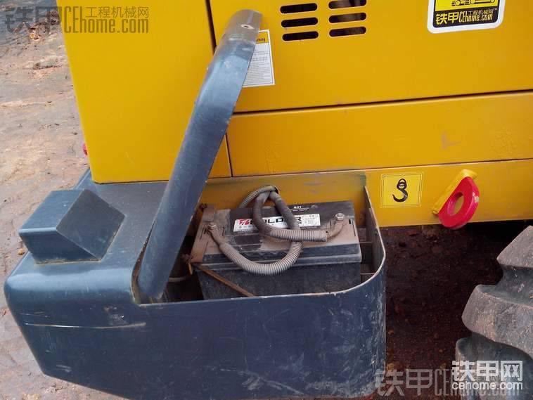

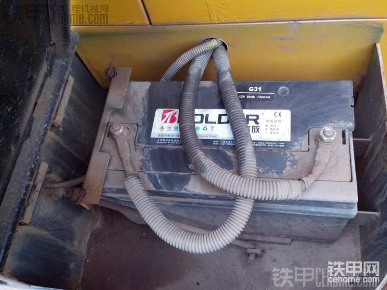

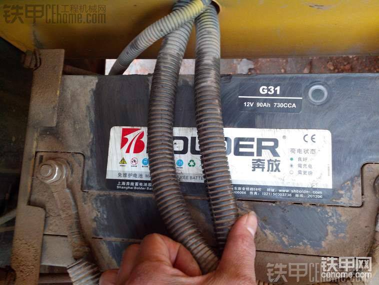

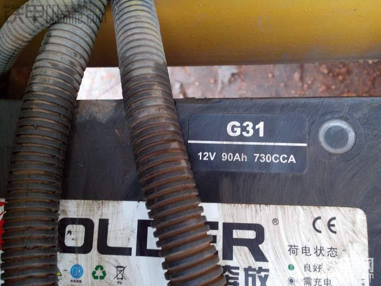

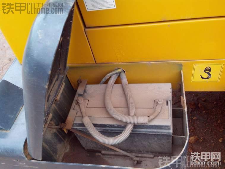

电瓶箱位与配重的左右俩边。电瓶箱盖是用螺丝紧固的,机器买回来的时候,我自己动手两边的螺丝都加了黄油,防止生锈效果很好。一直没有亏过电所以也没开过电瓶箱检查,为了甲友们详细了解今天也打开让大家看看里面什么模样。
打开电瓶箱电瓶上面一层灰、买回来一直没动过。擦拭干净看看是什么品牌电池、
奔放;12V  90AH免维护电池。从现在的使用情况来说这种电池还是非常不错的;电池的线路也双层包裹。保护的很好。
