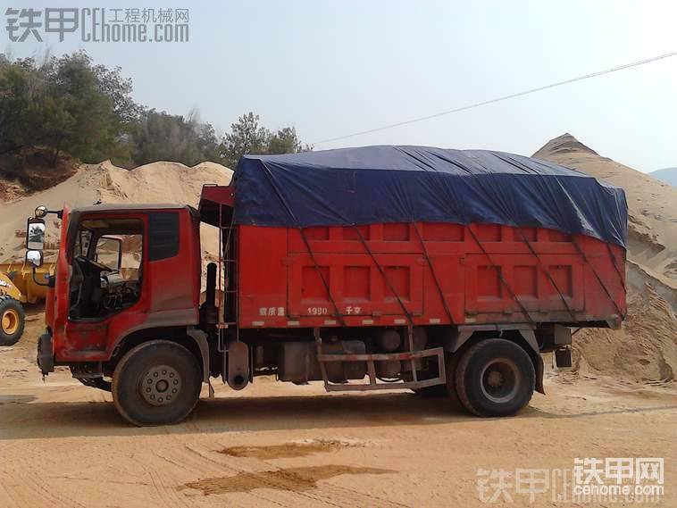

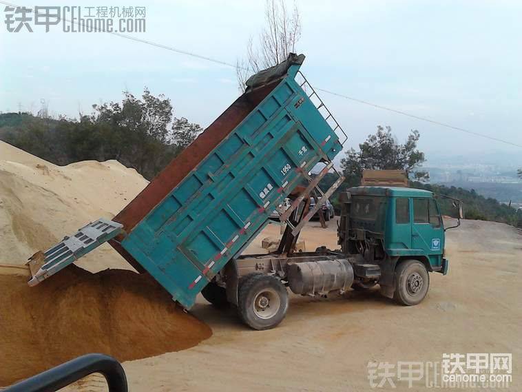

解放车都是原厂车,不会出现组装这种情况。说说我哥这辆车的原车配置
锡柴6110(170马力)发动机,6速的变速箱(现在新款的是法士特的85(8速)变速箱),153后桥,151前桥,4.5米长的货箱
这车配的锡柴6110发动机动力算是比较强劲(实际对比的动力不差于玉柴190马力的发动机)而且油耗也比较省,车货总重40吨的载荷跑山路差不多是4块3一公里的油耗,玉柴6105的发动机在同样的情况下差不多5块5一公里

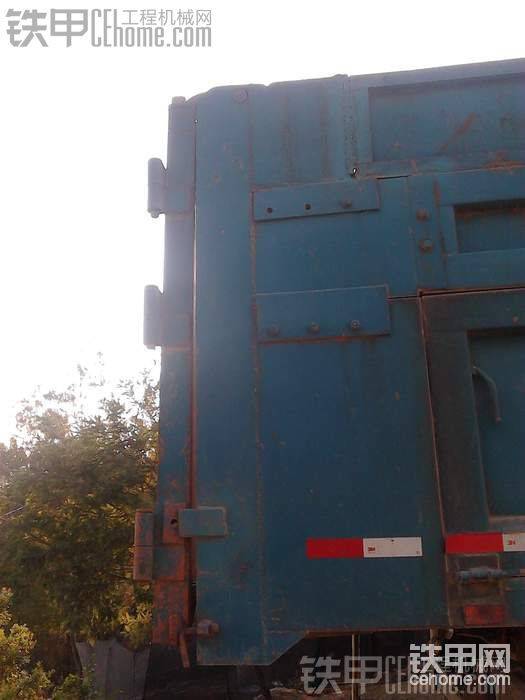

货箱:栏板加高40厘米,现在是1.6米。货箱加长20厘米,用20厘米宽的槽钢接长,这样不仅可以增加货箱的容积,也增强了货箱后站柱的强度,一举两得。现在4.7米的长度,4米的轴距,配上4.7米的货箱,这样可以减轻前轴的一部分载荷,也不容易打灰机。
在超载盛行的今天,这么大的货箱只能算中等偏下的

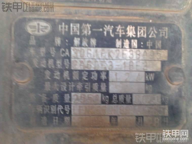

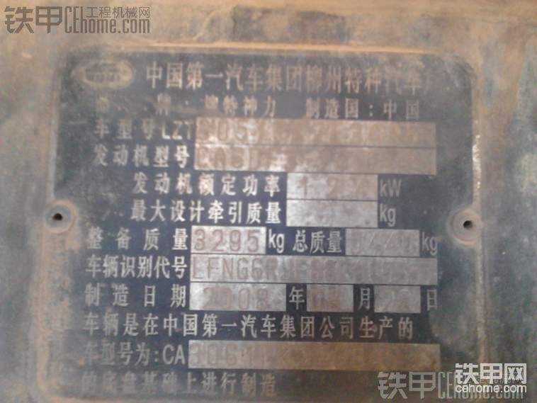

铭牌:08年生产的,当时的车价是14万左右

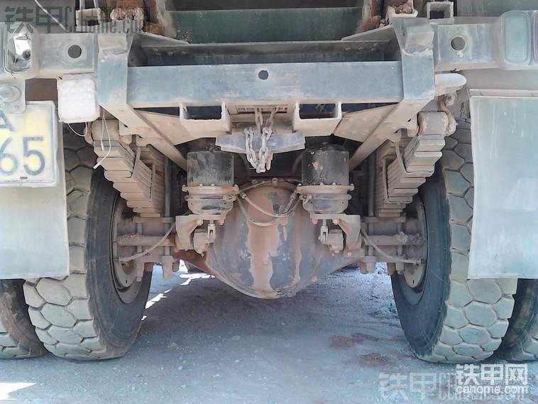

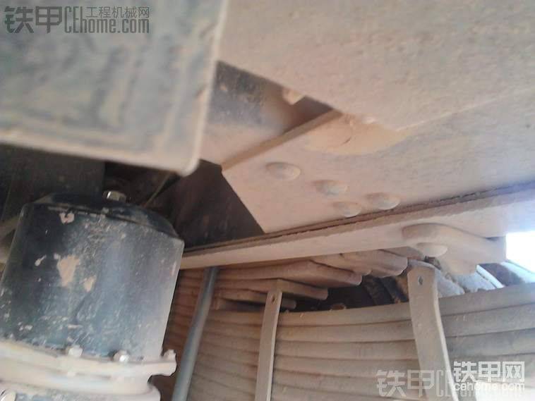

后桥:457后桥,原车是东风153的后桥,由于超载+经常跑山路的原因,153后桥悲剧了,后桥的套管裂了,再加上153的后牙箱齿轮的强度一般,在重车陡坡起步的时候容易打齿轮,陷车的时候容易断半轴。
最后果断花了1W4换了457后桥。
457后桥的承重能力很强,后牙箱的速比也比153的大很多,齿轮也更大,强度更高
后牙箱:株齿的457。6:38的速比,在我们这后牙箱还分着平原齿和高原齿,平原齿的就是6:38的速比。高原齿的是7:41的速比,高原齿对比平原齿速比大些,扭矩也会大些,但是高原齿的齿轮强度就不如平原齿,所以多数人使用的是平原齿
传动轴和后牙箱的链接处,这个是和东风天锦一模一样的,可以承受很大的扭矩

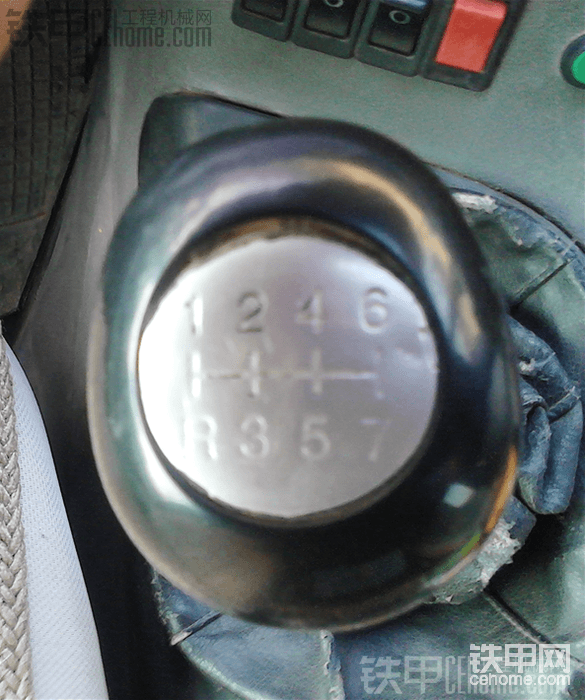

变速箱:杭齿85的7速变速箱,齿轮的齿比更密,发动机扭矩输出更大,配合锡柴6110使用的很好,没出现过什么毛病

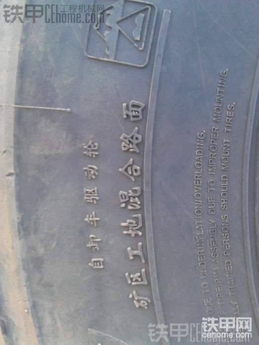

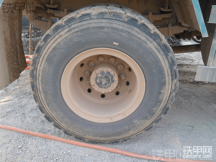

轮胎:前轮装的是米其林11:00—20的轮胎,这个轮胎用来跑山路会不会太奢侈了
后轮是无三包的矿山型轮胎11:00—20的,轮胎的花纹更大,抓地力很强,用来跑山路不容易打滑,这种轮胎很便宜的,1600一条,因为跑山路车速不会很快,轮胎的温度不会太高,就不容易爆胎,所以说这种轮胎经济又实惠

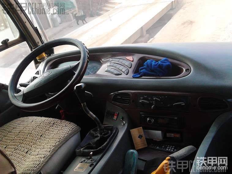

中控台简约,做工和用料一般,比同级别的东风车好些
座椅的舒适性不错,坐姿很高,看前方的视野会很开阔

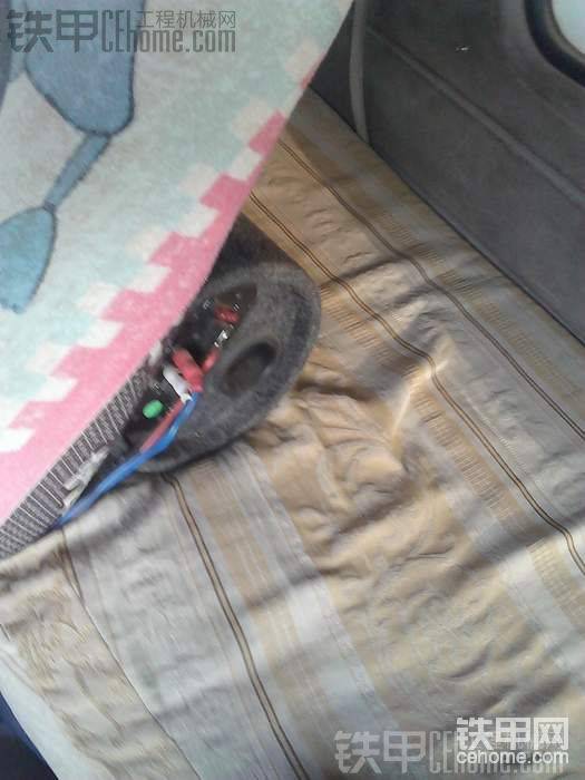

车载DVD+低音炮,解除开车途中的寂寞,没有配显示屏
排挡杆和断气刹的位置设计的很合理,停车的时候拉手刹触手可及

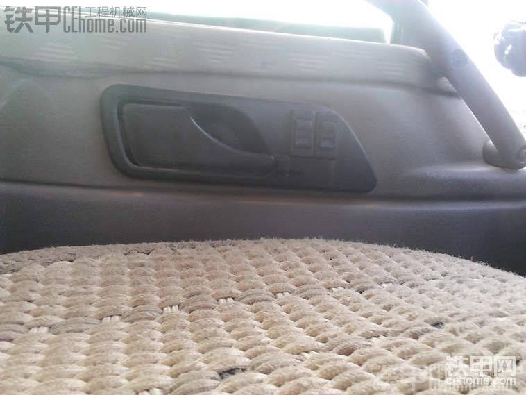

我哥自己改装的电动玻璃,是不是更豪华呢{:soso_e120:}

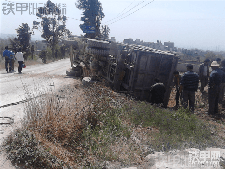

看看超载的后果
这车也是我们村的,拉着满满一车石头,45吨净重,在下坡错车的时候刹不住车,结果就这样了
我总结了几点超载的原因
1;过高的油价
2;过低的运费
3;现在的翻斗车生产厂商把翻斗车造的越来越结实,越来越大
4;司机的侥幸心理,拉的越多,运费越多,利润也就越高
