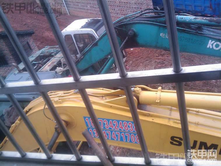

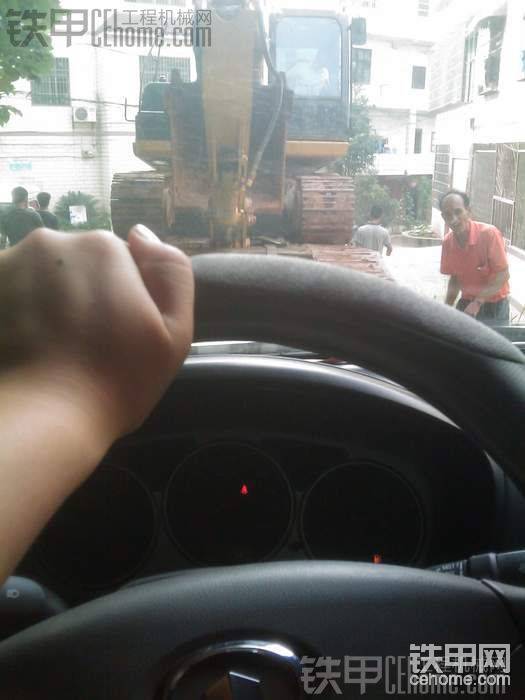

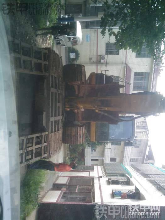

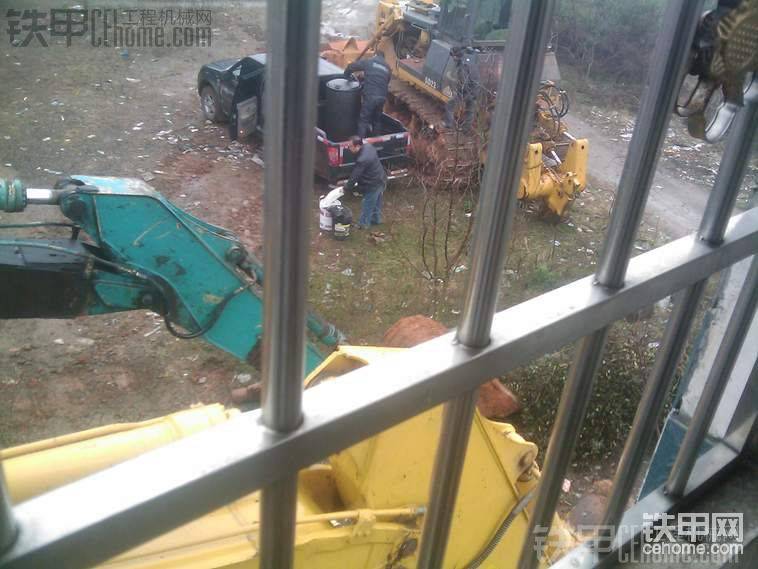

这就是当年那个老三一,不过也算是一代功臣呀。
太蛋疼了。这些相片都是去年用个破手机拍的所以比较小,就能直接上传,去提机那几百张相片都是用相机,还有很多是用800W像素手机拍的也不能上传,又不会压缩,看了教程又太麻烦不会搞。买噶。还是算了吧。 - -

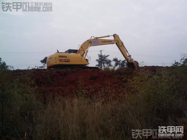

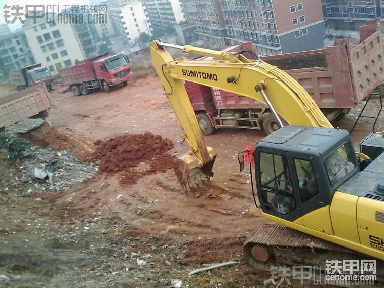

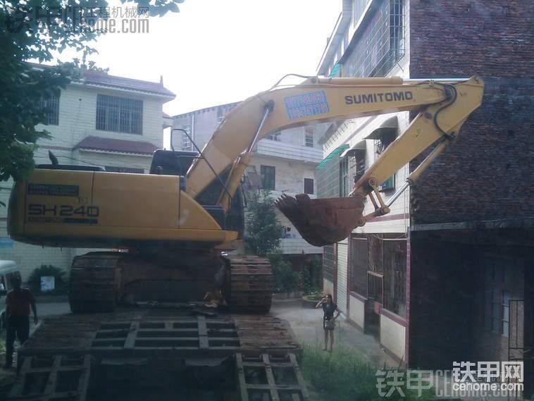

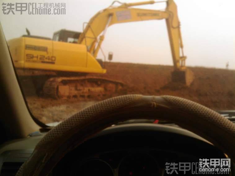

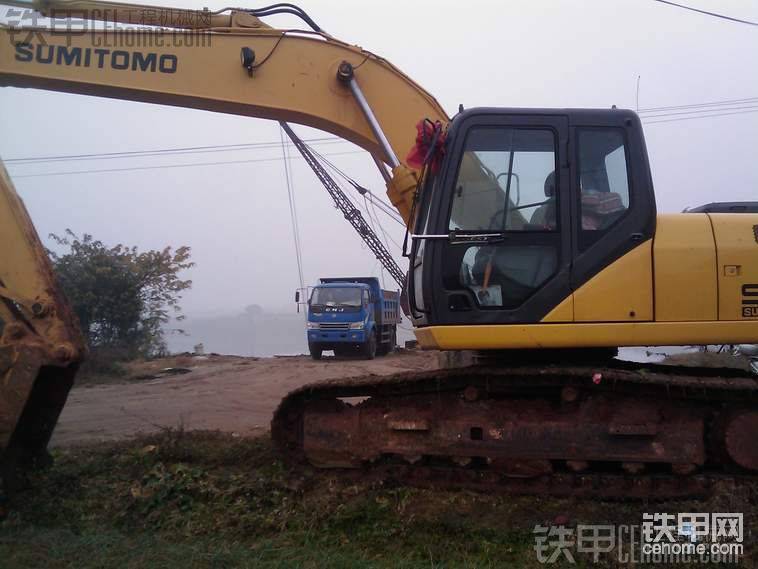

机子用起来还是很不错的。速度没得说,打台班一般100左右的油耗,跟活也有关系。装车目前最高纪录一个小时23车。后八轮。没加高边,带盖板那种。如果是边挖边退条件好的话可能还能更多。 目前2853个小时,时间表相片传不上来,不好意思了。之前一直担心的钢材问题,大臂什么也还没开裂。希望以后也能坚强下去。斗子的斗耳开了点,没管他。黄油打的一般,不过说实在话还是比国产机耐磨。对于住友号称那么久才打次黄油反正我是不敢相信。斗子比新机没松多少。

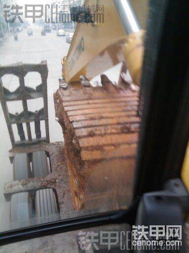

继续说住友 到大工地一起装车的时候就是我最爽最得意的时候。上段时间天晴在一个三十多台挖机的大工地装车,24一车。价格不高,因为跟老总熟,一直喊我们去,我们嫌价格低没去。后来才知道渣土是倒场内挖机没有歇息的机会,才决定去做。最多的时候一个小时23车大家算算多少钱一个小时了,比台班爽多了。不过前两天因为我们来的晚,好地方都被占了,在扣硬土,还带石头,一个小时平均15到16车的样子。这两种情况我都是用H模式,油耗大概130到145的样子。而一起的三一—8我一个小时慢几车。油耗要150-160(司机亲口说的)唯一有得比的就是那新神钢了,那斗子宽的我怕,在一起装松土我可就比他慢二斗得样子。紧土嘛。。嘿嘿,那他就不是我对手了,斗子那么宽,受力面积那么大加上力气本来没我大怎么是我的对手。
